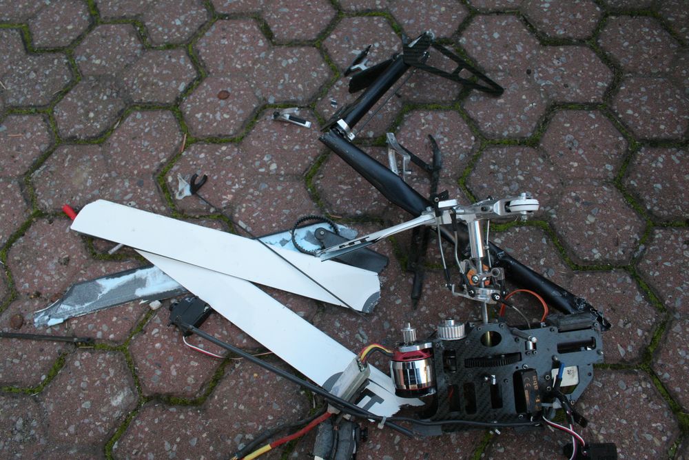

Moin zusammen,
nachdem ich mein Beast am Freitag eingebaut hatte und nur noch ein Grinsen auf dem Gesicht hatte, hat sich heute mein Acrobat Se inkl. Beast verabschiedet R.I.P.
Nach einer ersten Schätzung würde ich mal auf ca. 1300-1400 Euronen tippen. Da ist definitiv nix mehr heile. Ausnahme ist eine Anlenkung und eine Verstrebung.
Für alle Leichenfledderer wird es die Tage diverses zu kaufen geben, da das Hobby vorerst mal aufgeben werde. Nur mal eines vorweg, am Beast lag es nicht.
Das Teil ist der Hammer und hat seine Arbeit verichtet, nur mein Hirn leider nicht. Lag wohl an der Nachschicht....
Der Heli hat sich in den Asphalt gebohrt und und hat sich noch gefühlte 3 Minuten (waren wahrscheinlich nur 30 Sek.) am Boden zu Tode gewunden.
Sogar Teile vom Kopf hat es verbogen. Das HZR ist komischerweise noch einigermaßen zu gebrauchen. Erst mein REX und jetzt der Acrobat.
Das ist definitiv zu viel für den Finanzhaushalt. Der eine Zuschauer war total Fasziniert und hat sich danach erkundigt ob der Hubschrauber nun kaputt sei :evil:.
Als ich antwortete, das der Heli mit ein wenig Spucke und Kleber morgen wieder in der Luft sein, ist er beruhigt gegangen.
Anbei noch ein paar Bilder

Warum der Acrobat sich solange am Boden gequält hat weiß ich leider auch nicht (nur Vermutung). Den Motor aus/Hold Schalter hatte ich betätigt.
Ich hatte auch zuvor die Hold-Werte am AR7000 gespeichert und getestet. Keine Ahnung woran es lag. Aber meine Gesichtsausdruck muss wohl ein wenig eingefroren sein nachdem sich der Heli nach einem Rückenloop aus ca. 70 Meter mit 2100 Rpm. in den Weg gepflügt hat. Dem einen Zuschauer ist auch ein "huch" entwichen. Sah schon echt Brutal aus. Die Teile sind so um die 50 Meter weit geflogen (habe sie zumindest hinter mir im Gebüsch einschlagen hören). Ich denke es waren Teile des Chassis und Anlenkungen. Könnte allerdings auch das eine oder andere Teil vom Straßenbelag gewesen sein. Ach so die Haube ist übrigens weg....... Gott sei Dank hat niemand etwas abbekommen. Ist halt echt schade um den Heli, aber lieber der Heli, als Personen. Das echt Makabere, in der Nähe meines Fluggebietes ist eine Baum und als es den Heli schredderte,

Die Teile meines A-Se sind definitiv nur noch Schrott:
Heckservo BLS 251,
das Servo ist geöffnet und ich kann prima die Lager sehen. Tolle Qualität.....
Rollservos 9650,
na ja die waren echt ein ein Schnapp dagegen, dafür sind auch die Befestigungen am Seitenteil (mit Schraube) und nicht mehr am Servo.
unglaublich wie widerstandsfähig so ein CFK-Seitenteil ist und wie wenig die Futaba Servos abkönnen.

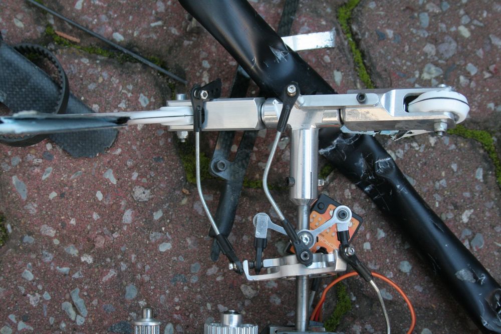

Das Beast,
sieht so aus als wären die HR-Blätter durch das Beast gegangen. Die Grundplate (aus Alu) hat aus alles mitgemacht, nur leider hat sich ein Teil des Deckels und die
darunterliegenden Sensoren verabschiedet. Auf dem Foto ist das noch "lose" montiert.
Der Motor (Strecker 330),
der war echt Hart im nehmen. Aber irgendwie ist das Spaltmaß der Glocke nicht mehr überall gleich. Die Lager hören sich auch Böse an.
Die Haube,
war da eine vor dem Start, garantiert. Nur habe ich die nicht mehr gefunden. Bin mir aber sicher mit einer gestartet zu sein.....
Der Empfänger (AR7000),
habe leider nur noch den Satelliten gefunden. Der eigentlich Empfänger ist weg. Ganz klar warum der Acrobat runter gekommen ist. Ohne Empfänger geht es eben doch nicht.
Der Regler (YGE 120)
habe extra den "größeren" genommen und wollte den eigentlich mal später in einem anderen Heli verbauen. Ich hatte den Eindruck, das vor dem Start noch zwei Elkos
in der Nähe des Akkus waren. Nach dem Crash waren die Elkos nicht mehr da und die beiden Platinen des Reglers waren "leicht" verschoben.
Was ich nicht so wirklich nachvollziehen kann, ist der nicht funktionierende Failsafe. Gerade den habe ich nach Einbau des Beasts 2-mal erfolgreich getestet.
Sprich, ich habe die Bindung am AR-7000 durchgeführt (zwei mal) und danach (natürlich ohne HR-Blätter) einen Failsafe herbeigeführt .
Ich oute mich mal, ich bin Beamter und ab und an kommt der durch. Bei solchen Sachen bin echt penibel und kann den Crash nicht zu 100% nachvollziehen.
Mein Steuerfehler im Loop ist eines, aber das sich danach der Acrobat selbst getötet hat will mir nicht in den Kopf. Wenn der Empfänger nix mehr bekommt,
sollte zumindest der Motor "aus" gehen. Bei meinen Tests hat er das auch getan, nur im "live Betrieb" leider nicht.
