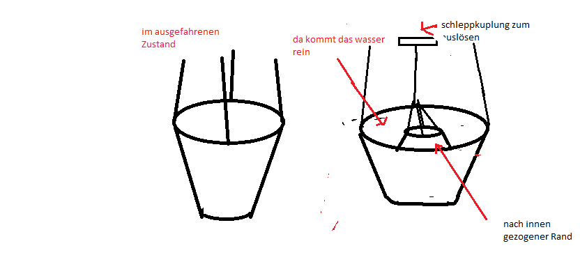

ich hab da mal was aufgezeichnet, aber ich weiß net ob es hilft.
Gruß Tim
Gruß Tim

Keine üble Idee Tim...also ich würd das auf jeden Fall selber baun....
mfg Basti

Ja, die Zeichnung ist doch schon mal gar nicht schlecht.
Das würde ich unbedingt selber bauen.

#10 Re: Feuerlöschsack für Helis
@Tim,
von der Idee her nicht schlecht. Nachteil ist aber nach dem Wasser lassen muß jedes mal gelandet werden um den unteren Rand wieder in die Schleppkupplung einzuhängen.
@all,
hatte bei meinen Gedankengängen eher sowas wie ein Stöpsel im Sinn (ähnlich eines Stöpsels fürs Waschbecken) unterer Teil vom Sack mit einem Aluring enden lassen mit flachen Innenkonus. Als Gegenstück einen Aluaussenkonus mit O-Ring der mit einem Servo verbunden ist. Servo hebt den Konus an, Wasser tritt aus, und bei Rückstellung wird der Konus wieder abgesenkt und verschließt die Öffnung. Die Frage bleit dann nur noch zu klären wie die Verbindung zwischen dem Servo und den Konus ausgeführt werden muß. Im Ernstfall muß der Wassersack ja vom Lasthaken ausgeklinkt werden können und die Verbindung zum Konus muß ja auch getrennt werden. Eine Möglichkeit wäre das Servo zum Konus muß mit am Geschirr des Wassersacks befestigt werden und die Servoverbindung per Stecker am Rumpf realisiert werden. Beim Abwurf fällt das Servo mit runter und zieht durch den Fall gleich den Stecker mit aus dem Rumpf. So kann zwar das Servo Schaden nehmen aber der Heli bleibt heile (hoffentlich). Muß mal sehen ob sich das umsetzen läßt und noch ein paar Nächte drüber grübeln.
Wäre dann noch eine Materialfrage für den Wassersack. Muß leicht und dabei auch noch wasserdicht sein.
Jemand Materialvorschläge?
@all,
Gruß Gerd

Und wenn du Pech hast, erzeugt das Ziehen des Steckers auch gleich einen kräftigen Ruck am Heli. Mit max. dem gesamten Gewicht des Wassersacks.guterolli hat geschrieben:Beim Abwurf fällt das Servo mit runter und zieht durch den Fall gleich den Stecker mit aus dem Rumpf.
Oliver

der Stecker sollte natürlich sehr leicht raus gehen damit es so gut wie keinen Ruck gibt. Könnte sonst in einer Katastrophe enden.
