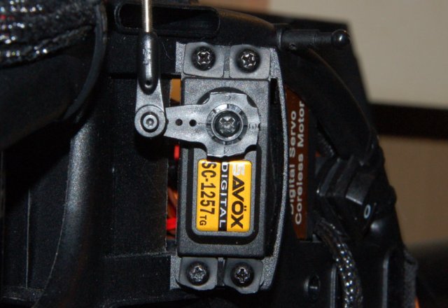

von chris.jan
Die Stopmutter ist genial!
23084
Bei den dicken Plastikservoarmen bleibt gerade mal Platz für eine dünne Mutter die man mit Locktite festmachen muss.
Mit den dünnen CFK-Armen und der Stoppmutter ist man da viel besser bedient.

Ach, die ist nur leicht versenkt und aufgeklebt, ja, das ist nicht schlecht. Auf diesem Foto kann man das besser erkennen. Ich dachte, da wäre ein riesen Loch in dem Hebel, in dem die Mutter steckt.
