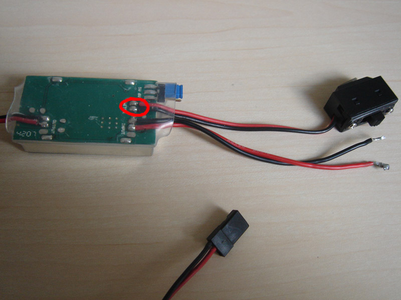

ich hab hier noch ein Turnigy UBEC 5A/7,5A. Allerdings ist das ein Kabel mit einem Schalter dran was mich stört. Ich brauch einen solchen Schalter nicht, da das BEC mit dem Regler verlötet werden soll.
Jetzt habe ich mal ein Photo gemacht, kann ich an der rot makierten Stelle einfach PLUS und MINUS zusammenlöten und die Kabel samt Schalter an der Stelle einfach ablöten? Ich geh lieber auf Nummer sicher, bevor ich einen Kurzschluss an einem 6S verursache.

#2 Re: TURNIGY UBEC 5A/7,5A Schalterkabel ablöten?
Wenn ich mich recht erinnere darfst Du den Schalter gar nicht überbrücken, sondern mußt ihn nur ablöten.
Denn meines Wissens bedeutet kurzgeschlossen = AUS und offen= AN. Am besten mal mit nem Multimeter nachmessen.

#3 Re: TURNIGY UBEC 5A/7,5A Schalterkabel ablöten?
ja stimmt einfach ab und gut ist.

#4 Re: TURNIGY UBEC 5A/7,5A Schalterkabel ablöten?
Also nicht PLUS und MINUS verbinden sondern einfach Kabel ablöten?
Gruß Tim
#5 Re: TURNIGY UBEC 5A/7,5A Schalterkabel ablöten?
Jup!Timmey hat geschrieben:Also nicht PLUS und MINUS verbinden sondern einfach Kabel ablöten?
hatte des BEC selber mal .... sobald der Schalter "offen" ist, ist das BEC an.
Ergo kannste probemlos die Kabel ablöten ...
