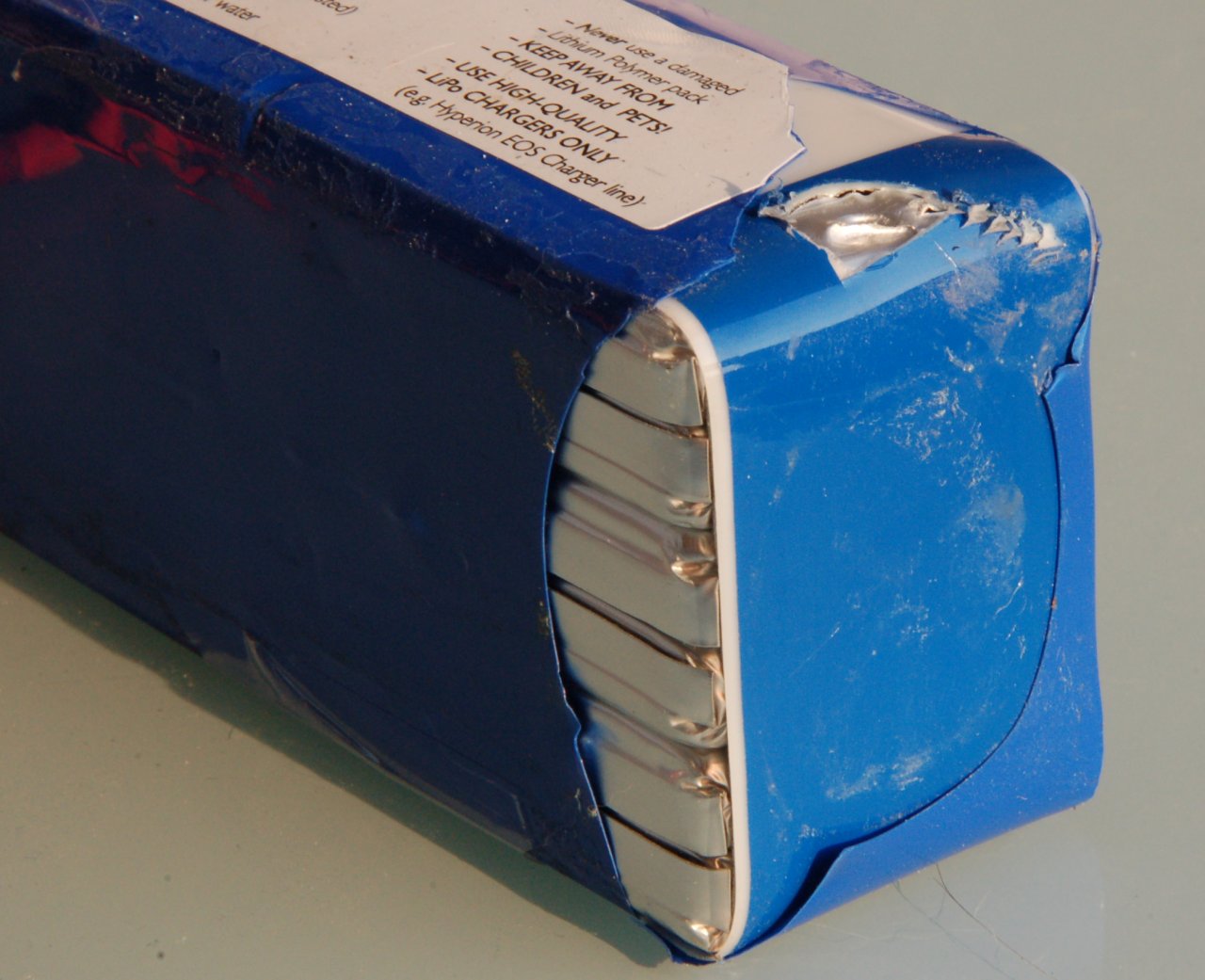

Hallo!
ich hab' seit zwei Monaten einen 6s-Lipo-Akku (Hyperion CX 4000 mAH) auf dem Balkon liegen, beim dem leider eine Zelle bei einem Crash angekratzt wurde. Mittlerweile hat die Zeile 0.0 Volt. Geht von dieser Zelle noch Gefahr aus? Wo keine Spannung mehr ist, kann auch kein Kurzschluss entstehen, daher gehe ich davon aus, dass der Akku jetzt keine erhöhte Brandgefahr mehr darstellt. Oder doch?
Gruß,
Claus

Also, es ist folgendermaßen:
Ihr redet von elementarem Lithium. Das reagiert mit Wasser bekanntlich recht stark (allerdings nicht so stark wie Natrium, den Versuch sollte jeder aus dem Schulunterricht kennen). In den LiPos, LiFePOs und eigentlich allen Li-Ionen-Zellen ist nirgendwo elementares Lithium vorhanden, nur Lithium-Kationen.
Wenn eine Zelle 0,0V anzeigt ist die Gefahr sehr niedrig, dass sie anfängt zu brennen. Ausschließen kann man es allerdings nicht, da das eigentlich Gefährliche der Elektrolyt LiPF6. Der ist leider recht flüchtig und brennbar und ist verantwortlich dafür, dass sich Zellen aufblähen. Kommt dieser Elektrolyt an Wasser bzw. Luftfeuchtigkeit, reagiert er gemäß LiPF6 + H20 --> LiF + 2 HF + POF3, was man als weißen Rauch erkennen kann. Das ganze kann auch schlagartig und mit recht spektakulären Feuererscheinungen passieren, wenn z. B. durch einen Kurzschluss in der Zelle die Temperatur sprunghaft ansteigt.
Der Elektrolyt sollte im o.g. Fall allerdings schon aus der defekten Zelle raus sein, wenn sie schon so lange gelegen ist. Aber eine Sicherheit gibt es leider nie 100%ig. Zudem könnte es sein, dass die anderen Zellen (aussen unversehrt) aber intern geschädigt sind und dann früher oder später auch hops gehen.
Ich möchte niemandem unberechtigt Angst machen, aber Li-Ionen-Akkus sind nicht gerade idiotensicher!! Passt bitte drauf auf, lagert sie anständig und wenn eine Zelle oder ein Akku kaputt ist/sind, entsorgt sie fachgerecht (beim Wertstoffhof oder einer anderen autorisierten Sammelstelle)!
