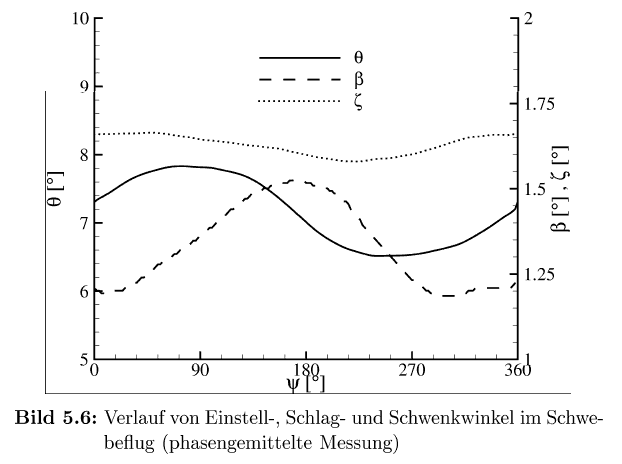

ich hab mal ein Beispiel angehängt, wie das bei einem Rotor mit reichlich Konuswinkel im Schweben aussieht.
Durchgezogene Linie ist der Einstellwinkelverlauf (nicht horizontal, da Trimmung erforderlich war). Dann mit der "berüchtigten" 90°-Phase dazu der Schlagverlauf (gestrichelt). Gepunktet der resultierende Schwenkwinkelverlauf.
Wir haben die 1/rev-Form, aber (fürs geübte Auge) mit einer überlagerten kleinen 2/rev.
Die Eingangsfrage ist damit aber noch nicht beantwortet: wo schwenkt das Blatt nach vorne, und wo nach hinten?
Das lässt sich leider auch nicht so einfach aus den gemachten Betrachtungen ableiten, da eine entscheidende Größe, die Schwenkeigenfrequenz des Rotors, eine große Unbekannte darstellt. Sie liegt oftmals bei etwa 0.3*Drehfrequenz, d.h. wir regen die Schwenkbewegung (zwischen 1 und 2 * Drehfrequenz) total überresonant an - und rechnen somit eher mit einer Phasenumkehr.
Mit anderen Worten: wir können zwar anhand von SChlagverlauf genau bestimmen, wo die größte Coriolisbeschleunigung auftritt, aber es wird schwierig, genau herauszufinden zu welchem zeitpunkt sie diese beschleunugung tatsächlich in Schwenkwinkel umgesetzt hat. Bei der Schlagbewegung ist das VIEL einfacher, da wir stets in der Nähe der Resonanz sind.
Im Beispielbild haben wir für den 1/rev-Anteil etwa eine Phase zwischen Schlagen und schwenken von 200° (schwenken nach hinten positiv)
Haben wir also eine 1/rev-Form, so würde der größte Schwenkwinkel nach HINTEN etwa 200 nach dem höchsten Schlagwinkel nach OBEN kommen - also irgendwo "vorne rechts" bei einem rechtsdreher. Bei einer 2/rev anregung (bei heutigen kampfdrehzahlen wahrscheinlicher) haben wir ein maximum der Schwenkbewegung nach hinten an den Stellen "vorne rechts" und "hinten links".

- schwenken.gif (10.38 KiB) 4133 mal betrachtet

Das Diagramm stammt von hierP.S.: Aus welcher Veröffentlichung stammt denn dein Diagramm?

Auch das ist wieder extrem Flugfall-abhängig und erfordert eine genaue Angabe dessen, was man eigentlich meint.
Wie man z.B. in dem beispiel-Diagramm sieht ist bei dieser Messung der mittlere Schwenkwinkel (infolge Luftkräfte) eeetwa 1.65°, während die Schwenkamplitude (Coriolis und co) nur für einen veränderlichen Schwenkwinkel von +-0.2° sorgt.

Ganz so einfach ist die Sache leider nicht. Zunächst könnte man annehmen, dass das vorlaufende Blatt von seiner höheren Anströmgeschwindigkeit nach hinten gedrückt wird und deshalb nacheilt. Allerdings kommt dazu dass das rücklaufende Blatt im getrimmten Vorwärtsflug ja einen höheren Anstellwinkel hat (zyklische Steuerung, trimm im Vorwärtsflug... Schlagraktion 90° später, also hinten - ihr wisst schon) und damit auch einen höheren Widerstandsbeiwert. Der induzierte Widerstand (nicht der Beiwert, sondern die absolute Kraft) ist somit fast gleich auf vor- und rücklaufender Seite, und lediglich der parasitäre (Reibungs)widerstand ist auf der vorlaufenden Seite größer als auf der rücklaufenden. Dieser macht aber nur etwa 1/3 der Gesamtwiderstandskraft aus, so dass der Widerstandsunterschied zwischen vor- und rücklaufender Seite VIEL kleiner ausfällt als man das zunächst annehmen würde. (Bei "manntragenden" wirds etwas deutlicher, da dort noch der transsonische Wellenwiderstand an der vorlaufenden Seite dazukommt, bei unseren Modellen ist dieser irrelevant, deshalb hier nur am rande erwähnt.)
Zudekm kommt noch dass der Luftkraftangriffspunkt am rücklaufenden Blatt weiter außen liegt und somit das (eigentlich entscheidende) Schwenkdrehmoment, welches sich aus Luftkraft x Hebelarm zusammensetzt, nicht wesentlich unterschiedlich wird.
Zuletzt kann man noch rechnerisch zeigen, dass der massendynamische Effekt der o.g. Coriolisbeschleunigungen deutlich stärker ist als der Unterschied in den Luftkräften. Das wäre aber etwas "füllig" und Formellastig - und bisher gings doch soooo schön ohne Mathe.
Kurzum: Im Prinzip ja, in der Praxis kaum, und gut dass der Punkt angesprochen wurde.
So, habe ich mir damit nicht slebst wiedersprochen, indem ich schreibe, die Dynamik sei dominant, während mein Diagramm zeigt dass der statische SChwenkwinkel viel größer ist als der dynamisch?? Nein, den die o.G. Betrachtungen beziehen sich lediglich auf den veränderlichen Teil der Luftkräfte (welcher für die wechselnde Schwenkbewegung verantwortlich ist), nicht aber auf die konstante Mittellage (den pre-lag in der Fachsprache)
Wo die Sache mit den Luftkräften allerdings mit allergrößter Bedeutung reinkommt ist bei der DÄMPFUNG der Schwenkbewegung. "Vortex" Klaus hat das Problem schon beim Namen genannt - Schwenkdämpfer. Je größer der Fortschrittsgrad (das Verhältnis von Fluggeschwindigkeit zu Blattspitzengeschwindigkeit), desto schlechter ist insbesondere an der rücklaufenden Seite die Dämpfung der Schwenkbewegung. WARUM das so ist führt jetzt etwas zu weit, Argumente können ggf. nachgeliefert werden. Das kann soweit gehen dass die Schwenkbewegung zu chaotischen Bewegungsformen führt, welche dann auch noch Resonanzen mit dem Chassis eingehen können. Das Schlagwort heißt "Bodenresonanz", und wer mal einen logo30 von befestigtem Grund aus gestartet hat, der weiß, von welchen "Chaotischen Verhältnissen" ich schreibe. Lange Rede, kurzer Sinn: Im Gegensatz zur Schlagbewegung ist die Schwenkbewegung durch die Luftkräfte kaum gedämpft, weshalb i.d.R. künstliche, mechanische Dämpfer erforderlich sind. Bei unseren Modellen ist das schlichtweg die Reibung des Blattes im Blatthalter (die Blatthalter-Schraube sollte ja bekanntlich nicht zu fest, aber auch nicht völlig lose sein). Dort wird beim Schwenken ein gewisser Energiebetrag der Schwenkbewegung weggedämpft, und unser Rotor dreht stabil.
Schönes Thema, so langsam gehts hier echt ans Eingemachte, was Rotordynamik angeht,
