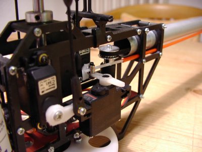

Das Heckservo habe ich ganz vorne im Chassis mit Bowdenzug zum Heck.
Der andere Jan aus dem Forum hatte das irgendwie super gelöst...
Ich weiß aber nicht wo die Bilder sind.

chr-mt hat geschrieben: Der andere Jan aus dem Forum hatte das irgendwie super gelöst...
Meinst du das im Attachment ?
:D :D :D
Jan´s Servobefestigung

hi jürgen,
ist das ein spez. bowdenzug :?:
Grüsse Hans-Peter

@jürgen - hey - colle Idee. Danke. Wie ist denn das Servo da befestigt?
