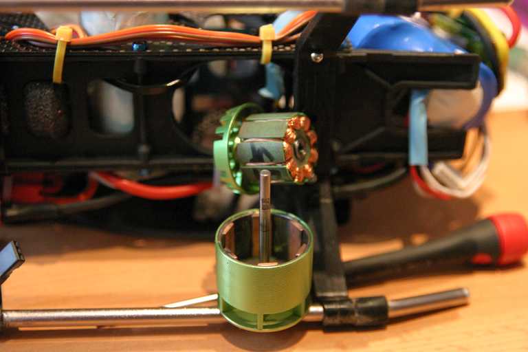

Hi all,
der Billig-HK-Mot im 450er fällt auseinander, das Ding hat auch keine Sicherung. Ich konnte die Glocke mit wenig Kraft abziehen :(
Nu die Frage: wird es reichen, die Lager (je, er hat Kugellager, sogar 2 :P ) mit der Welle zu verkleben? oder wird das auch nicht halten? Spiel hat die Welle keins!
Ich weiß, daß ich zu billig gekauft hab, und bin auch inzwischen geheilt - ehrlich. Das Teilchen reicht aber für die momentanen Ansprüche noch aus, also würd ich ihn noch weiter benutzen wollen.
gruß, ralf

Der ist nicht kaputt, das soll so, die Glocke wird eben nur von der Magnetkraft auf dem Stator gehalten. einkleben der welle mit loctite 638 hält sicher, allerdings wist du das dann auch nie wieder zerstörungsfrei auseinander bekommen. Wenn du wirklich Bedenken hast das der Motor im Flug zusammen bleibt würde ich über ein "Röhrchen" nachdenken das sich am Ritzel anstützt.

Tjo, die Motoren sind so!
Da brauchst Du nichts kleben. Die Glocke hält.

der Motor kann im Flug nicht auseinander fallen :wink: es sei denn Du versuchst ohne Ritzel zu fliegen :shock: :lol:
Das einzigste Prob. das da ist, das die Glocke sich ein wenig herauszieht und somit das Ritzel nicht an seiner ursprünglichen Position bleibt.
Wie Frank schon geschrieben hat, wenn Du dabei Magenschmerzen hast, einfach ein Distanzrohr zwischen Ritzel und Motorlager (darauf achten, dass das Röhrchen nicht am Aussenring des Lagers aufliegt, sondern nur am Innenring) und fertig.

das mit dem Röhrchen werd ich wohl machen.

da ist nicht durch Zufall eine Bohrung mit einem Gewinde für eine Madenschraube im Oberteil ?

Das die Welle in der Glocke mit einer Schraube gesichert ist habe ich schon öfters gesehen, dann kenne ich noch das der Stator auf dem Statorträger mit einer Madenschraube gegen verdrehen gesichert ist (meist bei Größeren Motoren,die kleinen eher geklebt), aber sonnst wüsste ich keine Stelle wo ich eine Madenschraube benutzen sollte, erst recht nicht um das abziehen der Glocke vom Stator zu verhindern. da kenne ich nur:
  • -lose aufgesteckt
    -C-Ring
    -Stellring
    -Abstufung (z.B. 450TH / F da ist die Welle dann im Lager 3mm aber im Ritzel 3,2mm)

Naja, das Unterteil hat ja nichts, da würde ich mir auch erst Sorgen machen wenn denn mal die Welle krum oder eingelaufen ist, dann wäre natürlich eine Befestigung mit Madenschraube von Vorteil, weil "eingepresst und geklebt" wenn es halbwegs ordentlich gemacht ist kaum wieder auseinander zu bekommen ist ohne noch mehr am Motor kaputt zu machen, denn dann Hilft nur heiß machen und austreiben, aber dabei besteht die Gefahr das man die Magnete (durch die Hitze entmagnetisiert und /oder die Klebung löst sich) oder die Glocke (verzieht sich beim austreiben) beschädigt.
Dann würde ich bei dem Motor wohl eher zu einem neuen greifen :roll:
