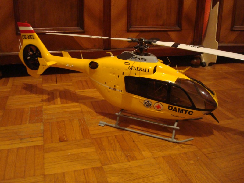

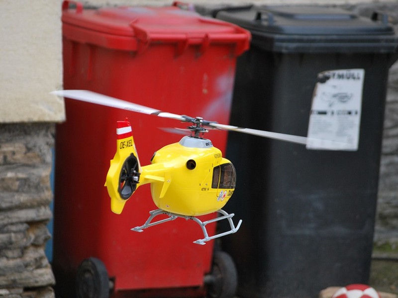

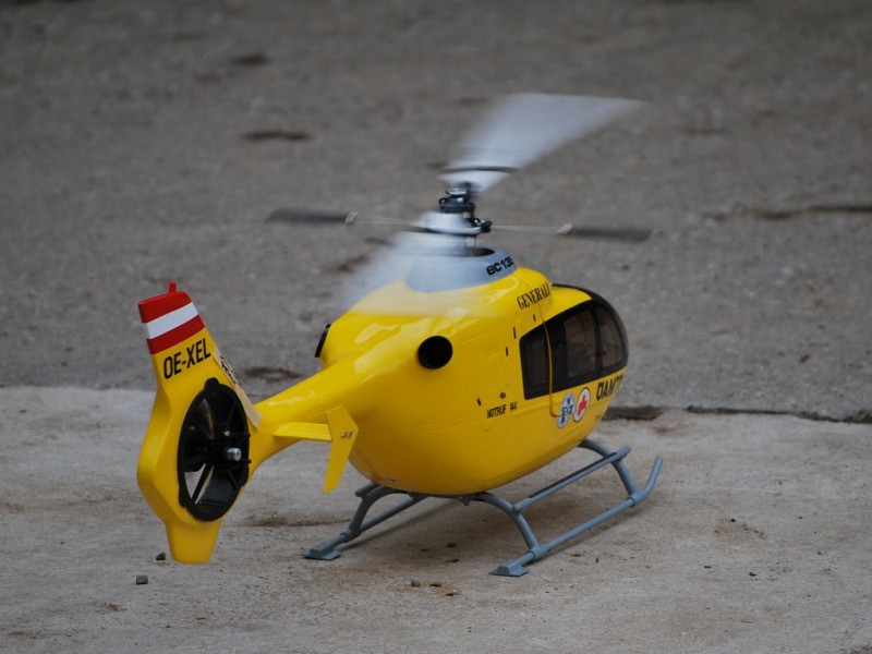

meine fliegt seit heute auch! HK450 Chassis und HA Fan V2.
LG Christian.

von C_P
Stimmt, Rudy. Da sind noch die originalen Fanblades drauf. Hast Du andere raufgetan? Das geht sich haarscharf mit dem Riemen aus. Hab heute wieder ein paar Schwebeflüge gemacht, ein wenig Rundflug auch, ich hab heut das gröbste Eingestellt. Jetzt steht die EC auch sehr stabil da. Heck reagiert auf beide Seiten recht gut, bin sehr zufrieden. Was ich jedoch bemerkt habe ist, dass die EC135 wegen der großen Rumpffläche extrem Seitenwindanfällig ist. Da muss man schon ein wenig knüppeln dass sie stehen bleibt aber das ist durchaus scale so und ich hab eine Riesenfreude mit dem Heli!!!!! Vielleicht mach ich morgen ein Video. Heute hats leider dauern geregnet...Ich hatte auch alle Flüge bei Regen gemacht :wink: . Ich hab dann am Abend noch die ganzen Antennen draufgemacht, Morgen werd ich mir sogar ein Spiegelgestell zusammenbasteln, drückt mir die Daumen dass das klappt.
LG Christian.
