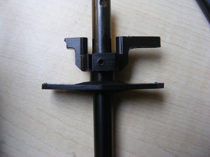

Die Anlenkstange hat sich schön in den Mitnehmer eingearbeitet.
Auf der Stange selbst sind ganz feine Rillen, kaum sichtbar, aber mit dem Fingernagel ertastbar.

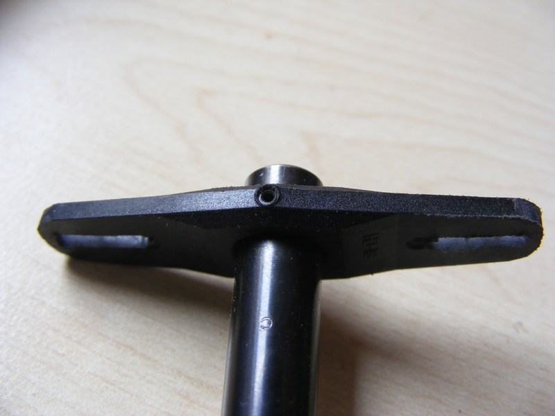

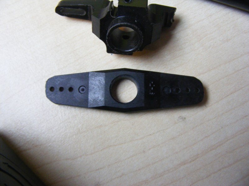

Mal in den Resteboxen gekramt und einen alten stabilen doppelseitigen Servohebel aus dem gleichen CFK-Verbundmaterial gefunden, aus dem auch das Chassis des Protos besteht und en erst mal auf 8mm aufgebohrt.
Die Löcher werden jetzt noch verbunden.

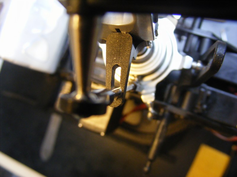

Das Material ist seitlich 4mm stark. Da kommen noch li. und re. eine 1,5mm Bohrung rein für die 2mm Madenschrauben vom Trex250 und zwei Ausfräsungen für die Mitnehmerstifte vom Kopf.
und schon fast fertig.
und fertig.
Wenn es heute am späten Nachmittag/Abend noch aufhören sollte zu regnen, werde ich mal testen ob es auch in der Luft hält.

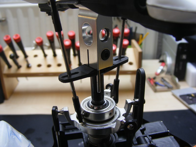

So sitzt das Teil auf jeden Fall bombenfest.

Habe gerade einen Nachteil bei meiner "low Budget" TS-Mitnehmerkostruktion festgestellt.
Bei 13° positiv Pitch und vollem Ausschlag laufen die Gewinde der Anlenkstangen schon im TS-Mitnehmer und die Kugelpfannen sind kurz vorm Anschlag.
Also keine Konstruktion für heftige Ausschläge . :(
Na dann werde ich wohl wieder zurück bauen.
Ist mir so zu riskant. Sollte sich eine Anlenkstange mit dem Gewinde im Mitnehmer verhaken und der Heli deswegen runter kommen, hat der selbst gebaute Mitnehmer nicht wirklich geholfen zu sparen. :wink:
