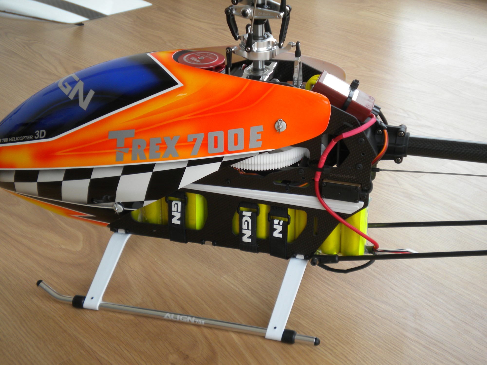

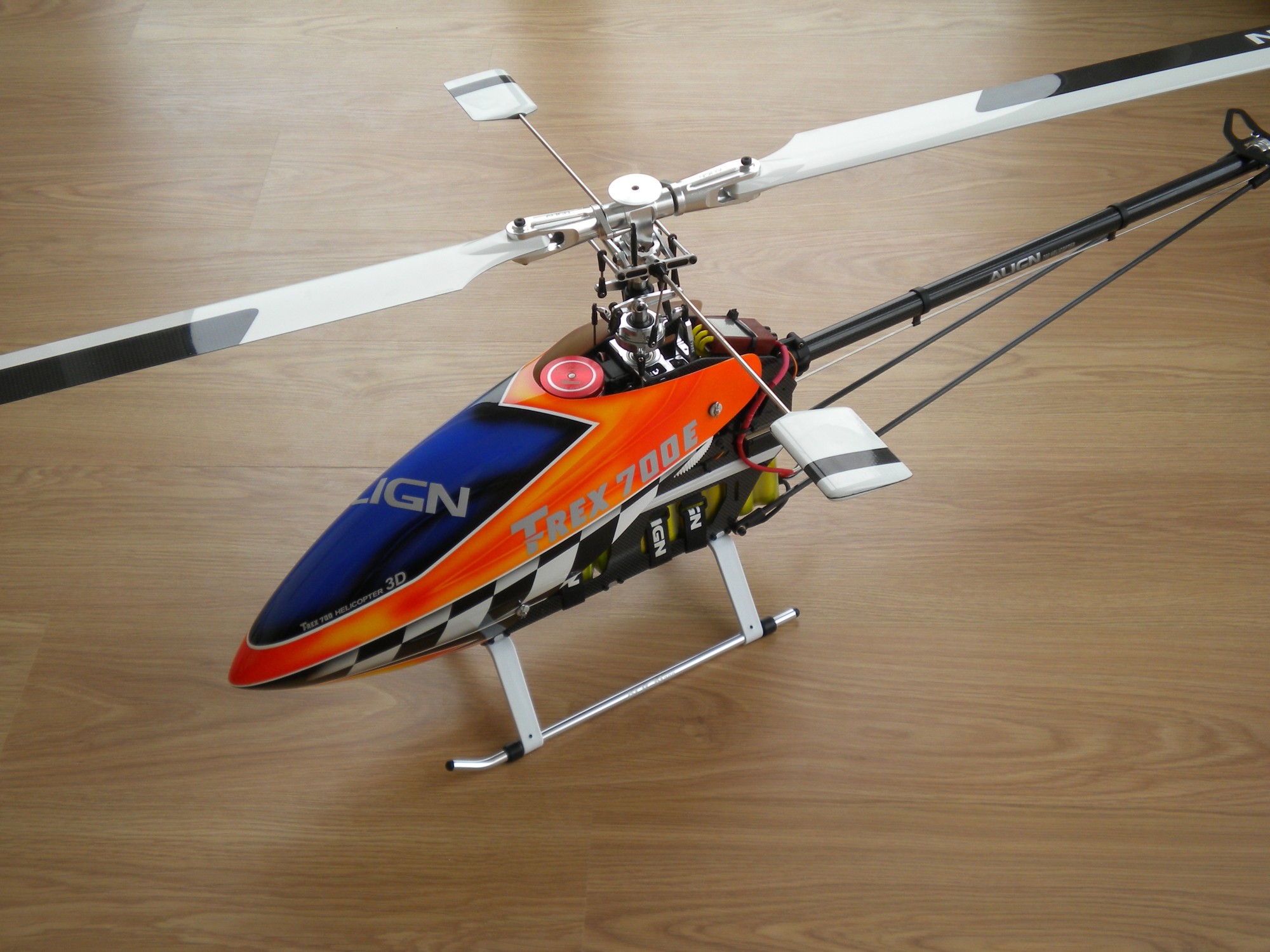

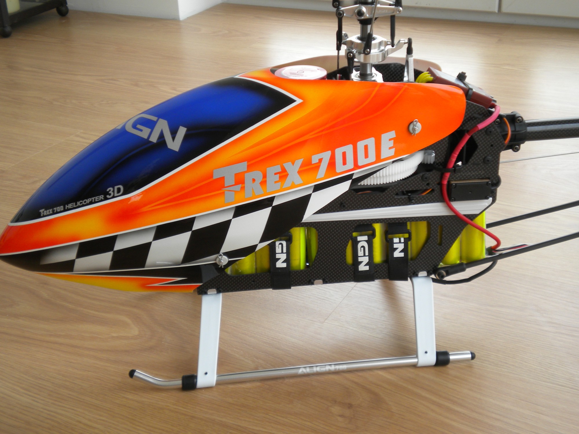

nach vielen vielen Stunden Arbeit ist mein neuer Trex 700 E nun fertig.
Da ich mit A123 Zellen fliegen wollte ist es sehr sehr viel Arbeit, bis das dann alles auch vernünftig reinpasst, aber es geht.

kannst du mal ein paar Detailpic machen, was du meinst?trexpower hat geschrieben:Da ich mit A123 Zellen fliegen wollte ist es sehr sehr viel Arbeit, bis das dann alles auch vernünftig reinpasst, aber es geht.

So wie es aussieht ist es das "Problem" mit dem Akkuschacht, wenn man die A123-Zellen unterbringen will.
zBsp muß man oft erstmal die Pappbecher durch Schrumpfschlauch ersetzen, das schafft schonmal mind 2mm mehr Platz.
Und dann kann/muß man die Zellen ggf auch versetzt nebeneinander legen, statt parallel.
By the way, wie breit/hoch/lang ist der Akkuschacht vom 700er denn genau?
Ich hoffe Du hast die 28Zellen günstig bekommen, ansonsten würde ich jetzt nämlich nicht mehr auf A123 setzen, sondern die Akkus von Chrizz fliegen.

Scheinbar hast du deine LiFe gut untergebracht. Hast du Infos zu den Zellen?
Jive 80HV inkl. slave Kabel und Stützakku??

Ich kann mir irgendwie ganicht vorstellen das da der Schwerpunkt passt.
