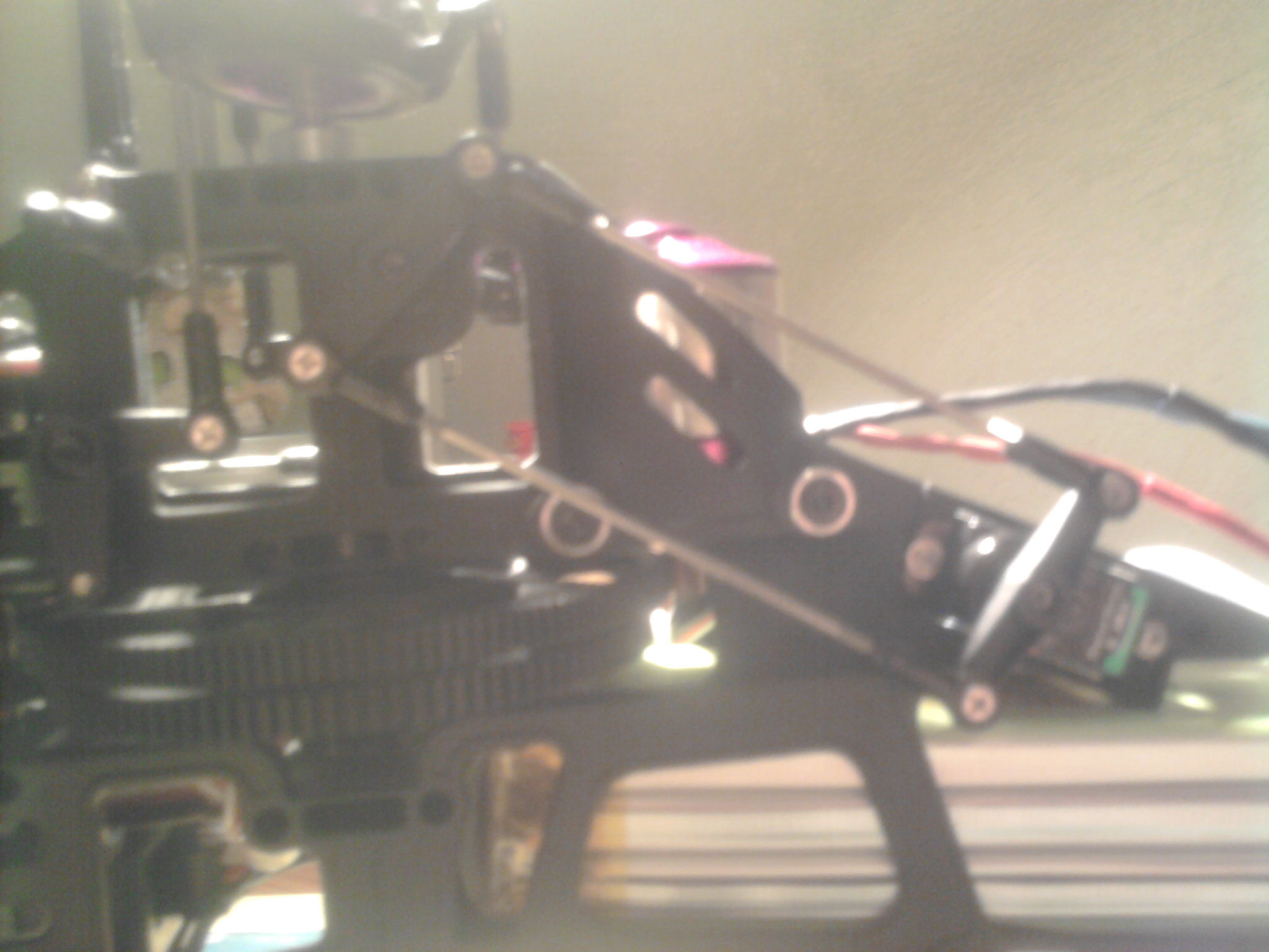

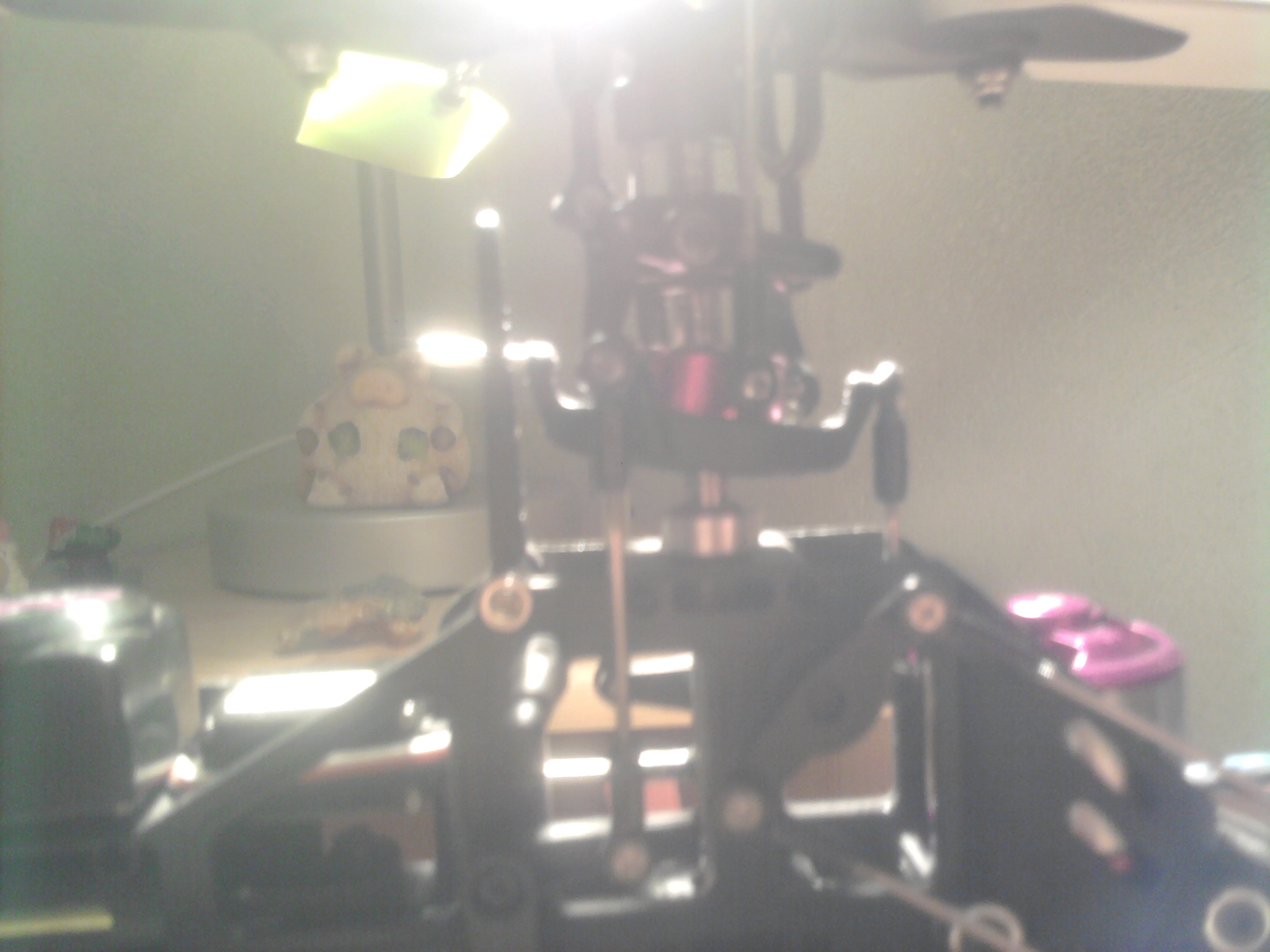

#10 Re: Nick verstellt sich von selbst! Weiß nicht mehr weiter!!!!!!
Verfasst: 06.06.2010 21:18:47
von tomschlager123
Hier mal ZWEI Fotos vom geschehen
