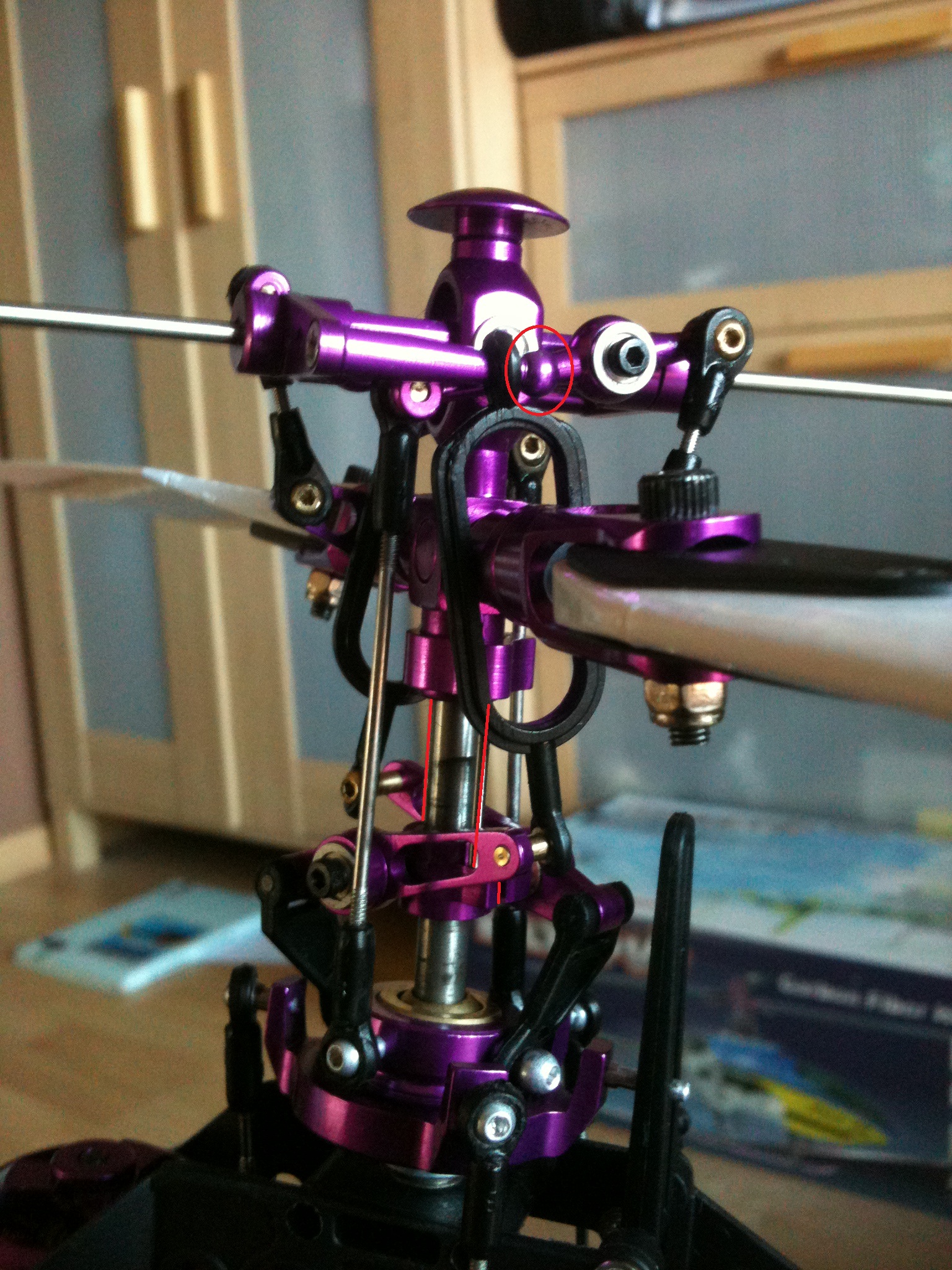

hallo,
ich bin noch ein ziemlicher Anfänger in sachen Belt cp V2
und habe ein kleines Problem mit dem Belt.
Nach dem Einbau eines neuen Hauptzahnrad`s hat sich mein CP wohl total verstellt.
Mir kommt es auch vor, als wenn die Servos nich richtig zug am Rotorkopf hätten.
hier mal ein paar Bilder

diese Bilder sagen nicht viel.
Wie steht bei den Bildern der Knüppel an der Funke?
Stell den Pitch auf Null/Mittelstellung und mach nochmal Bilder

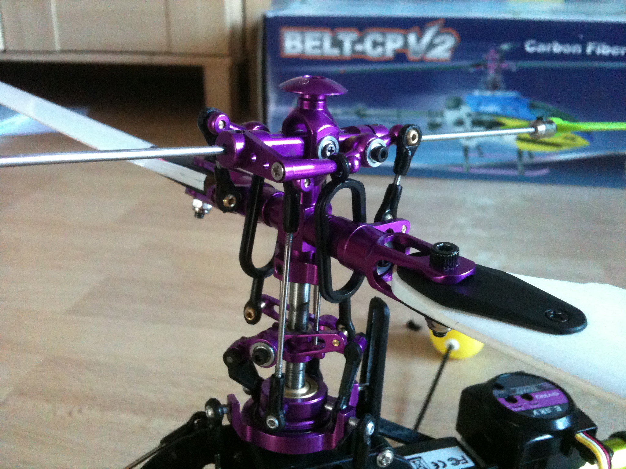

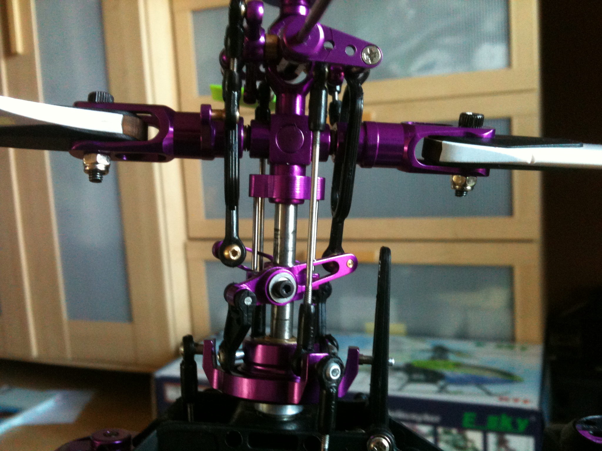

Dein Taumelscheibenmitnehmer ist gar nicht auf die dünnen Stängchen, die aus dem Rotorkopf kommen gefädelt :shock:
Deshalb sieht der ganze Kopf in sich verdreht aus...

Jesus, Hast Du gelesen was ich geschrieben habe?
Außerdem sind die Kugelpfannen der Plastikteile, die um die Blatthalter herumführen, oben von der Kugel abgerutscht.
Wenn Du wirklich nur das Hauptzahnrad gewechselt hast, sollte nach dem Abarbeiten der genannten Punte der Heli so sein, wie vor dem HZR wechsel.
Wieso musst Du denn das Hauptzahnrad wechseln?
Den Belt CP eigenen Todesschalter betätigt?
EDIT: Ich war mal so frei in Deinem Bild etwas zu ändern damit Du weisst, welche Stellen überhaupt Deine Probleme sind.
Siehe rote Markierungen.

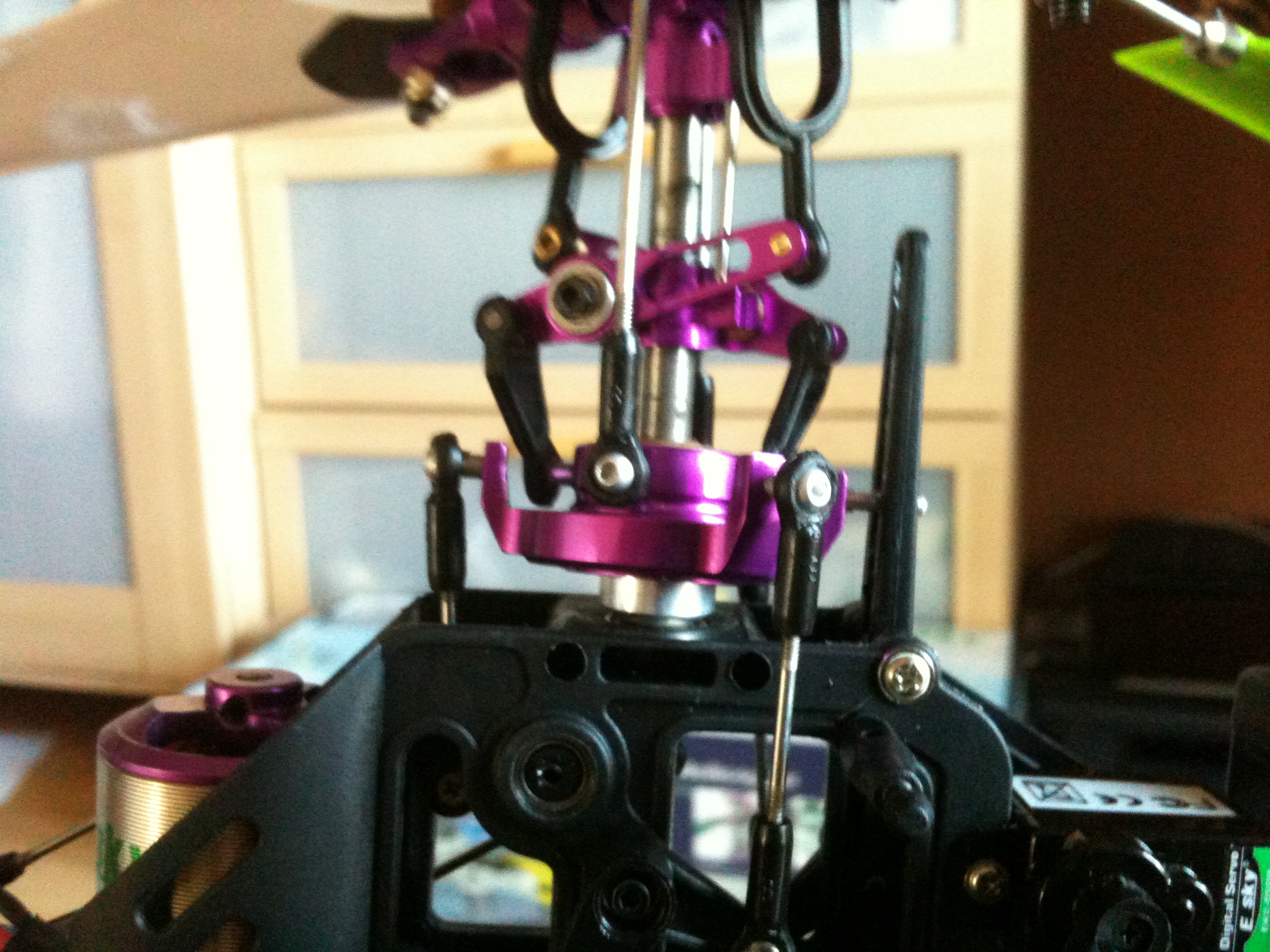

Hallöle... auch unten an der Taumelscheibe sind zwei Kugepfannen über die Kugel drüber geschoben und nicht auf dem Kugelkopf...
Also mal im ernst, für mich sieht das nicht nach Zufall aus, sondern nach Crash und unfachmännischer Reperatur. dass die ganzen Kugelköpfe nicht richtig aufgesetzt sind, möchte man fast unterstellen ist beim Umbau auf den Alukopf passiert oder?
Aber Egal, Fakt ist auf jeden, dass alle Kugelpfannen ungefähr mittig AUF dem Kugelkopf sitzen müssen und nicht dahinter ;)
Abgesehen davon blockieren wahrscheinlich die Servos durch den nicht eingefädelten Pitchkompensator. Ist also gut möglich, dass die auch kaputt sind. Bring den Heli mal mechanisch wieder i. O. und dann teste mal ob die Servos noch richtig funktionieren, bevor du den wieder einschaltest.
