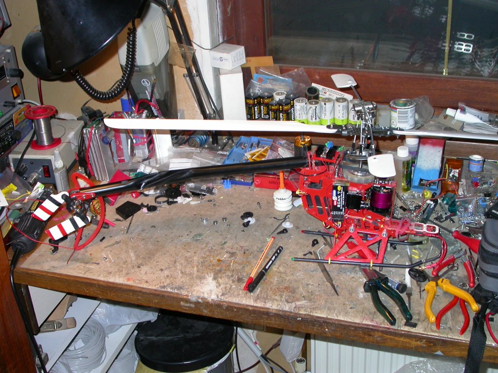

#24 Re: Bester für 6s/500er Klasse?
Ich bin nicht befugt Betriebsgeheimnisse aus zu plaudernface hat geschrieben:Darf ich mal fragen wie viel Zeit und Geld das so ungefähr gekostet hat?
Ich bin zwar Mitkonstrukteur und fertiger der Prototypen aber Tinob will ihn vielleicht noch mal in Kleinserie bauen.
Das ist in Deutschland aber leider fasst ein sinnloses unterfangen.
Wenn du deine selbst konstruierten Teile fertigen lässt, sei es auch zum Freundschaftspreis so stelle dich mit den Kaufteilen schon mal darauf ein das du dafür locker 3 fertige Helis bekommst.
Wo willst du den Akku Platzieren? wenn du ihn schräg oben liegend wie beim 500er Rex pazieren willst muss der Motor nach unten, das war für uns von der Statik aber ein absolutes nogo.
Je dichter der Schwerpunkt am Rotor liegt desto mehr probleme bekommst du mit Schwingungen im System. bei meinem Eco8 DD umbau habe ich das mal übertrieben, der hat sich in einigen Drehzahlen fast zerlegt.
ich habe dafür jetzt einen Tarot 500Ich will darauf hinaus, wenn du den fünften Absturz hinter dir hast und immer gewisse Einfache Teile aufwendig nachfräsen musst, kommt dir vielliecht spätabends der Gedanke "Hey, jetzt leg ich mir einen billigen Rex zum Trainieren zu und das gute Einzelstück kommt nur zu ausgewählten Anlässen wieder in die Luft"
