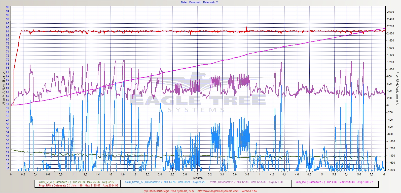

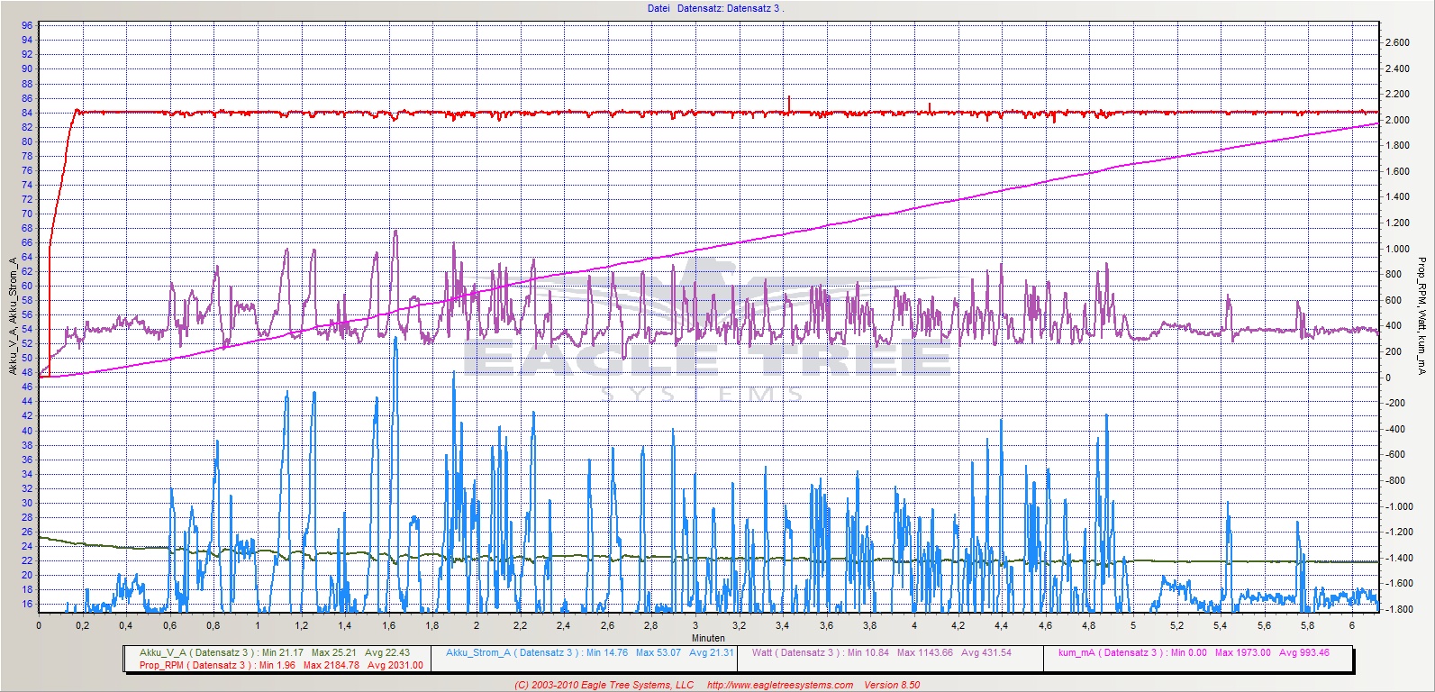

UPDATE:
Bei einem Rettungsversuch aus einem mißglückten Mnöver hat mein 200T Hauptzahrad Karies bekommen und wurde gegen das Modul 0.7 Zahnrad mit 138T ersetzt!
Ritzel ist das kleinste erhältliche Modul 0.7 Titzel mit 10 Zähnen.
Mittlerweile habe ich auch neue Akkus im Einsatz 6S 3000mAh Nano-Tech.
Anbei zwei Logs der heutigen Flüge
Modul 0.7 (138T) mit 10er Ritzel
