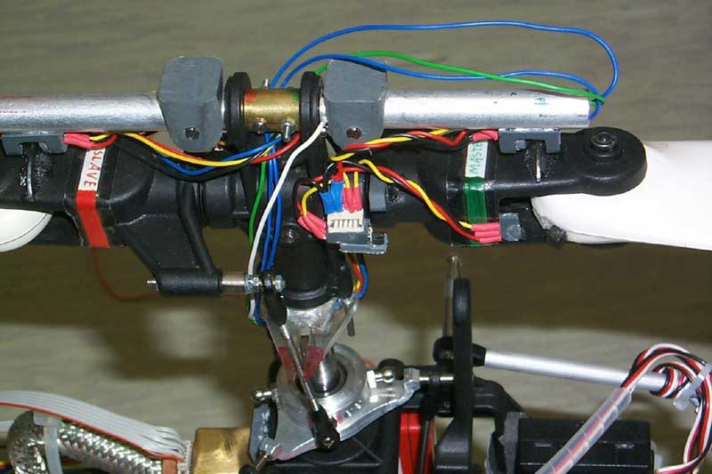

#13 Re: Interessanter neuer FBL-Kopf von Compass
ich denke, dass das soweit ganz brauchbar funktionieren könnte, wenn die Lagerung am Blatthalter sauber ausgeführt ist.
Etwas mehr Sorgen würde mir die Tatsache bereiten, dass der Rotor ja auch in gewissen grenzen eine Schlagbewegung ausführt.. da diese aber vorwiegend gegensinning für die beiden Blätter ist dürfte sich dadurch kaum was verklemmen.
In dem Moment, wo bei geneigter Taumelscheibe Steuerkräfte ausgeübt werden, wird es eine leichte Verdrehneigung in Umfangsrichtung geben. Ich bezweifle aber, dass man die fliegerisch als Phasenfehler spürt - höchstens als etwas mehr Ungenauigkeit/Spiel empfindet.
Ich hab vor Jahren beim Umbau des berüchtigten Dienst-Logo30 auf stabilosen Rotor eine ganz banale Lösung gewählt - eine einfache Spaltkulisse aus Plexiglas, welche die Ausrichtung von Rotor zur Taumelscheibe sicherstellt. Das erschien mir schon allein deshalb schlüssig weil es am feststehenden Teil der Taumelscheibe (Widerlagerzapfen in Kulisse) seit 10 Millionen Jahren genauso gemacht wird.
Hat sich auch bestens bewährt (ok, der Heli wurde nicht mit 3d-gezappel gequält, dafüer hatte er aber auch keine Frau Stabi, und das Biest stand hinterm Pult).
Selbst nach einer deutlich zweistelligen Anzahl von Flugstunden gab es nicht mal ne sichtbare Kerbe in der Kulisse.
Leider habe ich kein tolles Bild davon, nur was etwas verschlissenes, und ihr müsst euch die ganzen Strippen wegdenken.

#14 Re: Interessanter neuer FBL-Kopf von Compass
Die Lösung wird auch beim Picc-Chassis von MisterPom (Vertrieb via RCC) und jetzt auch beim TDR verwendet.acanthurus hat geschrieben:Leider habe ich kein tolles Bild davon, nur was etwas verschlissenes, und ihr müsst euch die ganzen Strippen wegdenken.

#15 Re: Interessanter neuer FBL-Kopf von Compass
Genau das war mit meiner "Mitnehmerlösung" gemeint. Mache ich seit 2008 so und nie anders.
Ist simpel, funktioniert und kostet nur ne halbe Stunde Arbeit. Als Nachrüst-Tuning-Teil wird man
sowas allerdings kaum zu kaufen finden, daran lässt sich nicht so nett verdienen, wie an den umgestrickten
TS-Mitnehmern der Paddelköpfe, die dem begeisterten FBL-Neuling dann als 8-fach gelagerte Wunderwaffe
