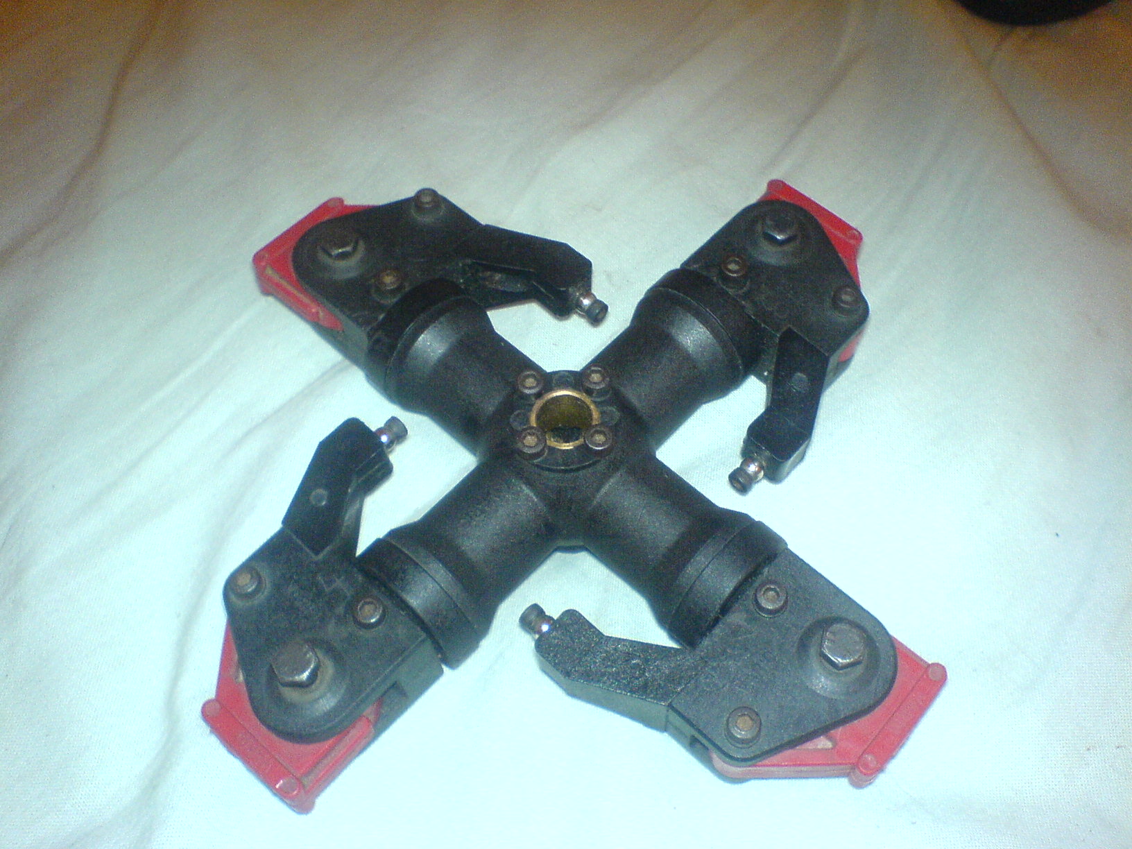

So, hier nun ein paar Bilder von dem guten Stück, diesmal auch von MIR.
Auch vom Aufbau des Gesamten Kopfes... ist recht interessant und Simpel, finde ich
Zu hause werden nochmal alle Lager gereinigt und gefettet, Schrauben und Muttern gegen neue ausgetauscht und dann geht er zu Yogi.
Wenn ich Glück habe hab ich sogar nen Produzenten für die passenden Blätter aufgetan... allerdings linksläufer.
OF-4 von Vario ;)
OF-4 von Vario ;)

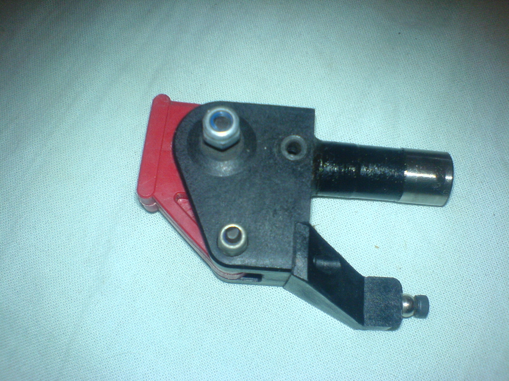

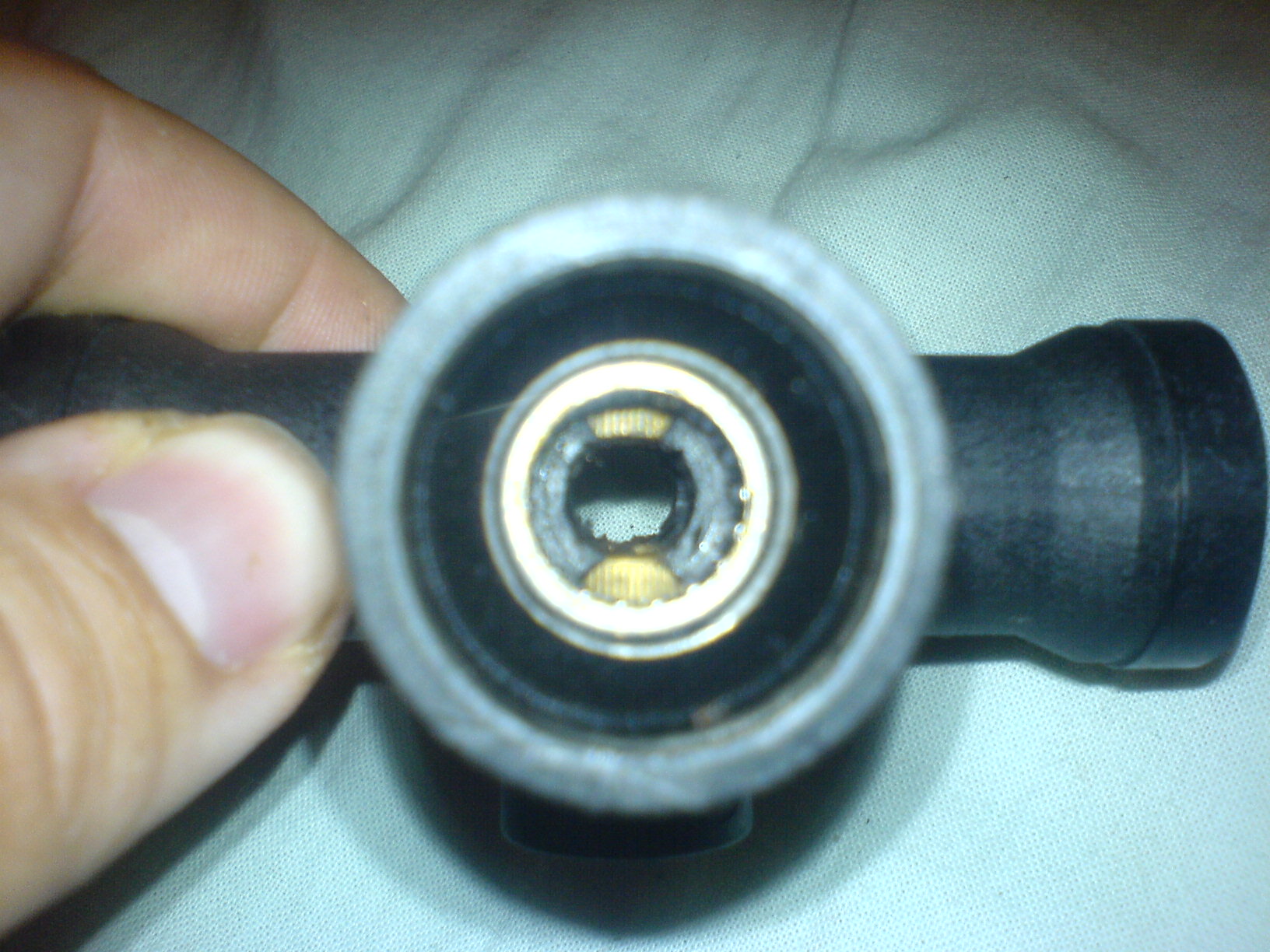

Zentralstück, Nadellager und Fassung für Bendixknochen
Blatthalter mit Blattkausche

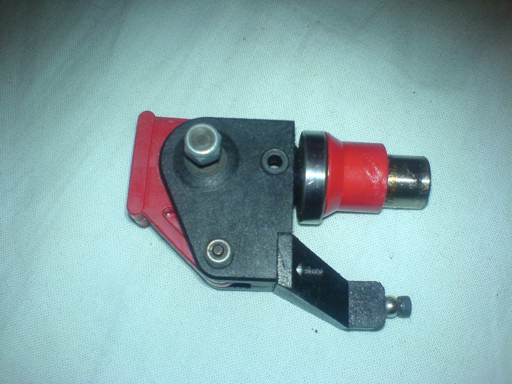

Blatthalter mit Lager und Zentriertüte

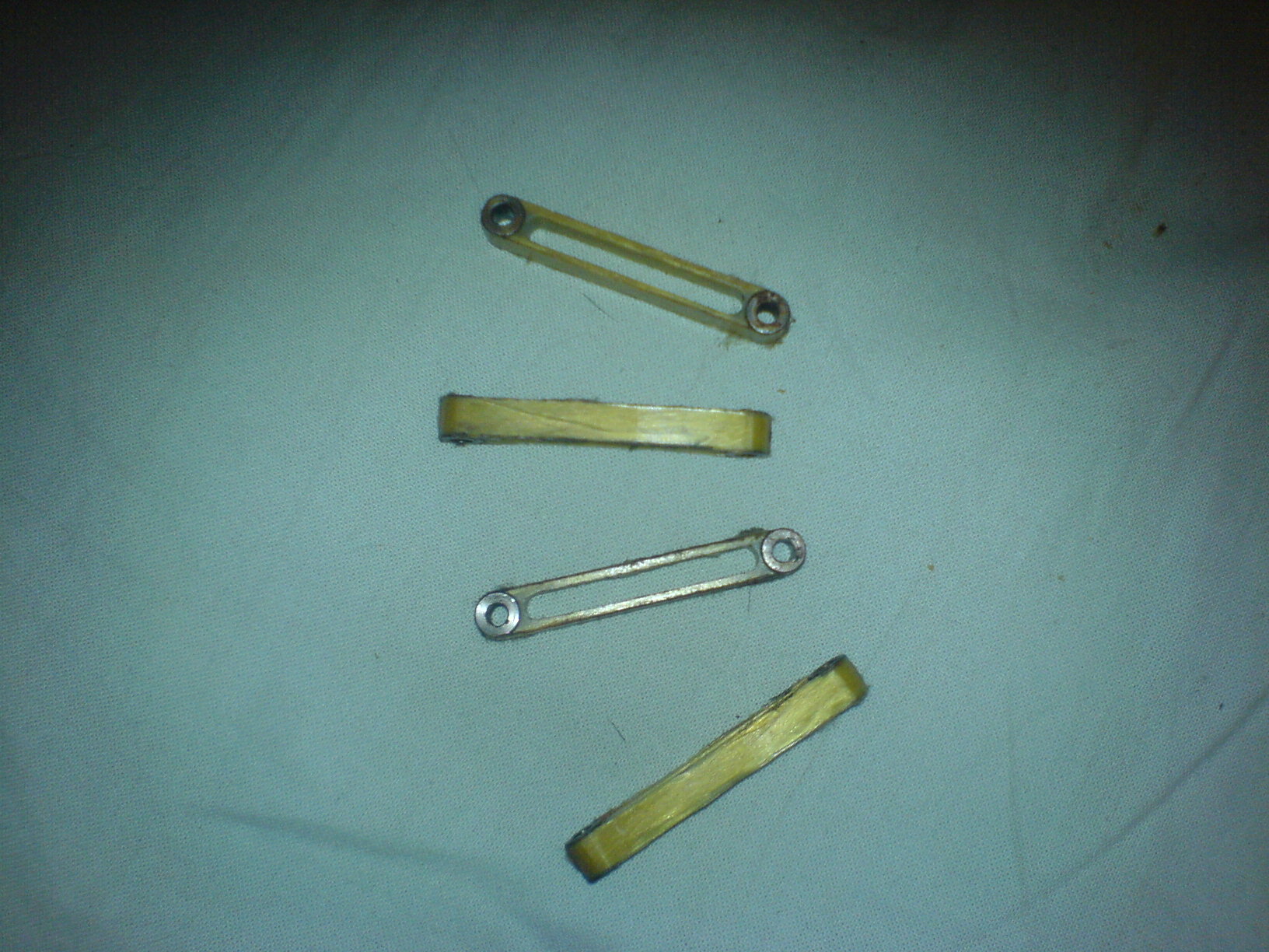

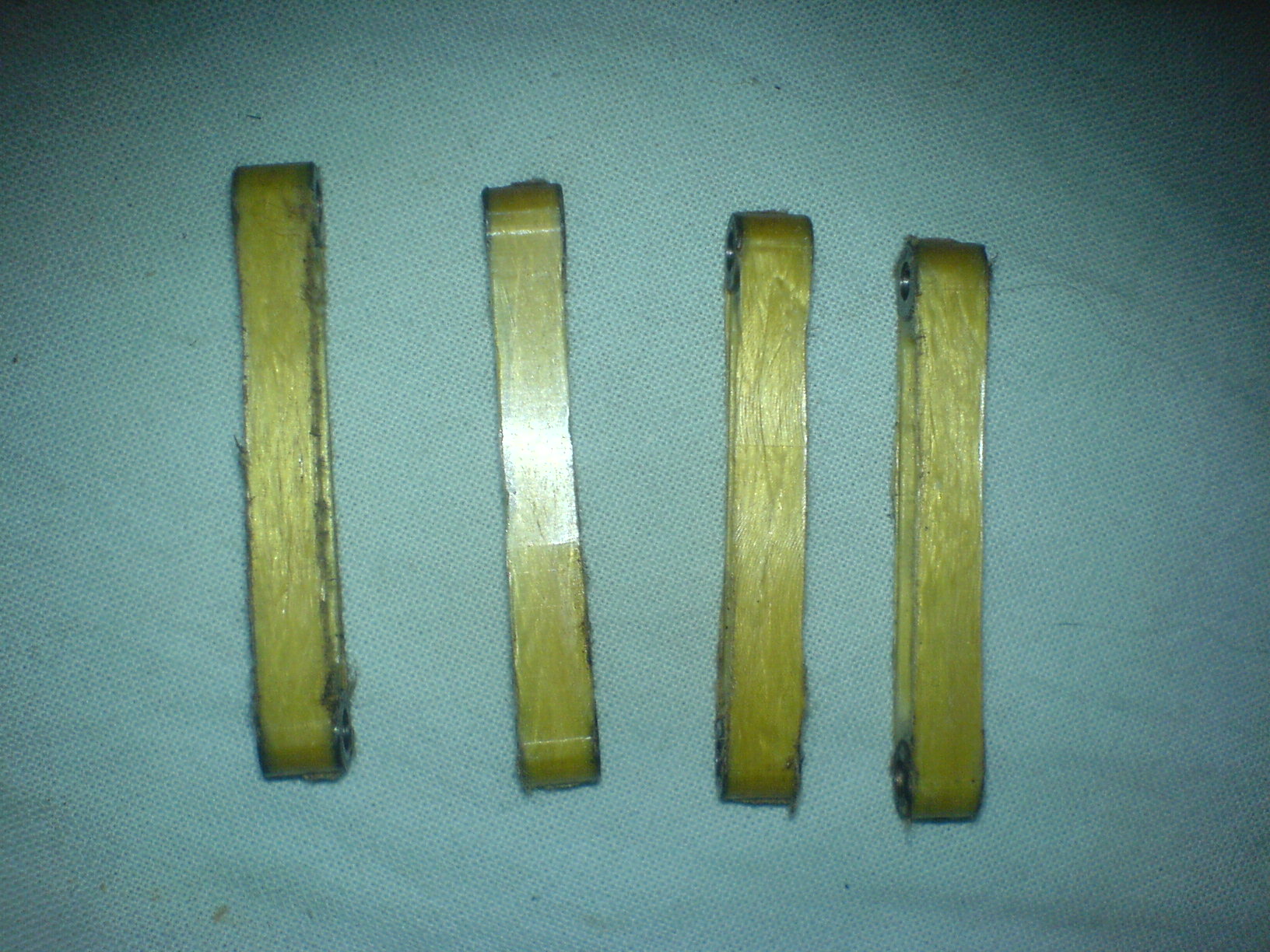

Übersicht Bendixknocken, manche sind an den Kanten leicht fransig, sollte aber kein Problem darstellen
Bendixknochen, aus meiner Sicht ohne Beschädigung
