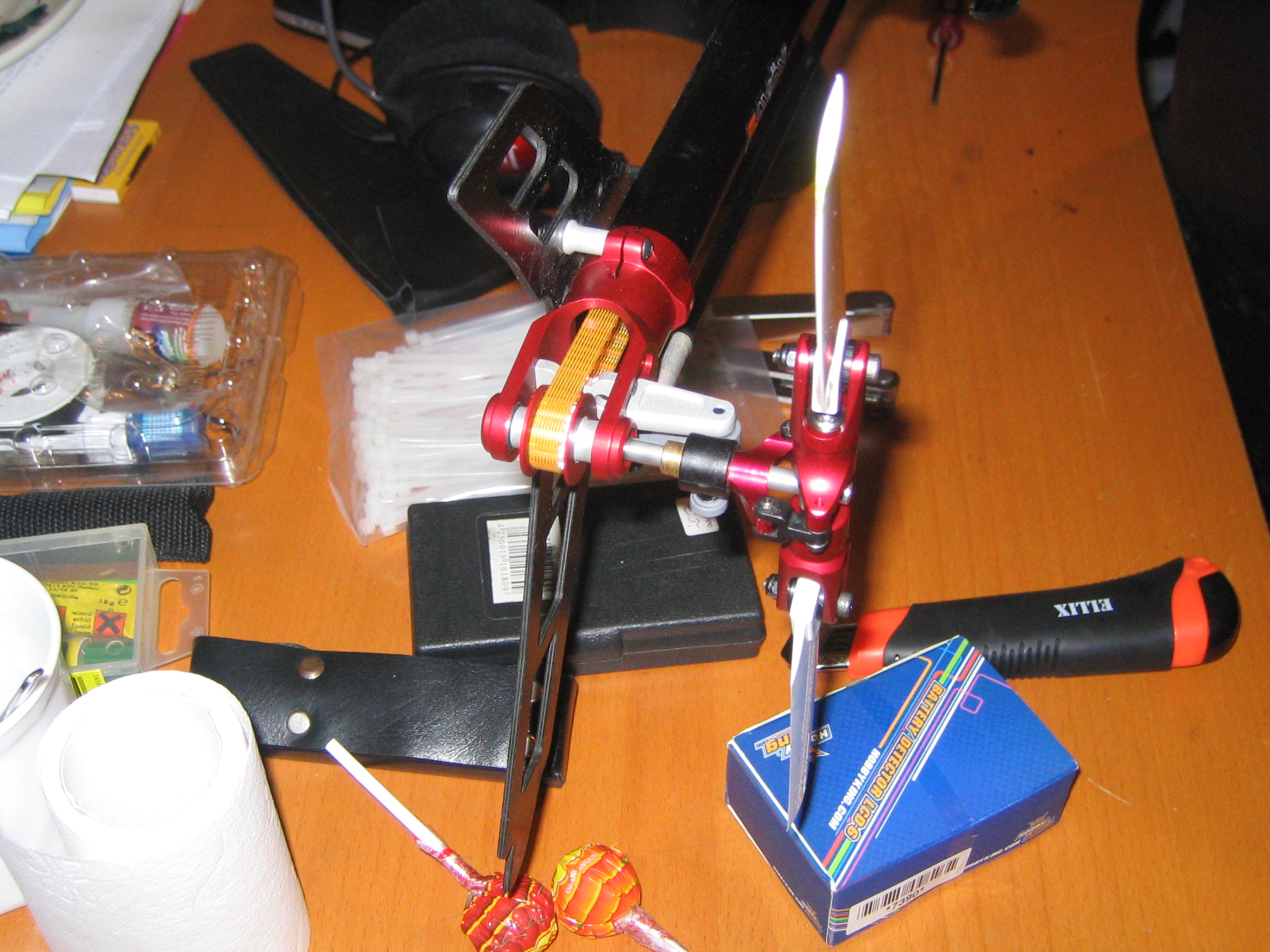

Habe also mal diese Heckteile am Rappi Verbaut.
Erstmal wollte ich das Heckgehäuse auf's Carbonrohr schieben,was aber nicht klappte,beim Alu Heckrohr passt es.
Musste also das Carbonrohr Minimal Abschleifen,damit ich das Gehäuse auf's Rohr bekomme.
Ok,Riemenrad und Heckwelle Einbauen kein Thema,alles gut.
Alu Heckblatthalter Montiert,und stellte eine Schwergängikeit fest?.
Kommt daher,das diese 2 Plasteteile,die die Heckblätter Ansteuern,zu schwer gehen,weil die 2 Buchsen zu Stramm im
Plaste sitzen!.
Also dann die Plasteteile etwas Aufgebohrt,also nur Minimal,das die 2 Buchsen leicht in das Plaste geschoben werden können.
Naja,jedenfalls nach diesen Arbeiten geht das Heck jetzt Leichtgängig und Spielfrei,aber Leider erst nach diesen Arbeiten.
Ist also alles machbar,und auch nicht schlecht,aber eben auch keine Kasama Qualität.
Das Heck ist so wie bei einem 450er Rex Aufgebaut,aber ohne Riemenrolle hinten,was aber Wurst ist.
Insgesammt bekommt man auch mehr weg am Heck hin,was aber vorher schon genug war.
Das QuickUk Heck in Rot ist gleich dem Kasama Rot des Kopfes,was gut zueinander passt.
Flieg den Rappi mit 2250 am Kopf,was mir auch soweit genügt.
Gruß Harry

Bin am Zusammenbau, das Heckgehäuse musste ich mit wirklich viel Kraft aufs Alurohr schieben.
Die Buchsen liefen perfekt in den Plastikteilen, mag daran liegen das meine schon älter sind und etwas abgerieben :-p.

Da gibt's wohl doch Unterschiede.
Auf's Alu Rohr passt das Heck Saugend,also Normal.
Beim CFK Heckrohr von MHM hätte ich ein Hammer gebraucht.
Naja,so oder so ,wenn's dann passt,Funktioniert es prima,und mehr weg am Heck bekommt man auch hin,
im vergleich zum Original,brauchen tut's man aber eher nicht.
Besorge nur noch die Vorderen Alu Riemenrollen,dann is die Kiste Maximal Gepimmt.
Gruß Harry

Da die Nabe bei den Blatthaltern dabei ist,habe ich gar nicht getestet,ob's da Unterschiede zum Original gibt.
Das Alu Riemenrad brauch ne andere Welle,da diese mit Madenschrauben auf ne Einkerbung geschraubt wird.Original wird
ja mit nem Splint durch die Welle/Riemenrad gedrückt.
Man könnte,wenn man Original Wellen benutzen will,die Einkerbung/Abflachung selber auf die Welle machen,probiert habe
ich das aber nicht.Bei den Preisen Kauft man aber besser die passende Welle.
Gruß Harry

#15 Re: Rappi E-550-QuickUK Heck
- IMG_9706.JPG (1.05 MiB) 1298 mal betrachtet
- IMG_9704.JPG (1.4 MiB) 1296 mal betrachtet
MT,Raptor50,HK450,TwinStar,FF7
