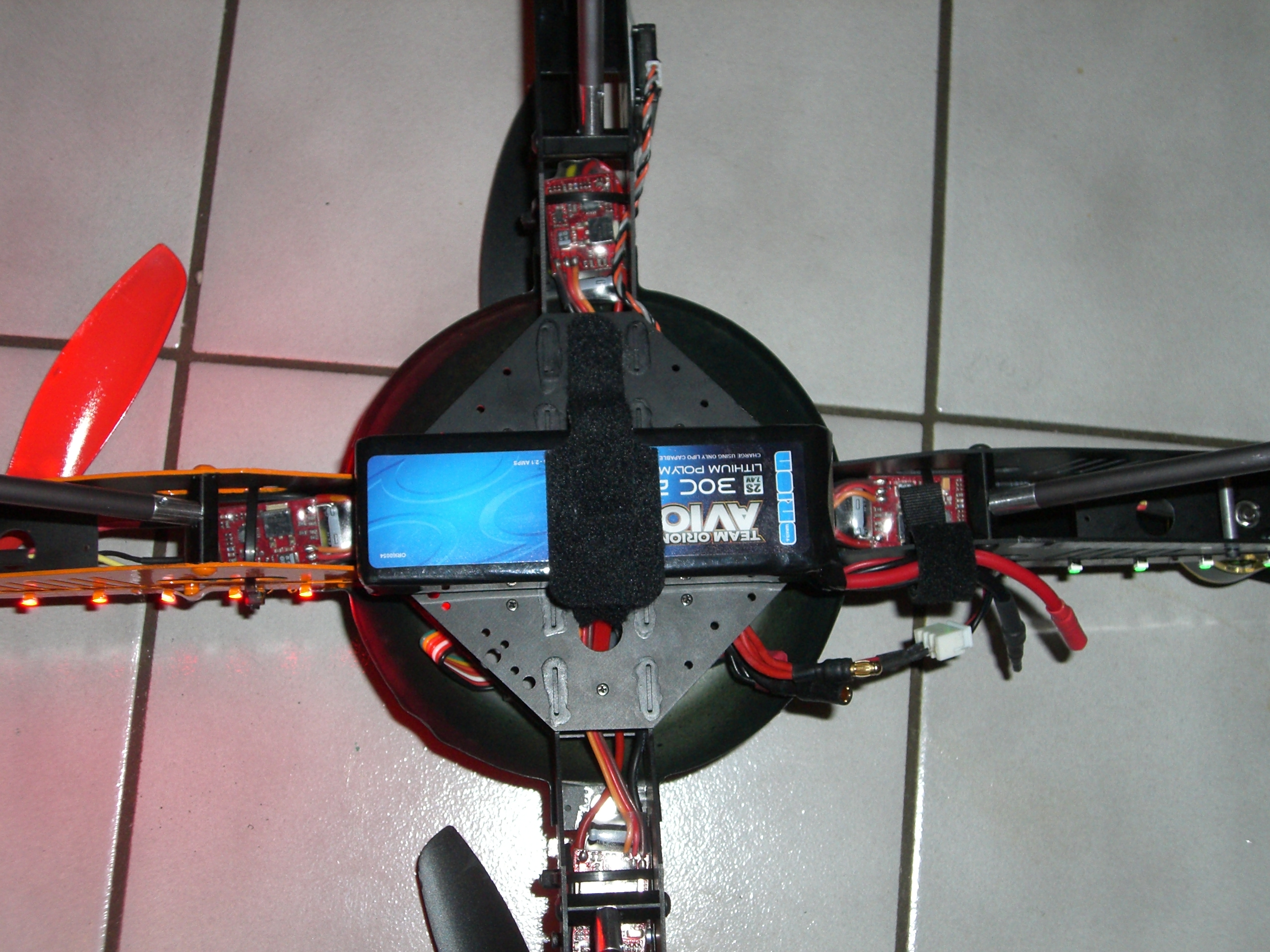

Wie seiht es eigentlich mit den Flugzeiten und den möglichen Akkumaßen aus.
Ich hätte da noch 2 Lipos (LxBxH 135x45x18mm) mit je 235g. Bekomme ich die in den Quadro rein?
Wenn ja, dann werde ich wahrscheinlich auch bald einen haben ;-)

@ Thebi
Also Akkus geht alles drunter was es gibt ...siehe Bild. Bin schwer zufrieden mit dem Teil geht wie die Sau :mrgreen: :mrgreen:
#10 Re: Gaui 330X
Verfasst: 30.12.2010 23:16:55
von Crizz
@Raven : hast auch nen geilen Akku dafür ausgewählt, super Spannungslage, extreme Kapazität - die Kyosho sind aktuell mit das geilste, was man sich in der Klasse antun kann. Toppen sogar einige andere Akkus mit erheblich höherem Rating.
