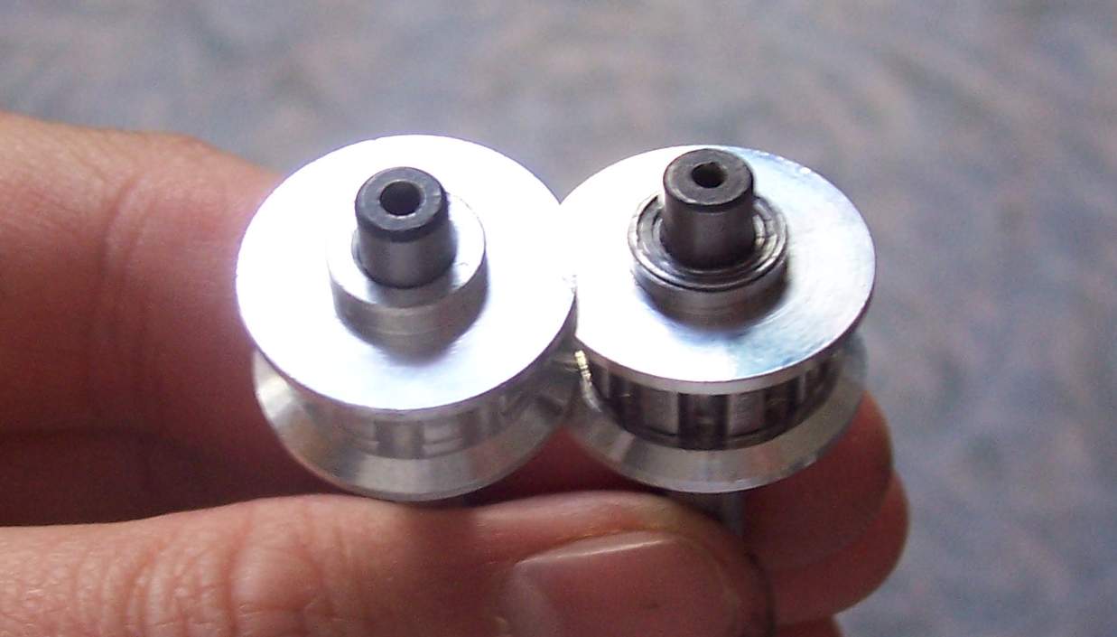

Hab den Heli fast wieder aufgebaut. Heute war viel verdrahten. Nach der Hauptarbeit am Rumpf schraube ich immer erst das Heck an.
Das Heckritzel für den Riemen wollte ich wiederverwenden da es zwar etwas angestaubt, sonst aber gut aussah.
Jetzt fällt mir beim montieren des Heckgehäuses auf, daß sich das Ritzel nicht richtig drehen lässt (Lager und Gehäuse nagelneu).
Probier ein anderes Gehäuse, andere Lager. Wieder starkes Anschleifen. :?
Egal: alles neu, auch Ritzel. Jetzt streift nichts mehr.
Genauere Betrachtung: das Ritzel ist an der Stelle, mit der es das seitliche Lager berührt eingelaufen! Und zwar so massiv, daß es sich nicht mehr am Innenring abstützt, sondern vollflächig am ganzen Lager streift.
Deswegen war das defekte Lager (dachte kommt vom Crash) auch schön blau angelaufen. Fotos - rechts das alte Ritzel:
Meine These: das Lager ist fest geworden. Dann muss wohl der Riemen übersprungen sein. Der sieht aber noch aus wie neu. War aber auch heiss an dem Tag... ?
Gegenthese: trotz blauer Farbe lässt sich das alte Lager noch drehen. Hakelt zwar aber dreht noch. Kann ein erhöhter Leistungsbedarf am Heck trotzdem der Grund für das Wegdrehen sein?
Was sagt ihr dazu?
