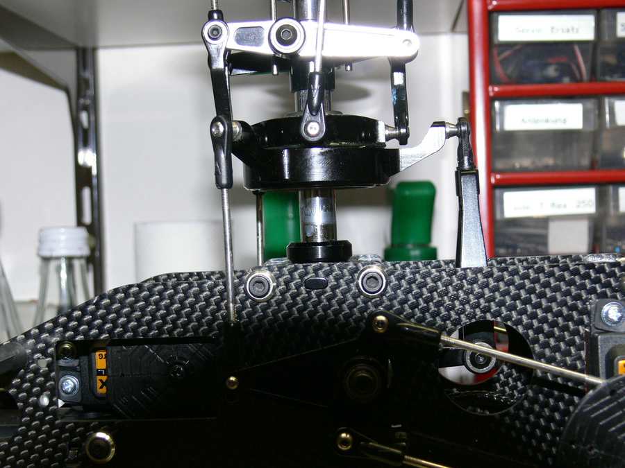

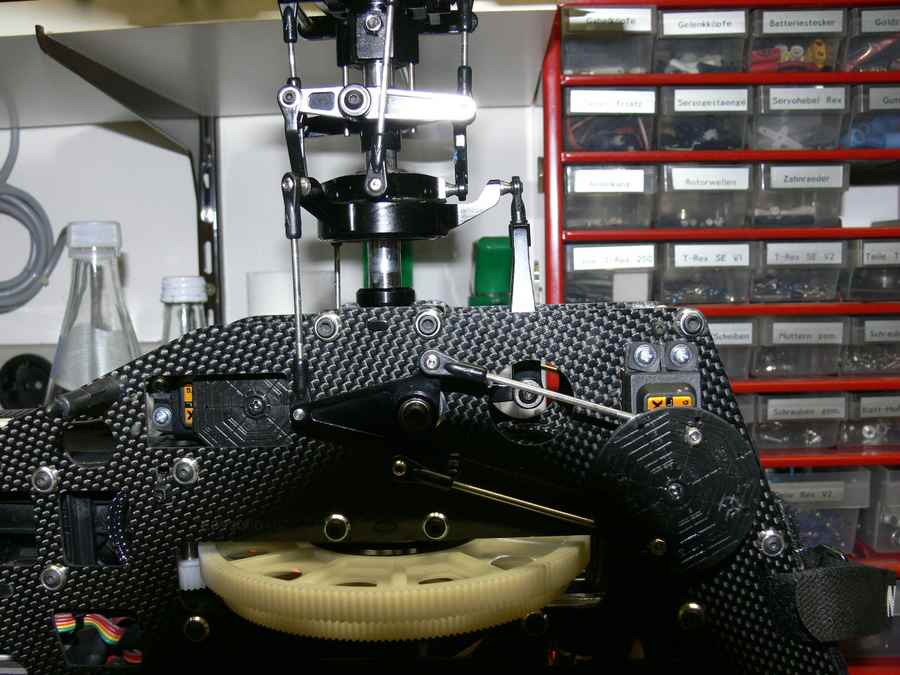

so hier nun endlich die Fotos.
Ich komme einfach nicht klar.
Ich hab alle Gestängelängen nach anleitung eingestellt und 5mal vermessen.
TS steht bei mittelstellung pitchküppel ziemlich mittig. Auf dem fotos zu sehen.
Aber die Hebel stehen nciht parallel. Ich müßte das Gestänge von den Hebeln zur Paddelwippe um ca. 4mm kürzer machen, damit der Hebel parallel steht.
Ich weiß nicht mehr weiter.
- comp_P1100266.jpg (89.96 KiB) 1784 mal betrachtet
- comp_P1100267.jpg (89.55 KiB) 1789 mal betrachtet
#13 Re: T-Rex 600 ESP komme beim Pitch einstellen nicht zurecht
Verfasst: 14.07.2010 10:17:09
von torro
leonkam hat geschrieben:Ich müßte das Gestänge von den Hebeln zur Paddelwippe um ca. 4mm kürzer machen, damit der Hebel parallel steht.
dann mach das doch!
die Hebel müßen parallel sein, der paddelkäfig 90° zur rotorwelle.
#14 Re: T-Rex 600 ESP komme beim Pitch einstellen nicht zurecht
Verfasst: 14.07.2010 10:25:07
von blogga
ich bin mir nicht sicher, ich habe keinen 600er, aber ich finde die TS steht viel zu hoch.. Ich finde sie nicht mittig, denn der max Weg nach oben waere bis zu den fuehrungen vom Rotorkopf abzgl. den Raum den die TS bei max Roll/Nick in Anspruch nimmt. Dafuer steht sie aus meiner Sicht im 'oberen Drittel'...
[Edit_1]
Kuerzen wuerde ich die um-Gottes-Willen nicht einfach.. Denke Align hat sich bei der Laenge schon etwas gedacht... Steht in der Anleitung nichts wie lang die eigentlich sein sollen? Das waere das erste Mal glaub ich!
Ich glaube nicht, dass bei der TS-Anlenkung soviel Gewinde an beiden Seiten 'uebrig' bleiben soll..
- RK.jpg (6.58 KiB) 1766 mal betrachtet
[/Edit_1]
Schlagt mich, wenn ich falsch liege :]
[Edit_2]
face hat hier auch nochmal geschrieben, wie man beim Einstellen vorgeht...
[/Edit_2]
#15 Re: T-Rex 600 ESP komme beim Pitch einstellen nicht zurecht
Verfasst: 14.07.2010 10:32:42
von leonkam
ja aber das kann doch nciht sein, daß bei allen die gestängelängen laut anleitung in etwa passen.
und ich müßte teilweise gestänge 4mm kürzter machen
der weg nach oben würde passen.
dann hab ich 12° pitch und nach unten jetzt auch 12°
so daß die ts gerade nicht bei roll und nick am stellring anschläft
