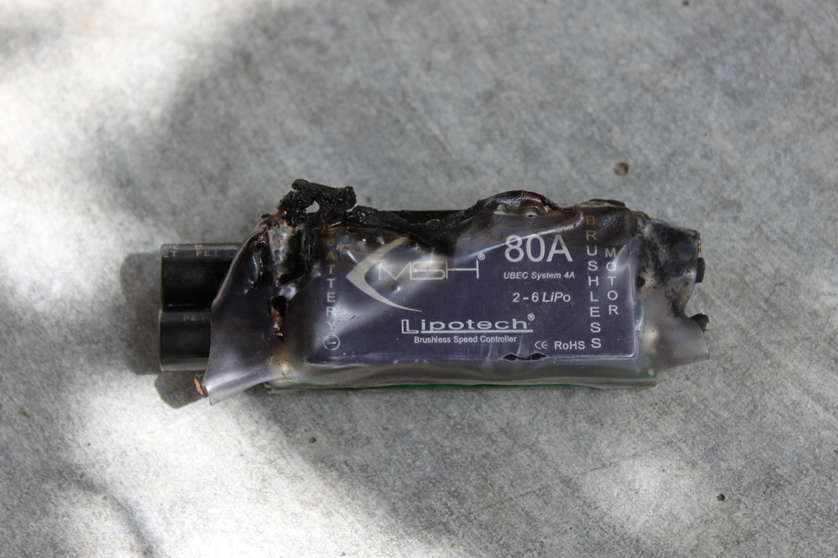

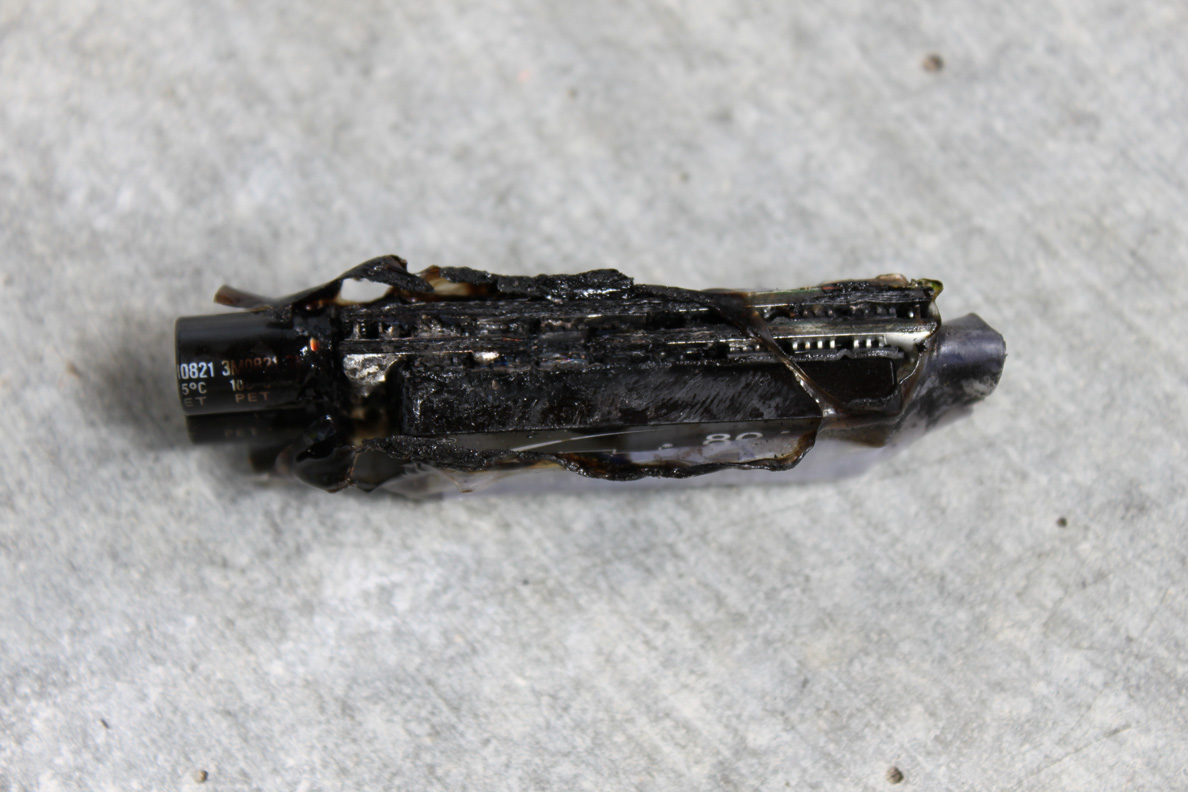

Tja...heute hat Kumpels Protos gebrannt...aber nix passiert, alles schnell abgeruppt.
Zwei Flüge gemacht, hat schon eine Weile immer schlecht initialisiert. Das wurde immer schlimmer...
Dann beim letzten Start: alles zusammengesteckt, Motor gestartet...läuft kurz an, geht aus und dann kam die Qualmwolke raus.
Regler war vom letzten Flug schon abgelühlt. Einstellung: 100er Flat, Protos Standartübersetzung mit stock MSH Motor.
Regler wird wohl nen Jive 80LV... Motor will er auch am liebsten gleich einen Neuen! Welchen Motor soll er sich jetzt holen? Issn 880 Scorpion ok?

Die 100 Flat und entsprechende Drehzahl ist aber für das Abrauchen dieses Reglers nicht verantwortlich.
Der hatte vorher schon einen an der Klatsche.
Mit dem Scorpion Motor kann man sicher nix falsch machen, egal bei welchem Heli.
Erst recht nicht, wenn der schon die neue Titanwelle hat und die Lager auch besser halten.

Ich denk auch, dass der Regler schon vorher nen ordentlichen Schlag weg hatte, nachdem er ja scheinbar nur schlecht initialisiert hat. Wo sich für mich dann die Frage bildet, warum dort nicht schon nach der Ursache geforscht wurde, vor allem wenn es immer schlimmer wurde.
