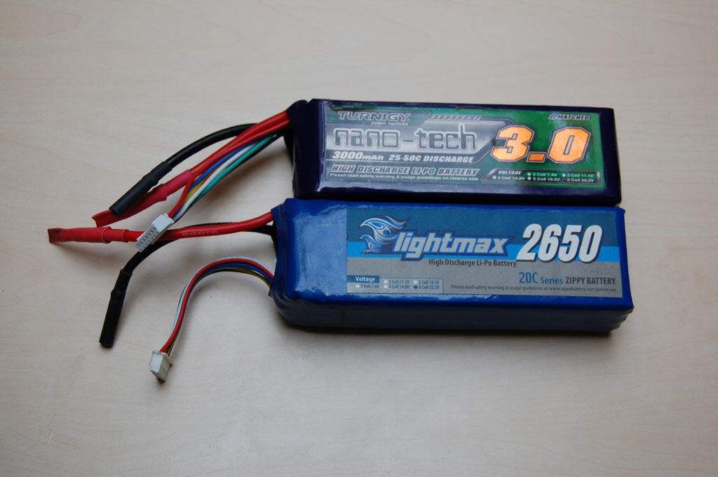

Hallo Leute,
also die Akkus sind schon lange hier und ich konnte auch bereits die ersten Erfahrungen damit sammeln.
Erstmal die Fakten!
- Die Maße auf Hobbyking sind FALSCH, die Lipos sind deutlich kleiner. Hier die richtigen Maße: 42x33x133mm
- Das Gewicht ist auch falsch, meine wiegen mit 4mm Goldies 438g
- Kabel sind 12AWG und die Balancerkabel sind hochflexible Silikonkabel
Zur Performance, ich spüre da ehrlich gesagt so gut wie keine Verbesserung zu meinen Zippy Flightmax 6S 2650mah 20C. Wenn überhaupt minimal, allerdings muss man dazu auch sagen, dass man meinen recht leichten Protos eigentlich nur sehr schwer zum Einbrechen bringen kann. Also prinzipiell würde ich mir eher weiterhin die deutlich günstigeren Zippys kaufen, die halten bei mir auch schon ewig sind allerdings nicht wie die NANO TECH mit 5C ladbar. Jetzt muss ich mal schauen ob in den Nano Tech auch wirklich 3000mah drin sind, wenn ich mir die Spannung nach dem Flug so ansehe sieht mir das eher nach 2800 bis 2850mah aus. Aber mal sehen, sind erst 2 Flüge pro Akku drauf. Ich halte euch auf dem Laufenden.
