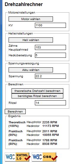

Irgendwie verstehe ich diese Drehzahlberechnungsprogramme nicht.
Wenn ich da z.B. die Daten von Arnd eingebe, komme ich bei 100% Öffnung auf eine
Drehzahl von ~2000 Touren. Arnd hat aber schon bei 50% Öffnung des Reglers 1820 Umin
Wo liegt da der Hund begraben
Möglicherweise stimmt auch meine Rechnung nicht......
Beispiel für einen Rechner:
http://www.litronics2000.de/webshop/ind ... ahlrechner
