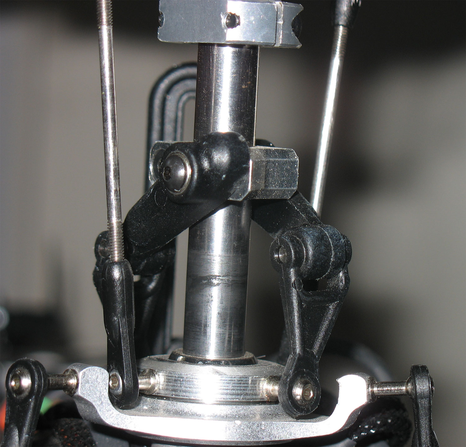

#9 Re: Hauptrotorwelle Logo 400 eingelaufen
nene nicht unten am Freilauflager, das würde ich ja noch verstehen - sondern oben bei der Taumelscheibe, wo die rauf und runterläuft beim steuern. Die Welle ist wie gesagt nicht alt, hatte die beim letzten Crash ja mit getauscht. Aber nun sind schon voll die riffen drin und man sieht es auch richtig. Mache morgen mal nen Foto davon.
P.S. Unten ist gut gefettet, mit Robbe Lagerfett wie aus dem Thread - da frist sich nix !

Hmmm...Wurscht, hätt ich fast gesagt. Aber yo, mach maln FotoChainMan hat geschrieben: sondern oben bei der Taumelscheibe, wo die rauf und runterläuft beim steuern.
Warts abP.S. Unten ist gut gefettet, mit Robbe Lagerfett wie aus dem Thread - da frist sich nix

#12 Re: Hauptrotorwelle Logo 400 eingelaufen
So habe nun mal ein Foto gemacht.. Man erkennt es glaub ich ganz gut..
- web.jpg (330.09 KiB) 886 mal betrachtet

#13 Re: Hauptrotorwelle Logo 400 eingelaufen
Sieht nicht schlimm aus. So lange die Taumelscheibe jetzt nicht nen halben Kilometer hinundher schlackert.....
(ach und selbst dann......) Guck dass sie nicht hackelig läzft an der Stelle und jut ist.
mfg Basti
#14 Re: Hauptrotorwelle Logo 400 eingelaufen
okok.. Gut.. Weil der letzte Absturz war auch ein technischer Defekt und wollte nicht schon wieder so das er runter kommen
Weil das ist ärgerlicher wie wenn man selbst scheise baut und sich verknüppelt.
