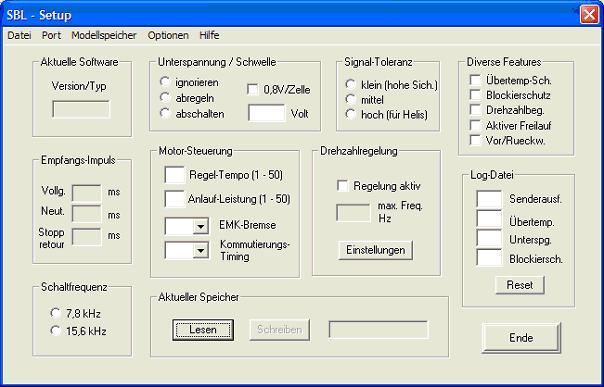

Moin Gemeinde,
da mein T-Rex nun fast fertig gebaut ist, kommt nun demnächst die Elektronik dran.
Als Regler verwende ich den Tsunami30.
Der Regler soll im Reglermodus betrieben werden und über einen Schalter an der Funke ein- bzw. ausgeschaltet werden.
Die Drehzahl soll über den Regler hochgefahren werden.
Wie muss der Regler programmiert werden :?: :?:
"Battery Typ" ist klar -> es wird ein 3-zellen lipo verwendet
"Low voltage protection" ist klar -> „reduce power“ (bei einsatz ohne liposafer) und LiPo's
"Other Features" ist unklar (auf keinen Fall „RPM limit“ da ein BL eingesetzt wird), aber für was ist die Funktion "active free wheeling" :?: :?:
"RC Signal" ist unklar. Wird das nicht automatisch über die funke vorgegeben :?: :?:
"Motor Control" ist unklar. Für was ist "control speed" und für was "startup-power" :?: :?:
Was bedeuten die zahlen 1-50 :?: :?: (vielleicht die drehzahl in tausend z.B. 20 entspricht 20.000 upm)
"RPM Control" ist unklar. Für was wird diese funktion benötigt :?: :?: ("active RPM control" = reglermodus :?: :?: )
"max. frequency Hz" Für was wird diese Funktion benötigt :?: :?:
"Temperature" ist wieder klar. (auf keinen Fall verwenden, sonst bohrt sich der Heli in die Erde, wenn der Motor bei erreichen der Temp. ausschaltet)
"Frequency" ist unklar. Für was wird diese Funktion benötigt :?: :?:
Fragen über Fragen :( :(
Ich hoffe auf sehr viele informative Antworten aus denen sich vielleicht ja eine Einstellanleitung im PDF Format erstellen liese :lol: :lol:

hi hans-peter,
hier ist ein (altes) deutsches bild von der software.
und hier ist die neuere deutsche beschreibung dazu. :roll:

#4 Regler/Steller
Beitrag von deft »
Gu'n Mo'gn,
hab' auch genau damit für den Tsunami 10 begonnen - ist ja prinzipiell das selbe...
Ein Beitrag vorher...
So, oder so ähnlich müsste es sein:
RPM Limit reduziert die Höchstdrehzahl
Free weehling ist eine Art "Freilauf" ohne "Bremse"
RC Signal gibt vor, ob Vollgass auf dem längsten oder kürzesten Signal liegt (Knüppel oben oder unten)
Ist, wie du schon feststelltest auch möglich, den Knüppelweg an der Funke rumzudrehen... aber hier kannste eben zusätzlich noch "feintrimmen"
Controlspeed gibt die Geschwindigkeit der Reglerreaktion bzw. Stellgeschwindigkeit an: 1 träge, 50 schnell
1 bis 50 ist die Steuerfrequenz
RPM Control = on ist Regler, RPM Control = Off ist Steller
mfg
Jens
Gruß Jens

Hi Hans-Peter,
je mehr "Beschleunigung", desto rascher läuft der Motor bei schlagartigem Gasgeben hoch.
Es sind nicht Sekunden oder Millisekunden gemeint.
Der Wert kann den jeweiligen Bedürfnissen angepasst werden.
Wie lange der Motor bis Vollgas braucht, hängt ja auch von der Konfiguration ab.
Daher kann keine Zeitspanne angegeben werden.
Das selbe gilt für die Anlaufleistung, es ist ein relativer Wert.
Damit soll die Möglichkeit gegeben werden, auch etwas ausgefallenere Motoren
(vor allem Eigenbaumotoren) problemlos zum Anlaufen zu bringen.
Drehzahlregelung ist kein Begriff?
Bei dieser Einstellung (entsprechendes RC-Stetup ist Voraussetzung) wird versucht
eine der Knüppelstellung entsprechende Drehzahl auch bei wechselnder Last einzuhalten.
Aktiver Freilauf ist eine rein elektronische Sache um die Verlustleistung etwas zu reduzieren.
Hat nichts mit einem mechanischen Freilauf zu tun.
"Turbo" gibts bei den Tsunami-Reglern nicht.
Hier eine provisorische Serviceseite für die Tsunamis:
http://www.speedy-bl.com/tsunami/tsunami.htm
In Kürze wird es geben ein Update für den Tsunami10 (neue Version) zur Optimierung der Drehzahlregelung,
und ein Update für den Tsunami30, weil er bei Übertemperatur zu früh abschaltet.
MfG,
Jo

moin,
so ich versuche es mal......soweit ich helfen kann. :oops: :roll:
zu 1. ist klar.
zu 2. ist auch klar...oder?
zu 3.1."Blockierschutz"
bei einer zu großen Stromaufnahme wird der Motor abgestellt,
ein Wiederanlauf ist erst nach "Gas aus-ein" möglich.
Bei Helis darf der Blockierschutz nicht aktiviert werden, da es bei einer harten Regelung mit hoher Stromaufnahme zu keinem Motorstopp kommen darf.
zu 3.2."Vor-Rückwärts"
ist klar...oder?
zu 3.3. "RPM limit"
ist eine drehzahlbegrenzung...also die maximale drehzahl die am motor gewünscht ist.
zu 3.4. "active free wheeling"
kann ich leider nichts zu sagen...einfach mal ausprobieren und dann hier posten!
zu 4. "RC Signal"
RC-Signal kommt von der funke und kann bei Bedarf editiert werden...die auswirkungen kenne ich nicht...also bitte ausprobieren und das ergebniss hier posten.
zu 5.1. "control speed"
ist das Regeltempo...je kleiner der Wert, desto mehr Softanlauf.
zu 5.2. "startup-power"
ist die Anlauf-Leistung...bei etwas ausgefalleneren Motoren bzw. Konfigurationen (kleine Leistung, hohes Rastmoment) kann der Anlauf des Motors optimiert werden.(wenn ein Motor unsauber und ruppig anläuft kann das verhalten mit einer eingabe von 1-50 angepasst werden....wert muß ermittelt werden!)
zu 6. "RPM Control"
ist die Drehzahlregelung!
beim Setup mit der Fernsteuerung im Modus-3 (heli-Modus) wird dieses Kästchen automatisch aktiviert und der erste darauf folgende Lauf ist ein Initialisierungs-Lauf bei dem die Zuordnung Knüppelstellung : Drehzahl festgelegt wird!
...mehr kann ich nicht dazu sagen....sorry.
zu 7.
ist klar...oder?
zu 8."Frequency"
ist die "arbeits-frequenz" vom tsunami...was besser,ist kann ich nicht sagen...einfach ausprobieren und dann bitte hier posten.
mehr weis ich leider im moment auch nicht. :oops:

moin alexander,
genauso hatte ich mir das eigentlich bei meinem eröffnungsthread vorgestellt.
echt spiiiitttttzzzzzzeeeeeee *ichmichnunrichtigfreu* 8) 8) 8)
ich möchte nun aber nochmals auf die unklaren punkte eingehen.
Agrumi hat geschrieben:
zu 3.3. "RPM limit"
muss die den überhaupt eingestellt werden :?: :?: (ich meine jetzt speziell für einen heli. ich bin bis jetzt der meinung, das die drehzahl so oder so über den gasweg begrenzt werden muss, damit der motor von vornherein nicht unter volllast läuft und somit der regler noch die möglichkeit hat nachzuregelen.)
wenn ja, wie wird die ermittelt :?: :?:
Agrumi hat geschrieben: zu 3.4. "active free wheeling"
laut joachim handelt es sich auf jeden fall NICHT UM DEN MECHANISCHEN FREILAUF eines helis sondern um irgendwas elektronisches. da wir diese funktion anscheinend nicht benötigen habe ich dieses thema mal abgehackt.
ist jetzt klar
Agrumi hat geschrieben: zu 5.2. "startup-power"
welches ist hier der standardwert/anfangswert :?: :?: 25 :?: :?:
ich vermute, das dieser wert mit dem verwendeten motor ermittelt werden muss.
Agrumi hat geschrieben: zu 6. "RPM Control"
mittlerweilen ist mir bekannt, das ich vor dem pc-setup zuerst ein rc-setup machen muss. den rest werde ich einfach mal, im nicht eingebauten zustand des motors im heli, versuchen.
Agrumi hat geschrieben: zu 8."Frequency"
meines wissens nach ist die arbeitsfrequenz vom eingesetzten motor abhängig.
auf jeden fall hast du mir nun ein stückchen weiter geholfen. daaaannnnkkkkkeeeee

Beitrag von Agrumi »
hi hans-peter,
"RPM limit" mußt du nicht setzen,kannst du genau so machen wie du es geschrieben hast.
es gibt aber sicherlich anwendungen wo man diese einstellung nutzen muß/soll.
zu "startup power" fang mit 25 an,wenn der motor sauber anläuft war´s das.
wenn nicht,einfach mit den zahlen "spielen". :wink:
