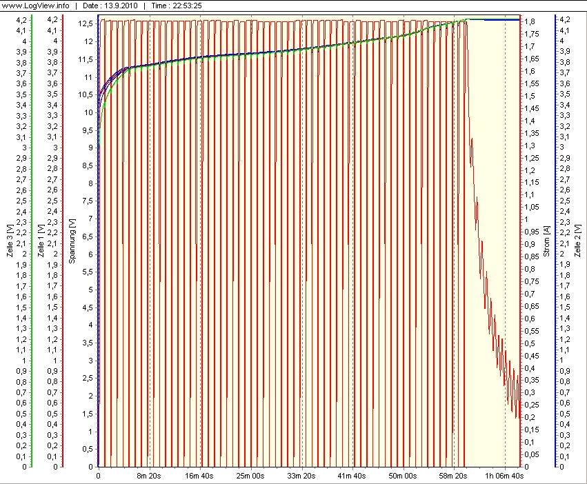

#5 Re: Ultramat 18 u. Lipo
meiner macht es auch so bei den LiPo’s. Nach 55 Sekunden fällt der Strom das erste Mal auf 0. Die Routine wiederholt er dann im Minutentakt. Am ende reduziert er dann langsam den Strom, bis zum Ladeabschluss. Dies ist auch aus dem Graph ersichtlich.
Bei NiMH Akkus werden jedoch nur 5 solche Zyklen gefahren, danach lädt er konstant mit eingestelltem Strom.
Ich habe das Gerät seit Mittwoch, deshalb könnte ich es noch nicht viel testen.
MV
MV
- Graph.jpg (272.7 KiB) 1025 mal betrachtet
