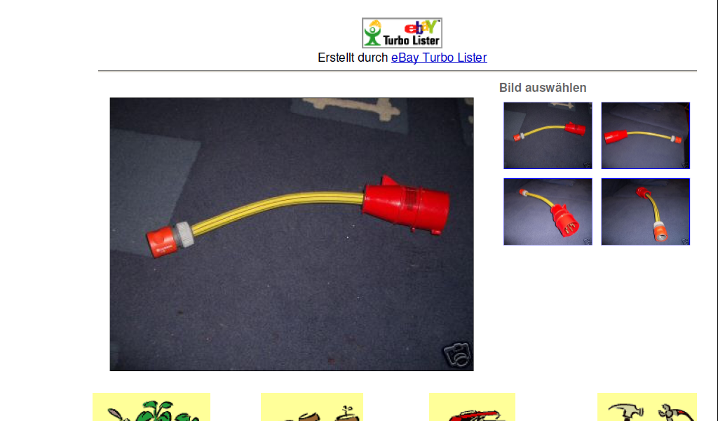

Ich hätt da auch noch nen Adapter:
Bitte beim Hantieren mit Starkstrom vorsichtig sein. Verbrannte Finger gibts ganz schnell.
