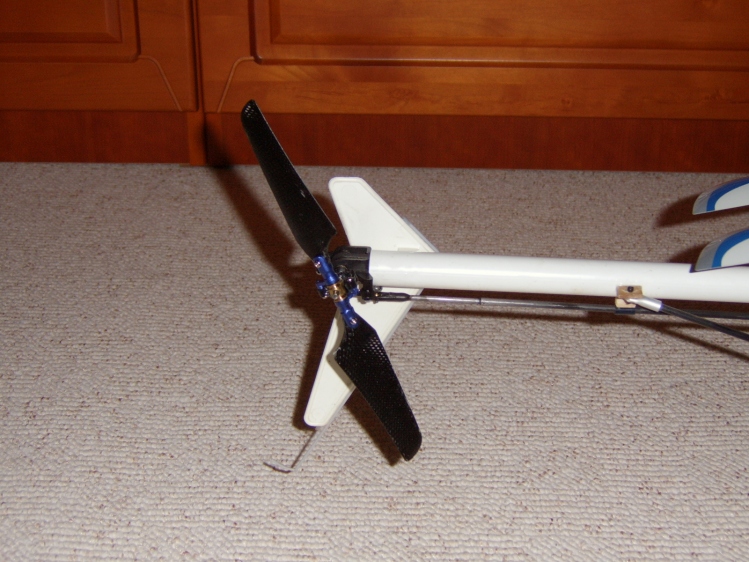

Ich hab hier noch einen Satz Aluheckblatthalter in silber... sehen nicht schlecht aus, aber ich hab sie erst gar nicht angebaut.
Mir gefallen die nicht, auch nicht die Anlenkung...
Mein Tip:
Heckrotor vom Rex450, plus Pitchbrücke& Umlenkhebel
HeRO-Blätter von Slowflyworld (das sind welche für einen Verstellprop)
Ich fliege die nun schon eine ganze Weile, auch& vor allem bei sehr niedrigen Drehzahlen.
Bin damit im März 2009 an der holländischen Nordseeküste bei 1000-1100U7min in die Luft gegangen :)
Wewnn Du ein feines Heck möchtest, frag den yogi149 mal nach dem IS-Steckheck :wink:
Das ist das auf dem Foto verbaute.

Also, derzeit hab ich ds Eco8-Heckgehäuse drin, mit dem 450er-Heck zusammen, geht wunderbar.
Der Eco8 hat doch eine 3mm-Welle hinten? Ebenso der 450er...
Ich hab jetzt zweie mit 450er-Heck am Laufen...
Erst der 500er hat ne 4mm-Welle...

Ich habe da eine Kugel von Align mit kleinem Kegelfuss verbaut, so passt die Höhe.
Am Eco8-Heck habe ich die Hebelaufnahme etwas gestutzt.
Ich kann das Ganze morgen mal fotografisch dokumentieren.
Alternativ zum 450er-Hebel kann man auch [urlhttp://www.rchelifan.org/viewtopic.php?f=112&t=65769#p1074002]jenen von yogi149[/url] verwenden.
Mit der Mechanik ist man dann auch gleich den weichen Hebel vom Eco8 los...

habe seit langem mal wieder Zeit den Heli zu verbessern. Die 450-er Heckteile sind inzwischen angekommen. Könnt Ihr mir sagen bis zu welcher Drehzahl diese Blätter verwendbar sind?
http://slowflyworld.de/index.php?main_p ... b51343e1b6
Frank
#12 Re: Alu - Heckupdate
Verfasst: 08.11.2010 18:55:04
von fliegerfrank
Habe bezüglich der max. Drehzahl beim Händler angerufen. Er meint 12000 upm halten die Blätter aus. An meinem Heck werden es nie mehr als 9000 ump sein.
So, jetzt sind zwei Paar bestellt. Bin schon gespannt es es funktioniert.

Bin fertig. Habe das Heck nur im Schweben hinterm Haus getestet. Es scheint gut geworden zu sein. Der Gyro arbeitet jetzt mit 25% Empfindlichkeit (vorher 65%).
Vielen Dank für die Unterstützung!

heute konnte ich endlich mal wieder draußen fliegen. Blauer Himmel und Wind mit höchstens 1bft. Bin mit diesem Heli drei Akkus geflogen, das Heck war schon viel besser. Bei starken Pitchstößen drehte das Heck etwa 5 cm weg, was aber dem Drehzahleinbruch zu "verdanken" ist. Beim linksgieren folgt der Heli dem Knüppel nicht gleichmäßig sondern mit leichtem "ruckeln". Das Rechtsgieren ist sanft und gleichmäßig. Ich werde zunächst alles so lassen und weiter beobachten.
