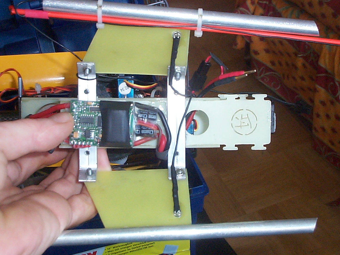

Ich hab das BEC auch mit dem Skalpell freigelegt und dann mit Wärmeleitpaste einen 2rippigen Kühlkörper drauf gemacht.
Am einfachsten schrumpft man den dann wieder ein...
Geht sehr gut!
Geht sehr gut!

hi richard,Richard hat geschrieben: @ Basti , möge ja funktionieren wieder einschrumpfen komplett (oder hab ich was falsch verstanden ?), den Kühlefekt durch "frischluft" verlierst du aber dabei also die abwärme etc...
Richard
nöpp da hast du nix falsch verstanden
Grüsse Hans-Peter
Grüsse Hans-Peter
@ Richard,
Bin doch nicht deppert?!?!
Ich hab nur einen Streifen Schlauch um Tsun und Kühlkörper gelegt.
Zumal der bei mir wie ein nach vorne offenes U auf dem BEC liegt...

Basti,
hab ich auch net gesagt, nur wär das das gleiche wie wenn ich bei meinem Auto den Kühler mit folie einschrumpfen würde, aber ab betriebstemperatur würde der wohl zu kochen beginnen ... ok bei einem Ic Baustein herrschen andere zustände
... solange es funzt auch ok...
Richard

Die Wärme kann denfinitiv nicht wirklich gut weg, wenn das Kühlblech eingeschrumpft ist. Die einzige Verbesserung ist in deinem Fall die Wärmekapazität des Bleches selber.
Um Wärme abzuleiten, braucht man freiliegende Fläche, wo die Luft konvektionieren kann, schrumpf den Regler komplett ein und schneide den Bereich des Kühlbleches wieder frei, das bringt viel mehr. So wie es jetzt ist, könntest du das Blech auch weglassen.
@ Richard: ich arbeite in einer ELektronikfirma
