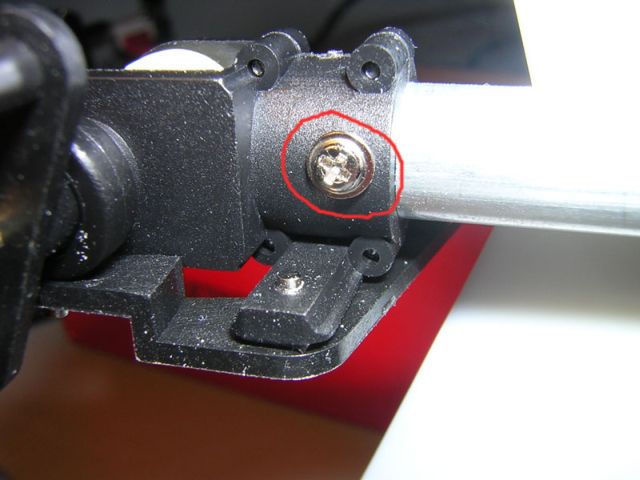

mir ist gestern zum zweiten Mal der Fixierungsnippel an dem Heckrotorgehäuse des X-400 abgeschert. Man erkennt dies daran, daß sich das ganze Heckgehäuse auf dem Heckrohr verdreht. Wenn man das Heckgehäuse auseinander nimmt, sieht man, daß der Fixierungsnippel ab ist.
Hat jemand das gleiche Problem???
Lösung???
Ich habe erstmal mit ein wenig Loctite das Heckgehäuse auf dem Heckrohr fixiert, dann hält es auch ohne Fixierungsnippel.
Hat jemand eine andere Idee?

kleine Schraube durchs Gehäuse und das Heckrohr, allerdings dabei aufpassen, daß der Riemen unbeschädigt bleibt.otheli hat geschrieben:
Ebenso kann man auch Schmirgelpapier auf das Heckrohr kleben ( Ein kleiner Streifen reicht schon.

Festschrauben, siehe Anhang.otheli hat geschrieben:Lösung???
- 12_tail_case_screw.jpg (48.04 KiB) 885 mal betrachtet

bei meinem letzten Crash hatte sich auch das Heckgehäuse meines T-REX verdreht
Die Lösung mit der Schraube sollte man also in jedem Fall sicherheitshalber machen.
Aber Vorsicht, nicht den Riemen mit festschrauben

ja das liebe Heck - bei mir ist der Heli nach hinten aus einer Tragebox gerutscht - Nippel ab - leider erst auf der Wiese beim Start gemerkt. Also wieder eingepackt und heim gefahren. Echt ärgerlich !
Da ganze Heckgehäuse finde ich sehr labil, deswegen habe ich es gleich gegen das Alu Gehäuse ersetzt - nun ist ruhe, alles stabil und passt genau.
Leider hat das Alu Gehäuse keinen Nippel mehr zum Ausrichten. Der Nippel hat mir eigentlich super gefallen, damit ging das Montieren und Ausrichten sehr schnell und genau.

ProPic hat geschrieben:Leider hat das Alu Gehäuse keinen Nippel mehr zum Ausrichten. Der Nippel hat mir eigentlich super gefallen, damit ging das Montieren und Ausrichten sehr schnell und genau.
wie wird dann das Heckgehäuse gegen verdrehen gesichert??

Nur durch das Klemm-Moment der beiden Gehäusehälften (fest zuschrauben!)otheli hat geschrieben:wie wird dann das Heckgehäuse gegen verdrehen gesichert??ProPic hat geschrieben:Leider hat das Alu Gehäuse keinen Nippel mehr zum Ausrichten. Der Nippel hat mir eigentlich super gefallen, damit ging das Montieren und Ausrichten sehr schnell und genau.
Bei mir ist der Nippel des Kunststoff-Gehäuses noch in der
Einstellungsphase abgebrochen.
Ich hab' dann das Gehäuse an der Stelle durchbohrt und eine
passend abgelängte Schraube eingeklebt (CA), so das
diese einen halben Millimeter in das Heckrohr hineinragt und keine
Gefahr für den Riemen darstellt.
Hält bisher ohne Probleme.
