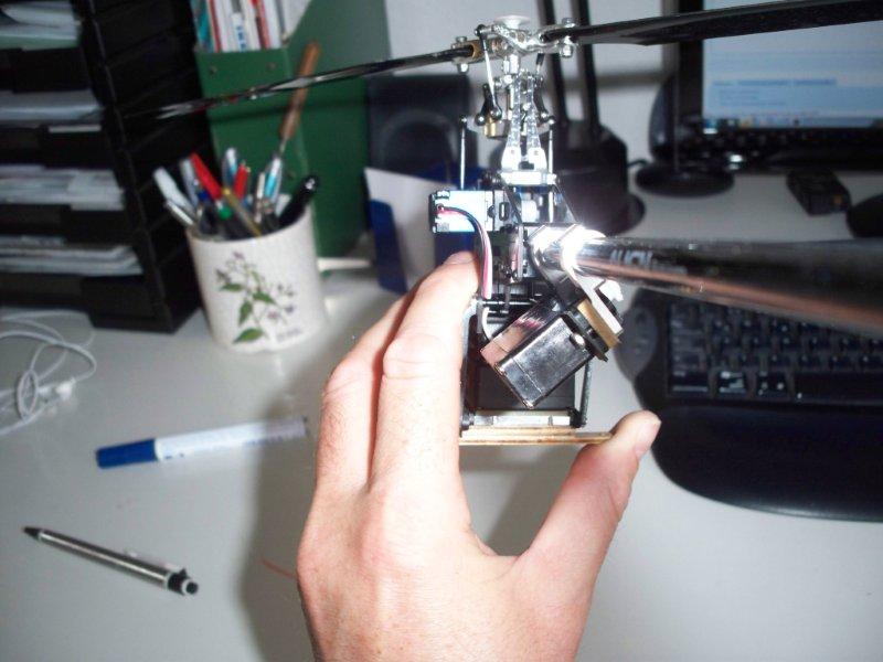

da es kälter wird bin ich dabei mein Rex 250 V-Stabi zu verkleiden :D !
Dafür habe ich mir den 500E Rumpf geholt.

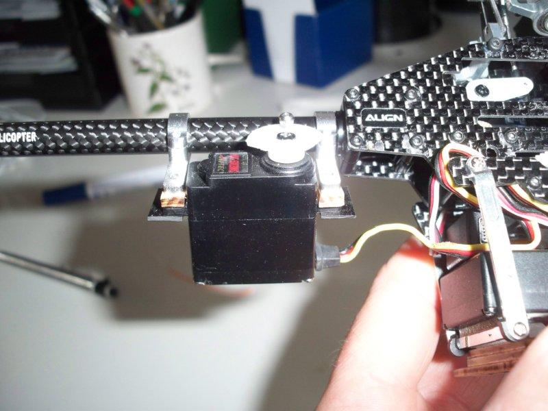

Ich hatte Probleme mit dem Heckservo erwartet, da dieser großer ist als den original 520er von Align, ist aber letzt endlich dank zwischen Platten gut gegangen ( Siehe Bilder )

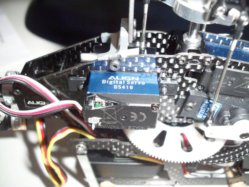

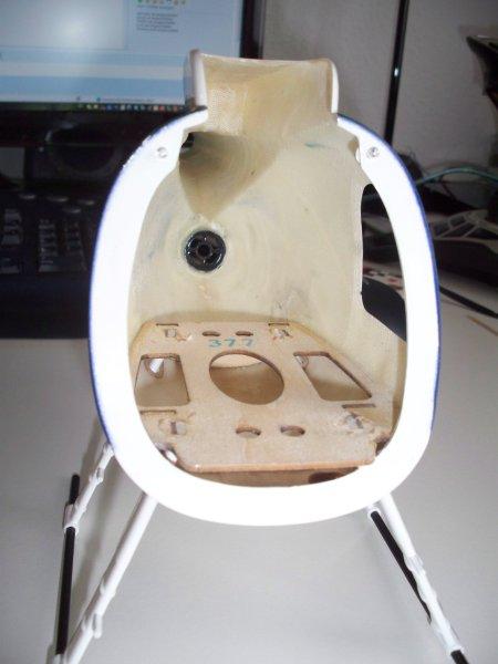

was ich nicht erwartet habe, ist dass der Nick Servo 510 Standard aus der Super Combo Probleme verursacht. Es gibt einen Kontakt mit dem Rumpf und ich kann nicht so richtig bis zur Position die Mechanik reinschieben (Siehe Blauen Fleck im Rumpf. Es ist den Kontaktpunkt)
Wie habt Ihr das Problem gelöst?

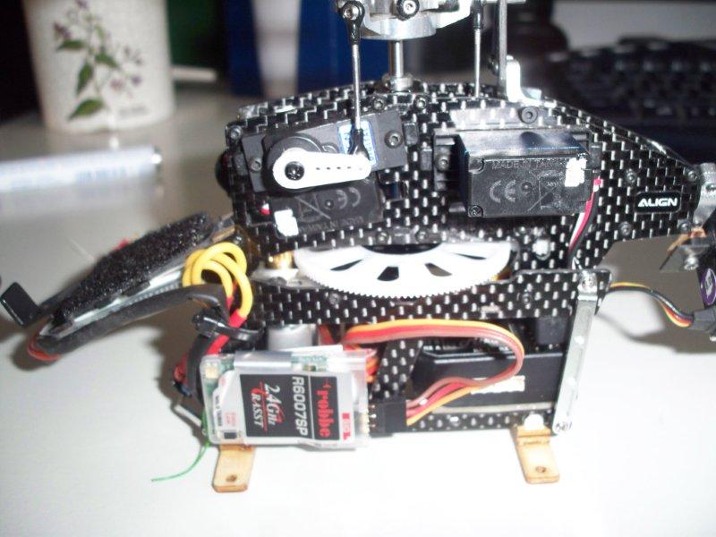

Ich werde versuchen den Nick Servo auf der andere Seite der CFK Platte des Chassis zu montieren, um der Servo mehr nach Innen zu rücken, muss aber dabei beachten dass dei Anlenkung noch einiger Maße vertikal bleibt.

einmal das Servo innen montieren.
und wenn es dann immernoch nicht passt, kannst du auch etwas am Servo wegschleifen (das gibt dir nochmal ein paar Millimeter)
#3 Re: Problem mit Rumpf 500E Polizei - Rex 250
Verfasst: 23.10.2010 12:13:10
von skysurfer
juppp .... Servos von innen montieren und Gestänge an den Hörnern von aussen einhängen.
Dann müsste es eigentlich schon passen.
#4 Re: Problem mit Rumpf 500E Polizei - Rex 250
Verfasst: 23.10.2010 15:20:09
von Rexphil
Also ich habe den Servo nach innen gerückt, reicht aber nicht aus. Ich konnte den Servo nicht so eingebaut schleifen, da der Punkt im Kontakt entspricht ein von beiden Schrauben die der Servo zusammen hält.
So jetzt, habe ich den Servo demontiert und auf der andere Seite des Chassis befestigt, damit ich die Kant des Servos wegschneiden könnte. Jetzt passt es gerade so.

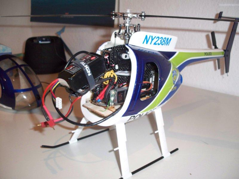

So ich habe den Einbau fertig gemacht. Ein weiteres Problem habe ich noch. Ich habe nicht die Mechanik hinten befestigen können, da kein Zugang für die hinteren Schrauben gibt. ALIGN hätte lieber hinten eine Art Bügel vorsehen müssen um die Mechanik reinzuschieben und nur vorne mit Schrauben zu arretieren.
