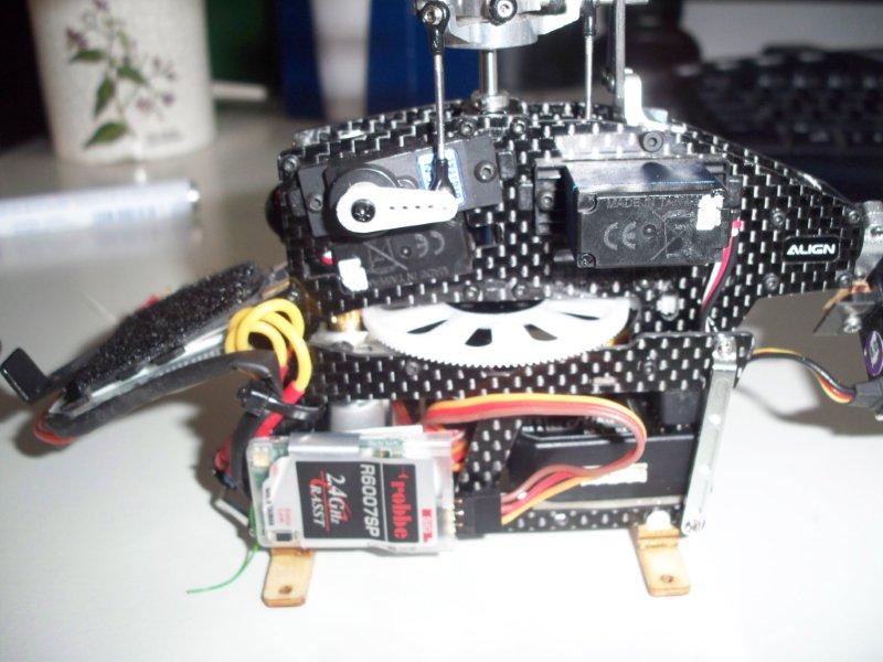

von Rexphil
Ich habe den R6007SP in Verbindung mit der V-Stabi. Kleiner geht nicht !
Grüsse Philippe
