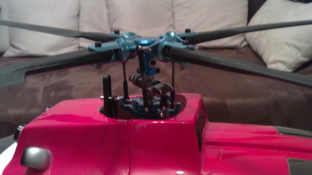

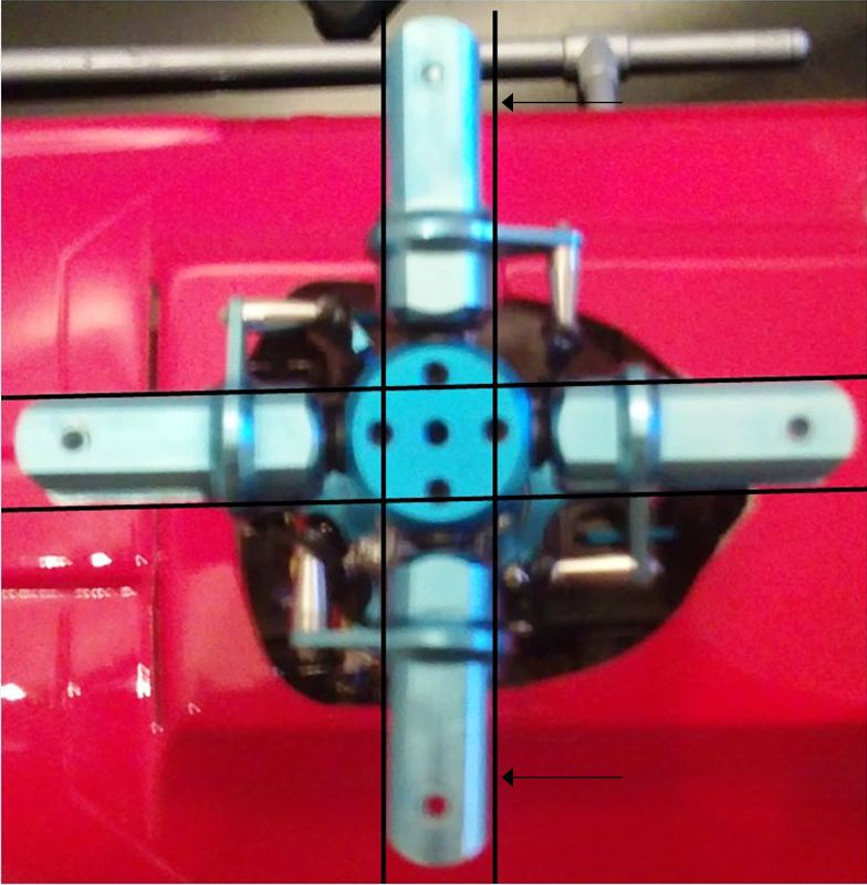

Hallo zusammen,
der Bau meiner Bo ist nun soweit das ich heute einen Probelauf gemacht habe. Ohne Mechanik schüttelte sich der Heli ein wenig, was sich aber in Grenzen hielt. Da pendelte das Heck mehr auf und ab, vermutlich bedingt dadurch das ich keine Heckstreben verwendet hatte. Das eigentlich Problem wird wohl am Kopf selber liegen. Diesen hatte ich zusammen mit einer 500er GF Mechanik mal bei Ebay ersteigert. 2 gegenüberliegende Blatthalter scheinen nicht sauber im Zentralstück zu stecken. Ich denke das wird irgendein Billigkopf sein der schlecht hergestellt ist. Die Blattlagerwelle ist gerade und die Blatthalter laufen rund und leichtgängig. Ohne Hauptrotorblätter, aber mit Heckrotorblätter läuft es butterweich und Vibrationen. Die Blätter sind die aus Kunststoff von Microheli. Die sind klasse und alle exakt vom Schwerpunkt und paarweise gewuchet.Oder sind die zu weich für einen starren Kopf mit Rondo V2 als Stabisystem?. Morgen werde ich die Mechanik noch am Kopf oben abstützen, glaube aber nicht das es dadurch weg ist. Nun meine Fragen sind jetzt?
Kennt jemand diesen Kopf?
Können die Vibrationen duch die schrägen Blatthalter kommen?
Oder doch die Blätter?
Hat jemand eine Empfehlung was einen Kopf betrifft? Kenne nur den von Heliartist oder der von Smartmodell der keinen Taumelscheibenmitnehmer benötigt (gefällt mir gut, Nachteile dadurch???hält das????)Word und provisorisch mal Linien eingezeichnet, ich hoffe man sieht es. Bis 1000 Umdrehungen etwa ist der Heli ruhig, ab da wird es mit zunehmender Drehzahl schlimmer.
Danke schonmal und viele Grüße
Thomas

#2 Re: 500er Bo 105 Kopfproblem 4 Blatt
hier der Kopf von oben
- Kopf..JPG (82.8 KiB) 1107 mal betrachtet

#10 Re: 500er Bo 105 Kopfproblem 4 Blatt
Hallo Thomas,
du schreibst, das die Blattlagerwellen gerade sind. Hast du sie ausgebaut und gegen einen geraden Gegenstand gehalten und den sich so ergebenden Lichtspalt geprüft?
Hast du geprüft, ob die Bohrungen im Rotorkopf rechtwinklig sind? Vier lange gerade Stäbe reinstecken und mit einem Geodreieck testen?
Denn so wie das auf deinem Bild (Kopf.jpg) aussieht kann entweder die Blattlagerwelle oder die Bohrung nicht richtig sein. Ich denke man kann davon ausgehen, das die Bohrung im Blatthalter selbst Axial ist...
Und dann ist es klar, das der Schwerpunkt des ges. Rotorkopfes nicht auf der Achse der Hauptrotorwelle liegt, sonder leicht daneben. Somit hast du einen nicht gewuchteten Rotor mit allen sich daraus ergebenden Konsequenzen. z.B. Vibrationen
Somit ist es auch völlig egal welche Blätter drauf sind, es würde alles und immer Vibrieren...
Mirko
Mirko

#13 Re: 500er Bo 105 Kopfproblem 4 Blatt
Hallo zusammen,
danke schon mal für die vielen Antworten....ich vermute ja auch den Kopf als Übeltäter. Komisch nur das es bis etwa 1000 Umdrehungen absolut ruhig läuft. Die Blattlagerwellen sind gerade(hatte die draussen), die Bohrungen sind nicht gerade im Kopf. Leider. Welcher Kopf ist zu empfehlen? Der von Smartmodel gefällt mir ohne Taumelscheibemitnehmer, soll aber ein wenig aufwändig beim Zusammenbau sein. Bei dem Heliartist gefällt mir die schräge Anlenkung nicht, wobei ich die ja gerade stellen könnte und die Taumelscheibenverdrehung des Rondo nutzen. Hat jemand Erfahrung mit dem CopterX Kopf? Der Bau selber war super einfach dank Heckumlenkung von Microhelis.....auch der Einbau war schnell getan......irgendwas musste ja kommen
