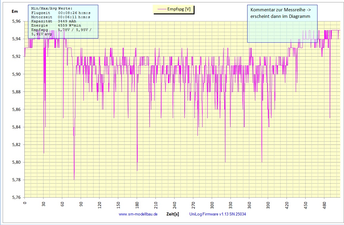

#4 Re: TURNIGY 5-7.5A (8~42v) HV UBEC wie funktioniert das ?
ich habe das TURNIGY 5-7.5A (8~42v) HV UBEC an meinem 600er die ganze saison geflogen ohne probleme sehr genjales Ding kein stüzakku oder Bec.
Ich fliege ihn mit 6v Spannungseinbrüche halten sich sehr in grenzen.
