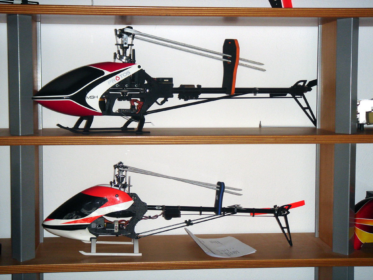

Der ist groooooooß, hier ein Vergleich mit Protos 500. Kauf das Ding, bester 450iger aufm Markt und fliegt sich fast so groß wie ein 500er.
- protos_vs_rave.jpg (357.51 KiB) 1410 mal betrachtet

Puhh da bin ich ja erleichtert
