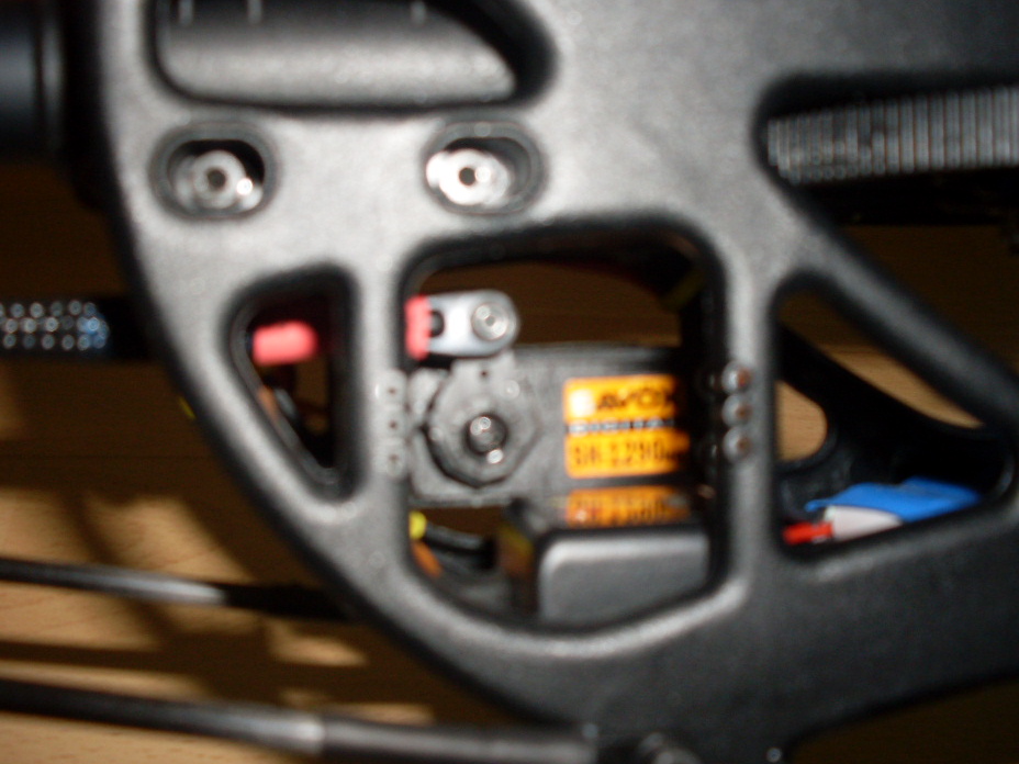

Mache gleich mal paar Bilder vom Heck usw,vieleicht ist Irgendwo der Wurm drinne.

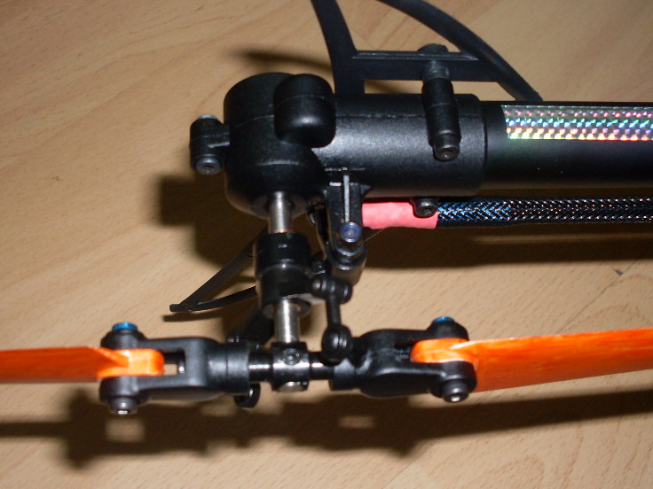

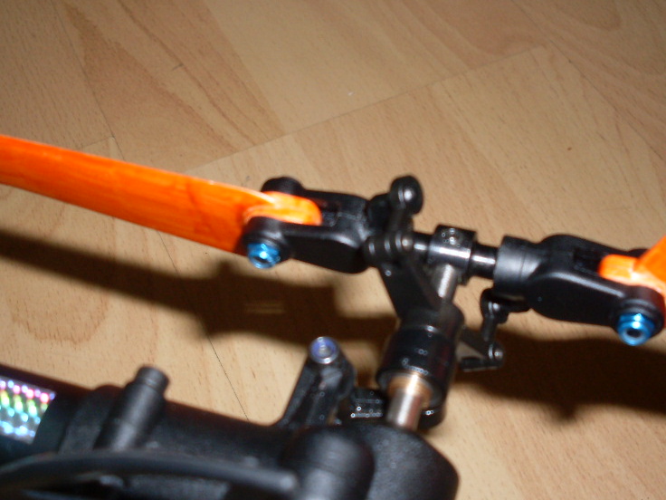

#5 Re: V4 auf 5er Pro-Lohnt das bei Heckproblemen?
Verfasst: 23.11.2010 11:23:28
von Stanilo
Moin
Hier mal das Heck:
Wellen 001.jpg (226.42 KiB) 720 mal betrachtet
Wellen 002.jpg (213.77 KiB) 720 mal betrachtet
Wellen 003.jpg (286.82 KiB) 720 mal betrachtet
Weiß,nicht so Tolle Bilder,vieleicht kann aber jemand ein Fehler Entdecken.
Harry

wie stark pendelt das Heck denn ca?
Sehr schnell oder eher langsam?
Hast du einen Potentialausgleich am Heck gemacht? Läuft das Heck !absolut! leichtgängig?

Hallo Harry,
ich gehe mal dvon aus, dass bei dir mechanisch was nicht passt oder eventuell der Regler dran Schuld ist!
Zum mechanischen Setup:
Läft das Heck wirklich einwandfrei leicht und ohne zu "ecken"?
Der Stift welcher die beiden Arme zu den Heckblatthaltern hält sitzt oft recht fest in den äußeren Bohrungen!

ich denk auch, daß da mechanisch was nicht stimmt.
Natürlich unter der Vorrausetzung, daß das Servo in Ordnung ist.
Vielleicht wird da unter Last was schwergängig oder verkantet sich.
Das Standard Servo sollte leichtes Spiel mit dem 400er Heck haben.
