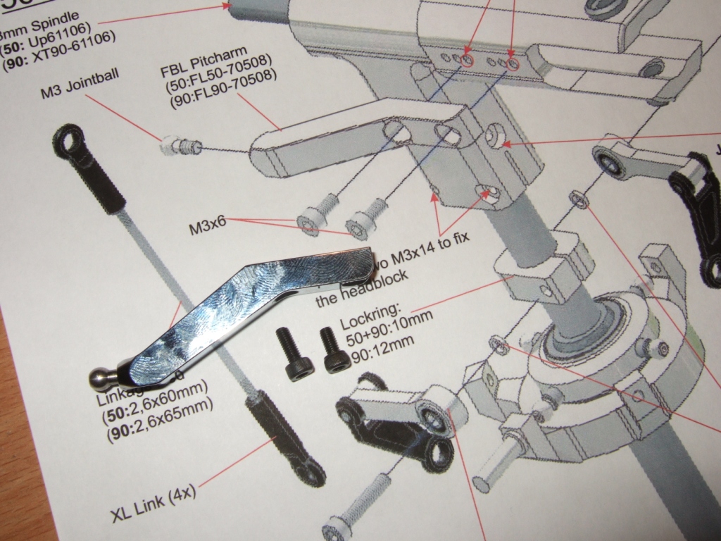

2. Befestigung der Anlenkhebel am Blatthalter erfolgt mit je 2x M3x6. Leider sind 2 der 4 Schrauben M3x8, also abflexen.

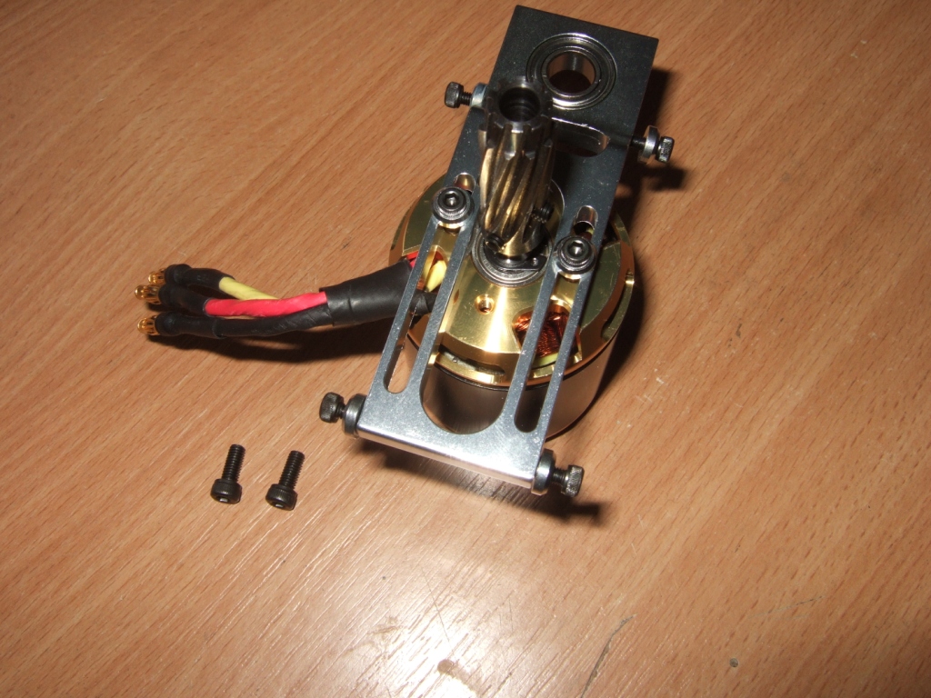

Eine Frage zur Motorverschraubung: Laut Anleitung soll der mit 2x M4 auf der Trägerplatte verschraubt werden. Leider hat der Scorpion 4035 M3-Löcher. Mit 2xM3 erscheint mir das zu dürftig für ´nen 5kW-Antrieb. Wie habt ihr das gemacht ? Am Liebsten würde ich die Gewinde im Motor aufbohren auf M4. Ist aber nicht so einfach, dicht an der Wicklung und den Kabeln, Späne........

2º Die M3x8 Schrauben kommen zum Zentralstück hin rein und die M3x6 Richtung Rotorblatt.Grund ist das nicht alle Schrauben immer exaktes Mass haben und dann am Drucklager anstehen und den Blattgriff bremsen.

4º Die Scorpion Motoren sind ohne Probleme mit den M3 Schrauben zu befestigen.Unterlagscheibe darunter und kein Problem.

Zu 4: Fliegt ihr wirklich so einen starken Motor mit 2xM3-Befestigung ? Irgendwie kommt mir das wenig vor. Aber wenn´s bei euch in der Praxis so klappt.......na gut.
