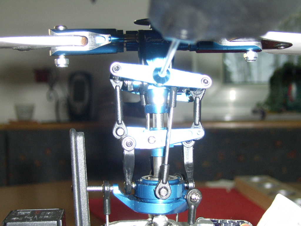

Ich bin schon seit 30 Jahren Modellflieger( Fläche) und habe mir nach einem Koax nun einen copterx 450 Pro gekauft.
Beim zusammenbau ist mir nun aufgefallen,daß die Anlenkgestänge von den Mischhebel zur Paddelstangenwippe ungleich lange sind ( ca.5mm)und da man diese nicht verstellen kann wollte , ob das so gehört oder ob hier Falsche verbaut wurden.

Ungleich ist blöd. Mach mal nen Foto.

Hier ein Foto.

Hihihi - ja. die ist definitiv falsch :)

Ok danke, werde mir andere Anlenkgestänge besorgen.

Guck doch nochmal. Der pro und seine Clone haben zwei längen von den fertigen Gestängen.
Vom Platzhalter zum mischhebel gehen auch noch welche.
Evtl hast du da ja auch zwei versch. Dann kannst du tauschen.
Die kurzen kommen an den blatthalter.

Leider habe ich nur drei kurze und eine lange Anlenkstange.

Na dann schreib doch deinen Händler an er soll dir mal eine lange schicken. War ja falsche bestückt der baukasten :-)
