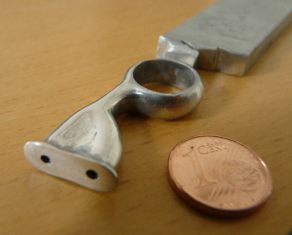

Ich möchte meinen 450er Rex auch zu einem Eichhörnchen umbauen, allerdings nehme ich einen anderen Rumpf...
Das Heckservo S9257 hatte bei mir auch nicht gepasst. Darum habe ich mir eine neue Halterung gebaut. Einfach etwas Alu aus dem Baumarkt, eine Säge, Feile und einiges an Schmirgelpapier...

#3 Re: T-Rex 450 in Rumpf
tolle Idee mit der Halterung

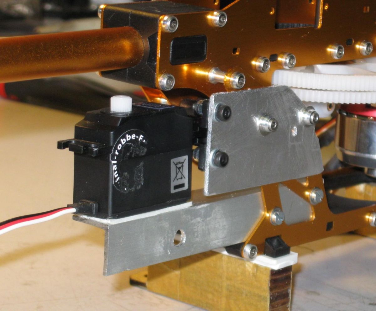

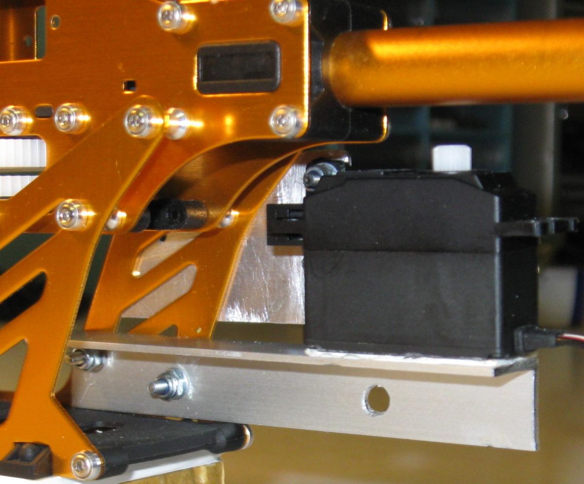

so habe ich das gemacht:
- Heckservo-1.jpg (122.26 KiB) 1318 mal betrachtet
MfG Andreas

#7 Re: T-Rex 450 in Rumpf
Das ist _keine_ gute Idee, wenn das da ein Dämpfungspad ist.
Die Servos haben aus gutem Grund die Befestigungslaschen _oben_.

#8 Re: T-Rex 450 in Rumpf
Sniping-Jack hat geschrieben:Das ist _keine_ gute Idee, wenn das da ein Dämpfungspad ist.
Du ich glaub auf der Anderen Seite ist das Servo an der Aluplatte angeschraubt
grüße Michael

#9 Re: T-Rex 450 in Rumpf
Hab ich auch geguckt, aber das scheint was anderes zu sein.
Kann mich zwar täuschen, aber ich würde trotzdem sagen,
dass eine einseitige Befestigung oben auch nicht reicht,
wenn unten ein Dämpfungspad angebracht ist. Der Druck
vom Heck auch eines 450ers ist groß genug, um das Servo
wegzudrücken. Das mag das Gyro halt nicht so.
Aber nochmal, ich kann mich täuschen...

#10 Re: T-Rex 450 in Rumpf
Mirko, Du schiesst den Vogel wieder abHusi hat geschrieben:Einfach etwas Alu aus dem Baumarkt, eine Säge, Feile und einiges an Schmirgelpapier...
Schönes Teilchen! "einfach" mal so

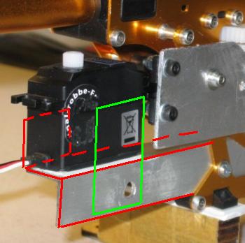

#11 Re: T-Rex 450 in Rumpf
stimmt, hält super fest, kein Spiel.Mataschke hat geschrieben:Du ich glaub auf der Anderen Seite ist das Servo an der Aluplatte angeschraubt
- Heckservo-2.jpg (121.17 KiB) 1187 mal betrachtet
MfG Andreas

#12 Re: T-Rex 450 in Rumpf
Kein Spiel? Hab ich nie bezweifelt.
Drück mal etwas länger dagegen. Einfach seitlich.
Du wirst möglicherweise feststellen, dass das Servo
unten abhaut. Nicht viel, aber für das Gyro ist auch
ein Bisschen eine ganze Menge.
Mir ist schon klar, dass dieses Konstrukt einer
flüchtigen Belastung standhält. Aber das Gyro
"sieht" das u.U. anders.
Mir eigentlich egal, ich mein nur, ich habe halt ein
paar Jährchen Erfahrung in solchen Konstruktionen
und die deine ist halt nicht astrein, auch wenn es
dir momentan so vorkommen mag.
Aber nochmal: ist dein Heli und im Großen und
Ganzen funktioniert das ja auch. Es ist nur etwas
"un-optimal".

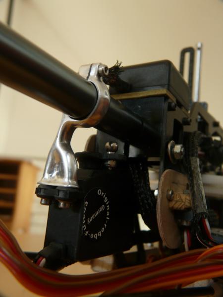

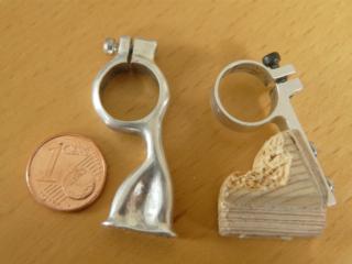

#13 Re: T-Rex 450 in Rumpf
Ich konnte meine alte Halterung (die mindestens ein Jahr seinen Dienst getan hat) einfach nicht mehr sehen. Hier der Vergleich - Und die neue Halterung ist 0,3 Gramm leicher!seitwaerts hat geschrieben:Schönes Teilchen!
Nur mal als Idee...
Mirko

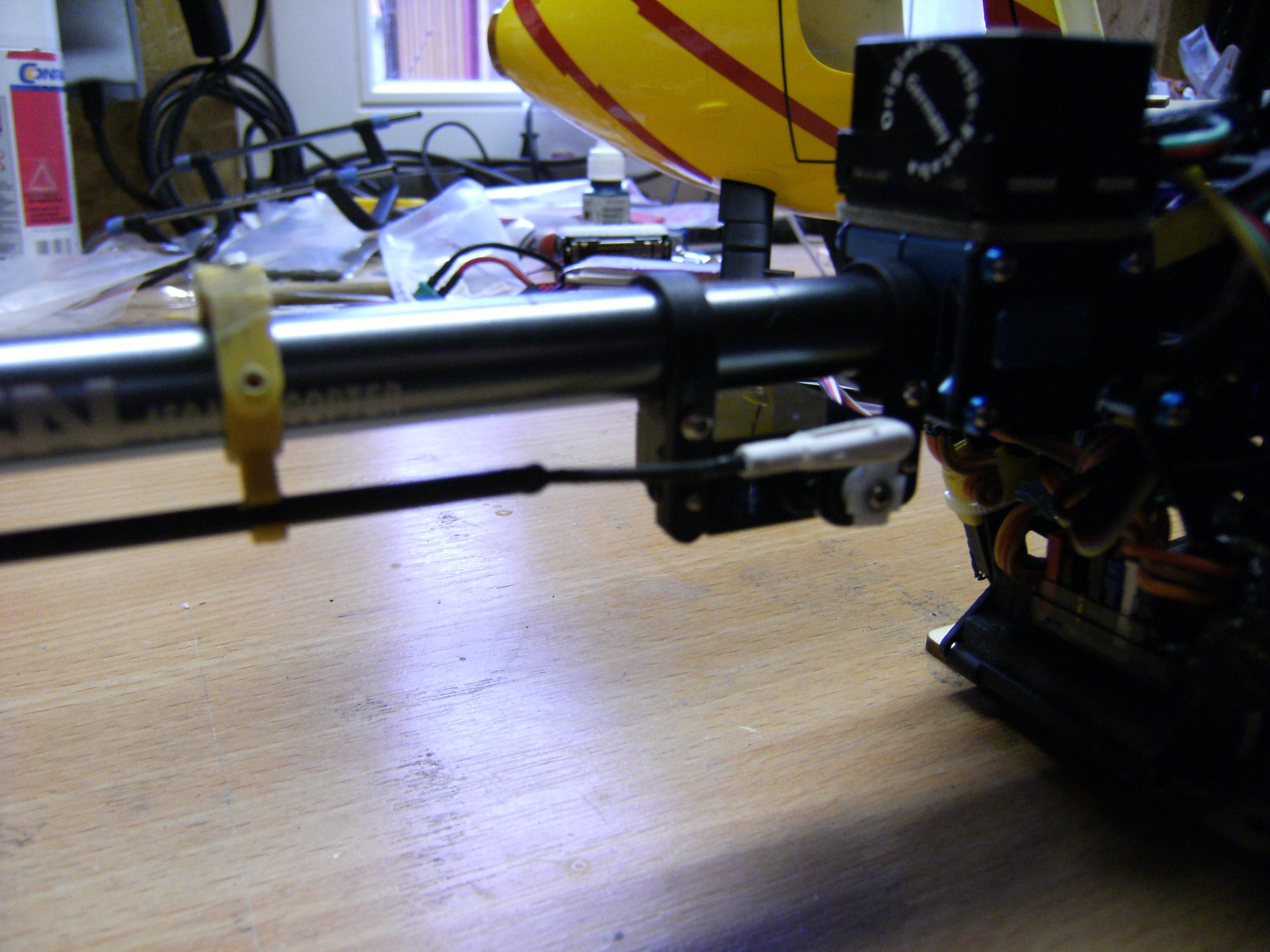

#14 Re: T-Rex 450 in Rumpf
Moin,
wie währs den mal mit nem kleineren Servo und das so dicht ans Heckrohr bringen wie es geht.
Das mit den Alluteilen bringt doch zu viel Gewicht.
Passt so locker in meine Hughes.

#15 Re: T-Rex 450 in Rumpf
verständlich.Husi hat geschrieben:alte Halterung (die mindestens ein Jahr seinen Dienst getan hat) einfach nicht mehr sehen
Bist ja grad nochmal dran vorbeigeschrammt, dass sich ein Provisorium dauerhaft einnistet
every little helps, wie der Grieche sagtHusi hat geschrieben: 0,3 Gramm
Nee, mal ehrlich, das ist eine sehr schöne Form geworden!
Spielverderber!°Maiki hat geschrieben:mit nem kleineren Servo und das so dicht ans Heckrohr bringen wie es geht.
Viel zu einfach...
Kann das Servo (in Anlehnung an Maik) nicht horizontal unterhalb des Heckklemmbocks untergebracht werden? Da ist doch Platz...
