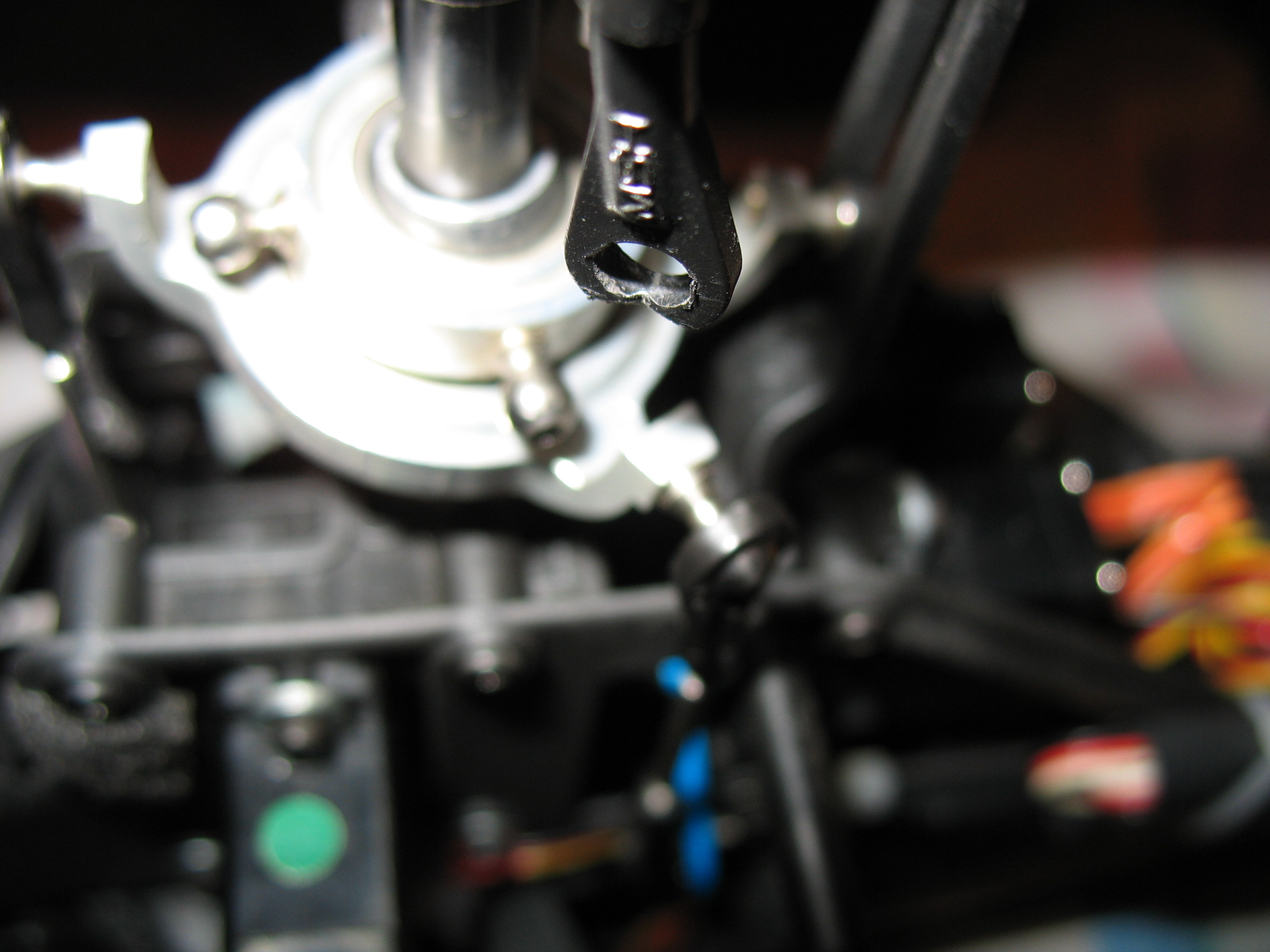

Hallo Leute,
heute ist mir das 1.te Mal eine Kugelpfanne abgesprungen.
Und zwar eine der beiden oberen an der TS, welche über das Gestänge zum Blatthalter führen.
Nochmal Glück gehabt. Nix weiter passiert. Das Geräusch änderte sich plötzlich in ein dumpfes Surren und ich hatte eine 10cm-Astgabel von Spurlauf. Heli noch fliegbar. Sofort gelandet im tiefen Schnee.
Ich bin bei ca. 0 Grad geflogen, allerdings auch schon bei noch niedrigeren Temperaturen.
Sollte man es lieber lassen bei dem Wetter ?
Ist das Material nicht für niedrige Temps geeignet. Laut Hersteller ist mir nichts bekannt.
Abgesprungene Kugelpfanne Protos 500

#2 Re: Kugelpfanne abgesprungen
Verfasst: 28.12.2010 16:51:39
von Ladidadi
Sah die Kugelpfanne schon vorher so verwürgt aus ?
#3 Re: Kugelpfanne abgesprungen
Verfasst: 28.12.2010 16:52:34
von Armadillo
Ist da unten was rausgebrochen?
#4 Re: Kugelpfanne abgesprungen
Verfasst: 28.12.2010 17:06:57
von heli123
Habs mir nochmal mit ner Lupe angesehen. Scheint tatsächlich was rausgebrochen zu sein.
Ich kann nicht ausschließen, dass vermutlich durch das SPurlauf einstellen schon eine Sollbruchstelle vorhanden war.
Oder Materialfehler.
Horst

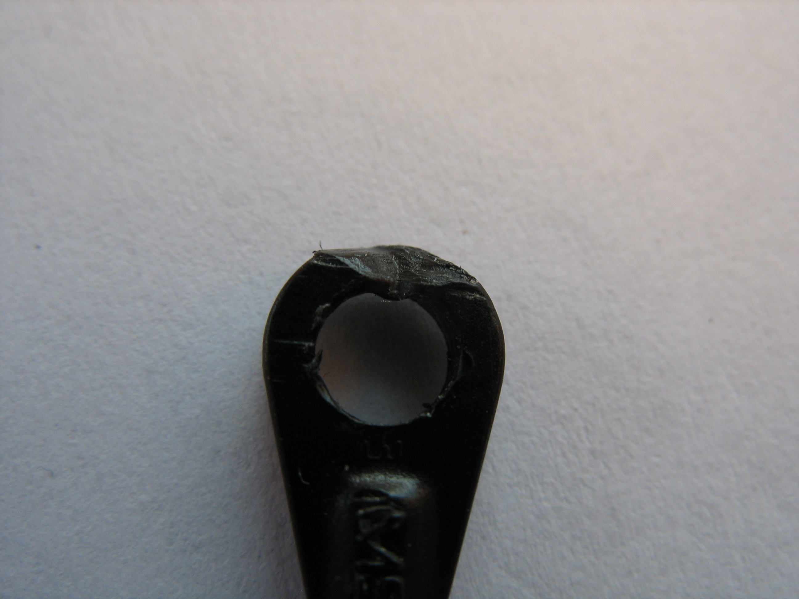

So.
Habe nochmal ein Bild gemacht in Nahaufnahme.
Ist definitiv was rausgebrochen. Sieht aber auch aus, als wäre mittig bereits ein Riss vorhanden gewesen.
Habe alle 4 erneuert und das Gestänge, da krumm.
Horst
#13 Re: Kugelpfanne abgesprungen
Verfasst: 30.12.2010 11:15:01
von yogi149
heli123 hat geschrieben:Ist definitiv was rausgebrochen.
aber das kann auch durch das weiterdrehen der TS mit abgesprungener Kugelpfanne gekommen sein.
Da sind genug scharfe Kanten, die genau so etwas beim Vorbeiflug machen.
Der Riss als Ursache ist viel wahrscheinlicher. Der Rest ist Folge. :(
