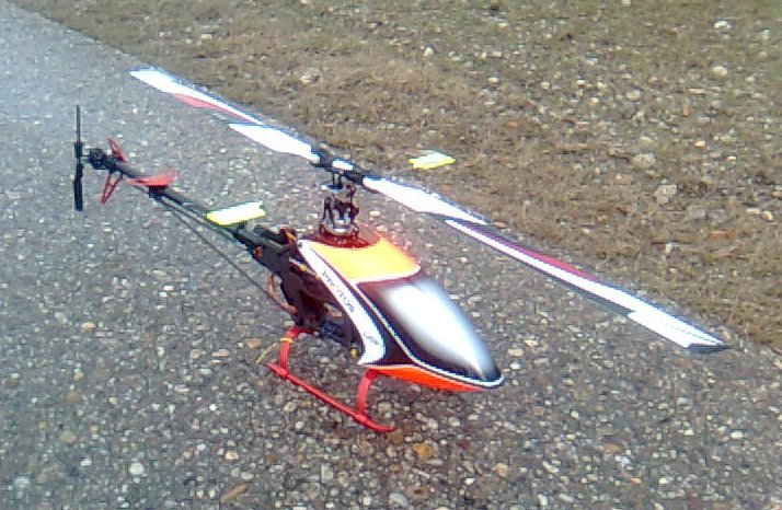

#13 Re: Hilfe beim Zweitflug..
Danke jungs, hat geholfen;
War grad bei 28 Knoten Drehzahl messen, war ganz ok..
Stand der Dinge siehe Foto, rot lackiertes Landegestell, rote Leitwerke, silberne Heckriemenrolle, gelbe Paddel, Paddelgewichte.
D.h. ich habe nur das Heckgehäuse und die Abstützungen zerlegt und neu montiert.
-Die Vibrationen sind deutlich weniger (muss sich die Mechanik einlaufen?)
-Das Heckschlagen ist weg
-Stabilität klarerweise besser
Obwohl die Gasvorwahl gleich war, war die Drehzahl höher ..?
Also Gv1=45% = 1440U/min
GV2=60%= 2190U/min - Damit kann ich mich anfreunden
Zieht zwar nicht ohne Einbruch durch, ist aber sehr viel besser als vorher.
Oder kann es sein, das der YGE ein Hochschalten im Flug nicht ..akzeptiert? Hab letztes Mal im Flug umgeschalten, jetzt am Boden; Auch der große Sprung wundert mich etwas.
Soweit zum positiven, die Lageerkennung find ich immernoch schlecht. Manchmal she ich nur 2 Orange Streifen von der Haube. Für die Paddel und die Leitwerke wars zu dunkel - Orange muss ich noch organisieren.
Gern hätt ich ein komplett rotes Chassis plus eine komplett gelbe Haube, gibt es die Polycarbonathaube ohne vorlackierten Dekor?
thx;
thx;
- Image024.jpg (100.19 KiB) 1184 mal betrachtet
lg michl
NOL3M
