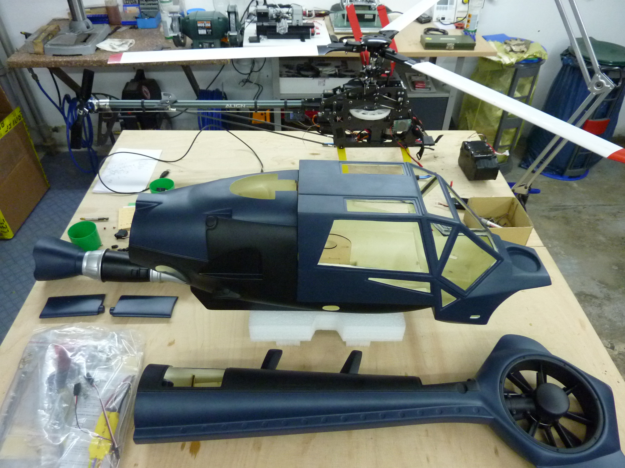

so da jetzt langsam wieder Ruhe eingekehrt ist will ich auch mal mein neues Projekt vorstellen.
Der Blue Thunder mit Fenestron und einem T-Rex 600
Da ich ja noch den ein oder anderen 600er hier rumstehen habe wird davon erst mal einer genommen und modifiziert.
Als Setup für den Heli steht folgendes an
Rex 600 Mechanik
Dreiblattkopf
V-Stabi
Motor Scorpion HK 550KV oder 630KV
Regler YGE 90 HV
Akku 12S

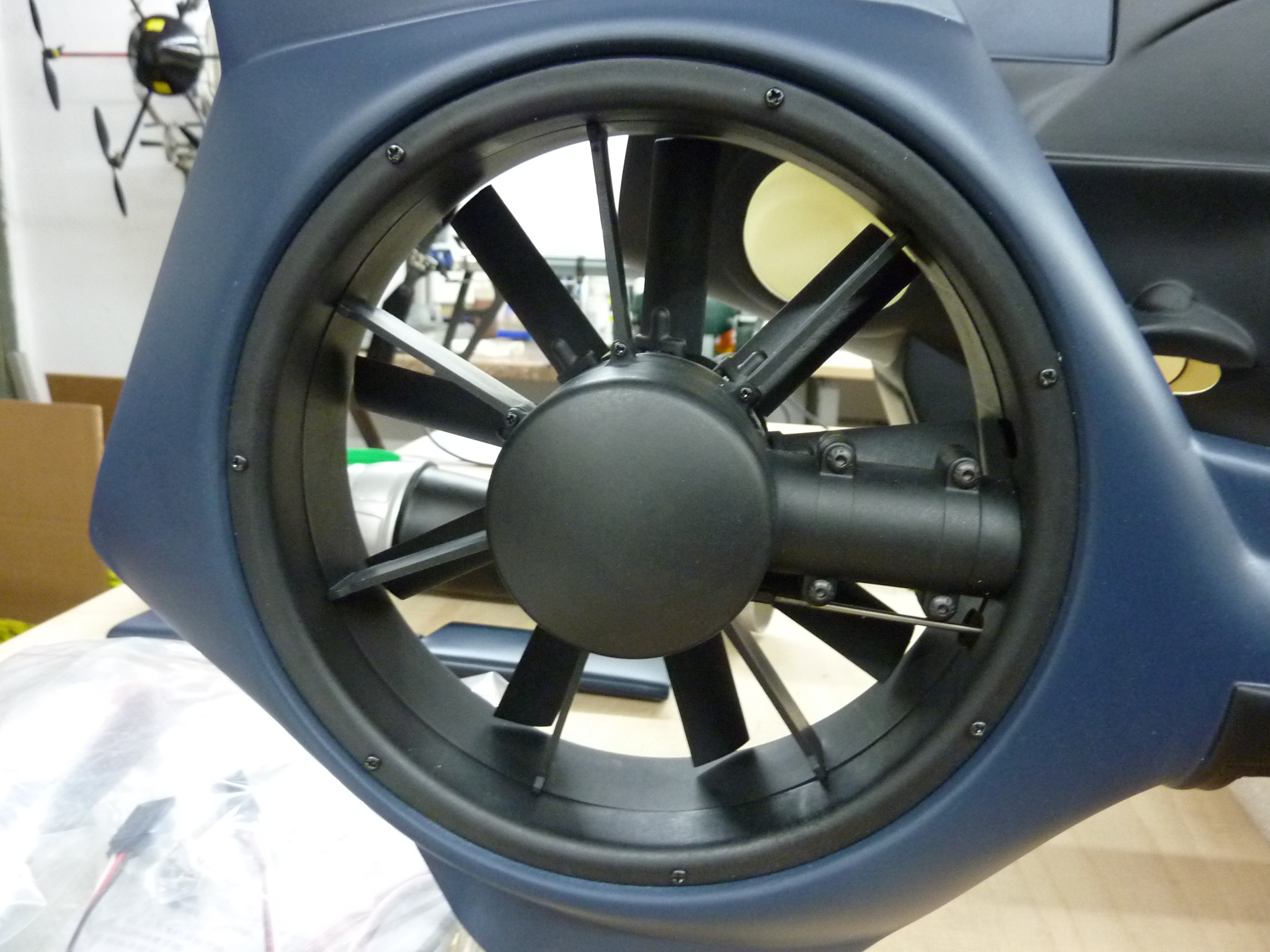

Antrieb Fenestron
Antrieb Fenestron

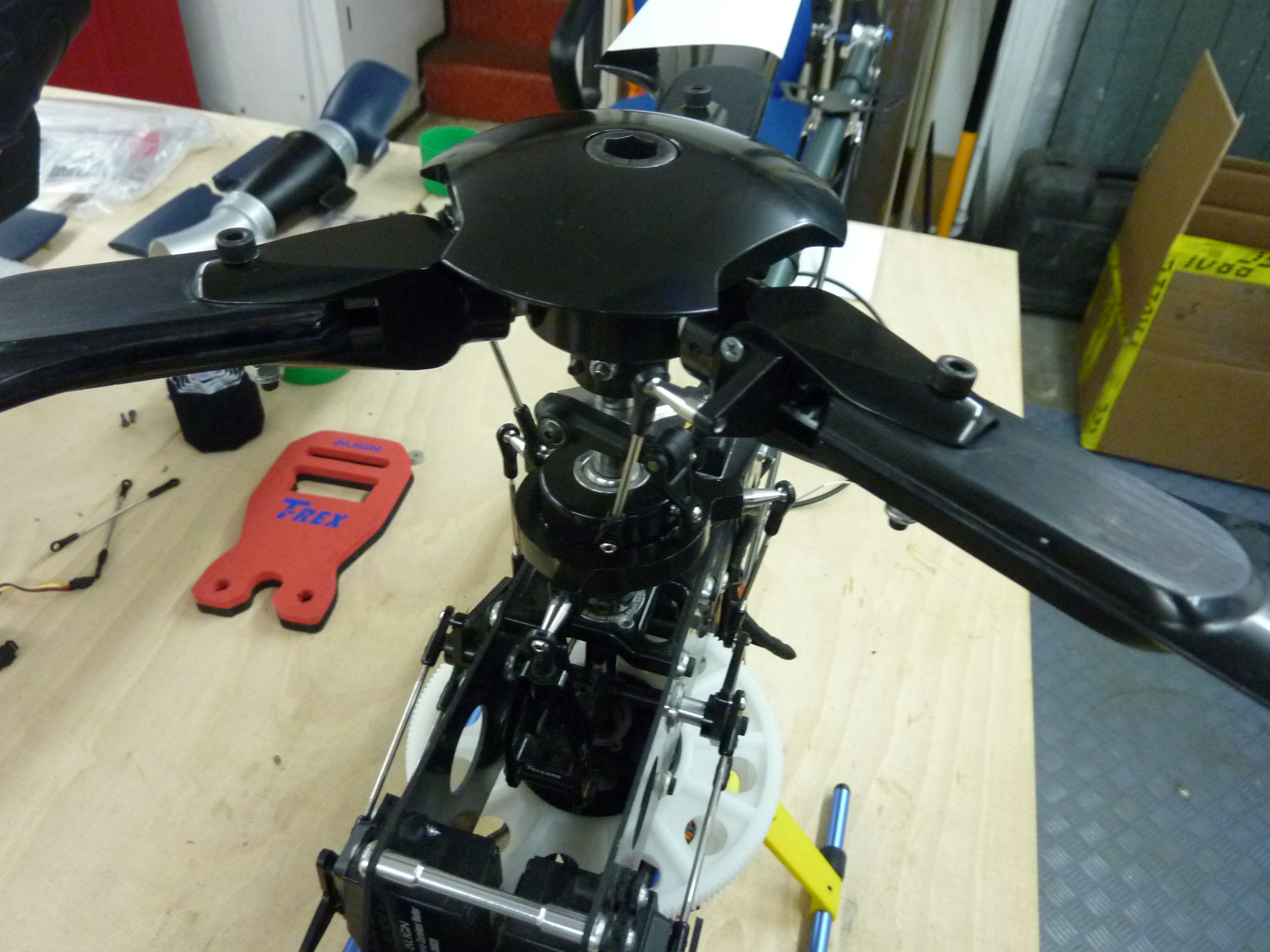

Rex 600 mit Dreiblattkopf
als Endgewicht wird er so um 6,3Kg wiegen

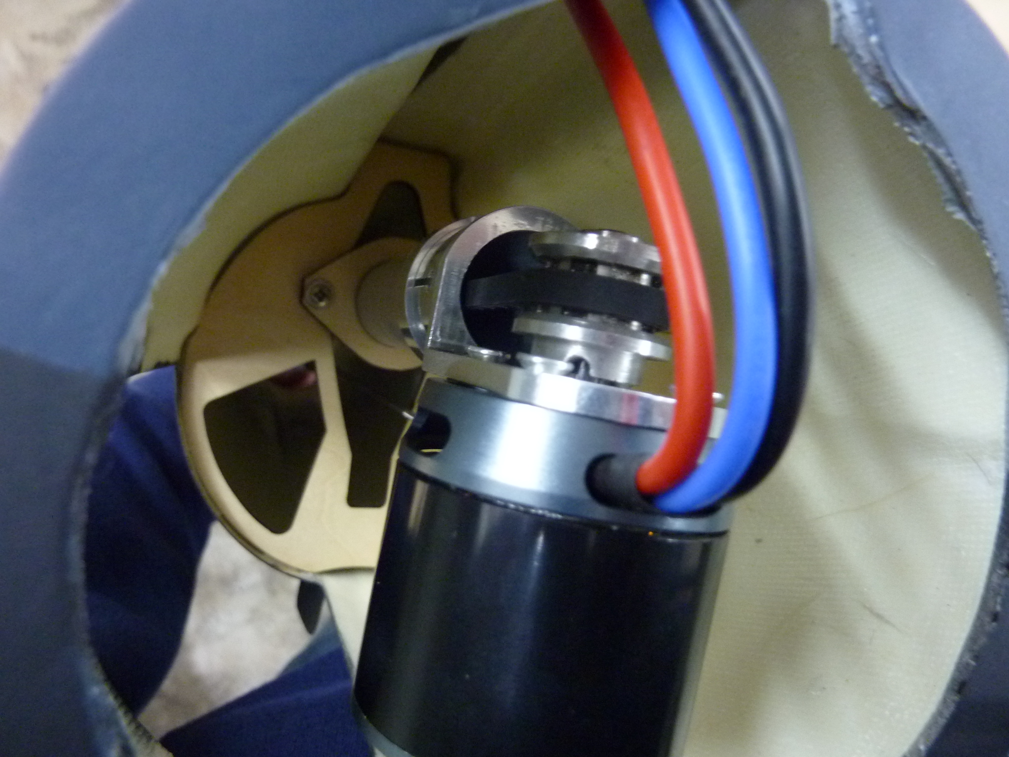

Hast du einen extra Motor für das Heck oder was ist das für ein Motor auf dem Bild?

Vorallem von dem Heckantrieb, bei dem ein zweiter Motor das Heck betreibt.
Läuft das über eine konstante Drehzahl, oder kommt da auch ein Regler dran?

Ich denke mal konstant ist sinnvoller! Man kennt das ja von den kleinen Motorheck-Helis, die Reaktion ist immer sehr verzögert.

yeb, ich habe gerade mal bei smartmodel geschaut, ich glaube das wird ohne weiteren Regler gemacht.
Konstante Drehzahl auf dem Heck, der Rest über die Blattverstellung. Coole Sache :)

kortos hat geschrieben:ich glaube das wird ohne weiteren Regler gemacht.
Und wo bekommt dann der Motor seine 3 Phasen her? Gibts jetzt schon Lipos mit Drehstrom? :)

Beim Joker 3dd wird das Heck im Reglermodus betrieben, bei nem guten Regler kommt es hier zu keinem Aufschwingen mit dem Gyro.
