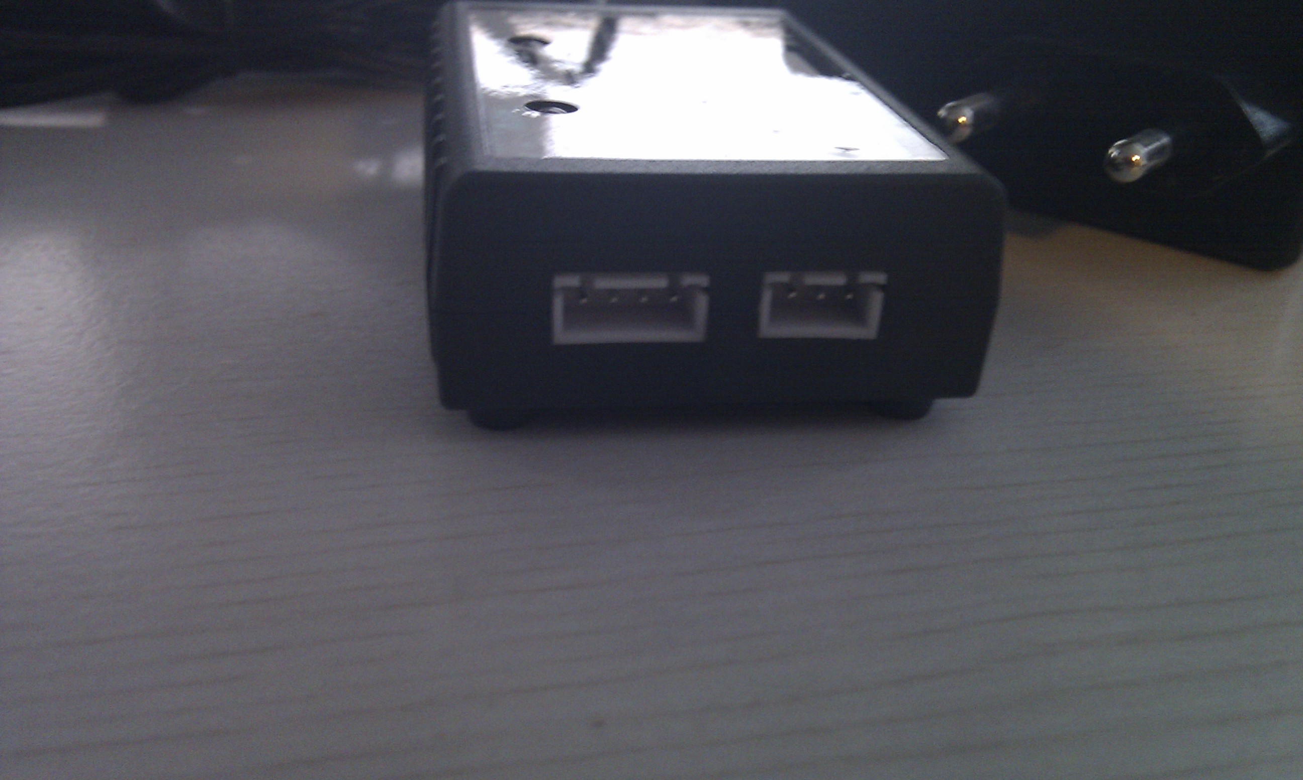

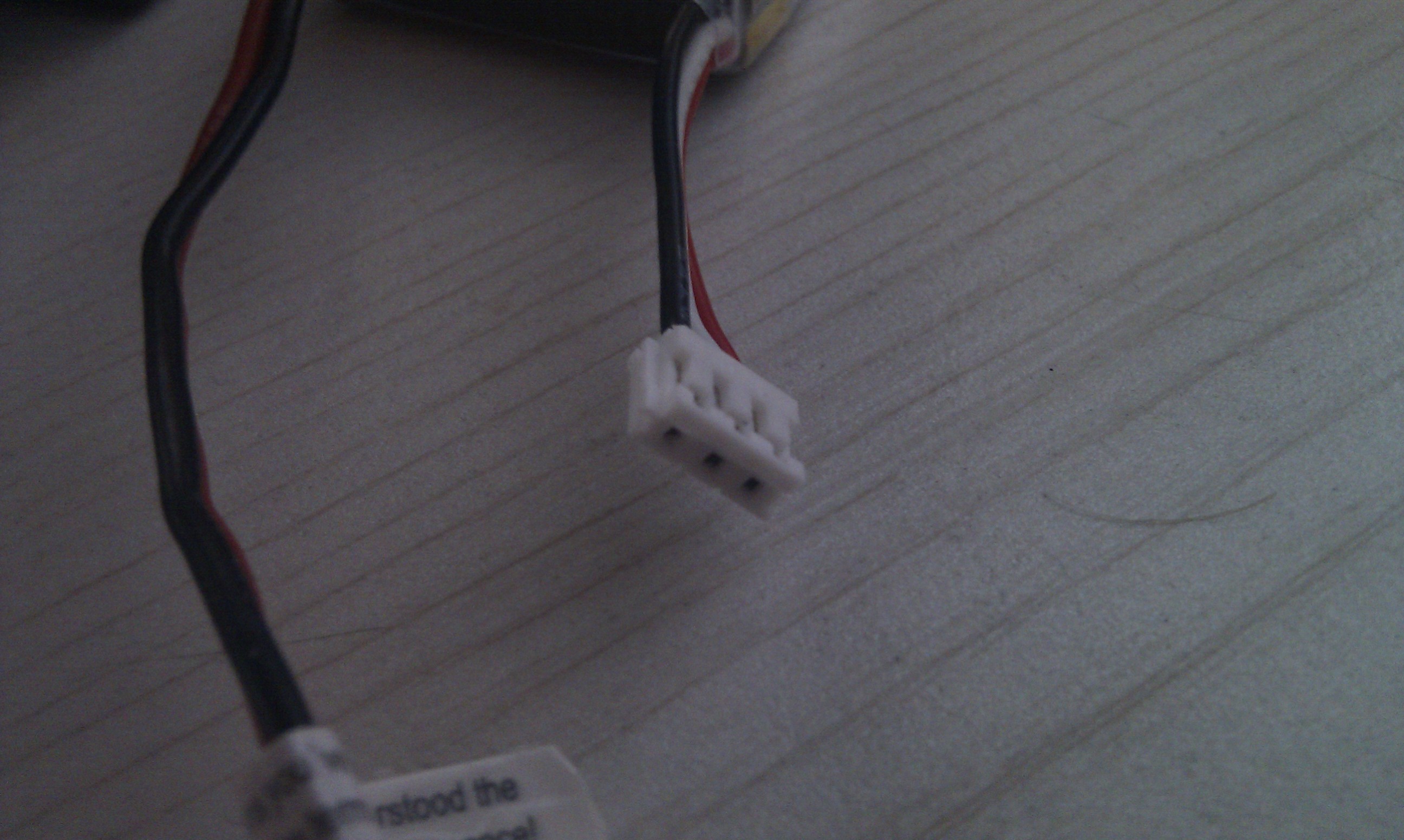

Danke für die Antwort aber ich glaube das ist genau verkehrt herum :D und zwar habe ich an meinem Ladegerät die Pins frei (das E-Sky mit dem XH-System) und am Akku gehören halt die Pins rein und das ist von Lemon RC. Trotzdem vielen dank für die Antwort =)
EDIT: Bilder nachgereicht
Akku-Buchse
Ladegerät-Stecker

Laut Beschreibung ist richtig rum
... zum Anschluß von ... Graupner-Akkus an das Balancer-Stecksystem von eSky ...
aber das Bild ist Falsch!

frankyfly hat geschrieben:Laut Beschreibung ist richtig rum
ok ich konnte jetzt nur vom bild her gehen :D aber dann vertraue ich auf deine fachkundige Meinung und bestelle es =) wenn ich dann morgen endlich die Schraubensicherung kriege kann ich bald wieder fliegen *freu*
