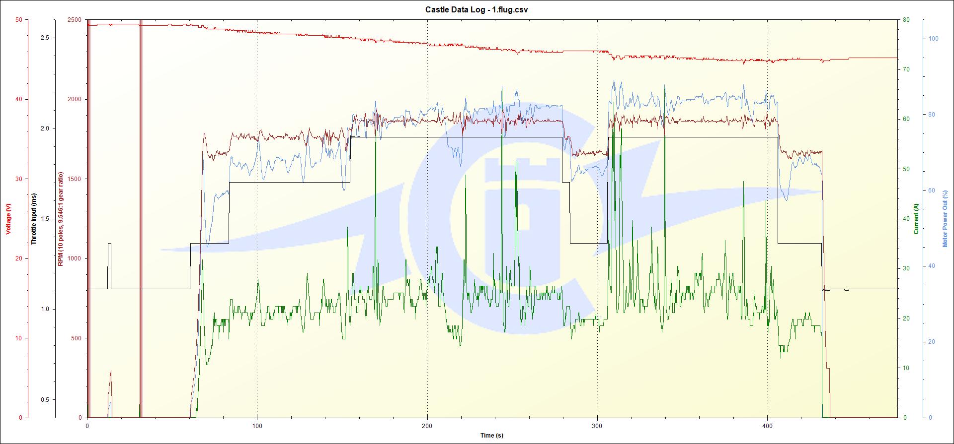

ich hab den Erstflug mit meinem 700er nun hinter mir.
Hab natürlich gleich mal ins Log-file vom Regler geschaut (kenn das ja von Kontronik nicht) und muss sagen es ist doch sehr interessant.
mir ist aufgefallen das die Drehzahl doch recht ordentlich rum-"rippelt"
da es der 1. Flug war bin ich nur mal bissal hin und her mit 3 oder 4 Rollen also nichts extremes.

und nun seht was ich meine: --> ist das OK?? :oops: :(

Glückwunsch zum Erstflug 8) ! Leichte Drehzahlschwankungen sind ja normal aber bei dir kommt es mir fast ein bisschen viel vor... Hast du mal auf die Regleröffnung (am Ausgang!) geachtet? Die kann man sich im Logviewer auch einblenden lassen. Wenn die auf 100% geht is der Regler am Anschlag und kann nichts mehr nachschieben. Was für Akkus hast du verwendet?

nein die ist nicht auf 100 gegangen. da war noch gut luft.
siehe :

Governor Gain: 7 ist etwas niedrig. Probiers doch mal mit 12 oder höher.

ja habs jetzt mal auf 10
will mich rantasten da ja der Rex den Ruf hat gleich die Zähne zu verlieren :mrgreen:

ganz klar mit dem gov gain höher,dann passt das auch mit der drehzahl halten, ist wie beim Gyro,wenn du mit der empf. zu tieff bist hält dir das heck auch nicht,sonst genialer regler :)

Gov Gain von 15 sollte gehen ;)

so also ist schon besser jetzt gewesen hab nochmal gain hoch auf 14
morgen wird gestestet

Solange hoch, bis es Gear CHatter gibt - dann wieder einen runter und gut ist :)

Also ich habe bei 18 angefangen und bin jetzt bei 13. Jetzt schnurrt er wie ein Kätzchen und weicht in Extremsituationen noch so um die 150 von der vorgegebenen Drehzahl.

Hier mal mein letzter Log.
Die Spitzen sind in großen Loopings beim Lastwechsel entstanden.
