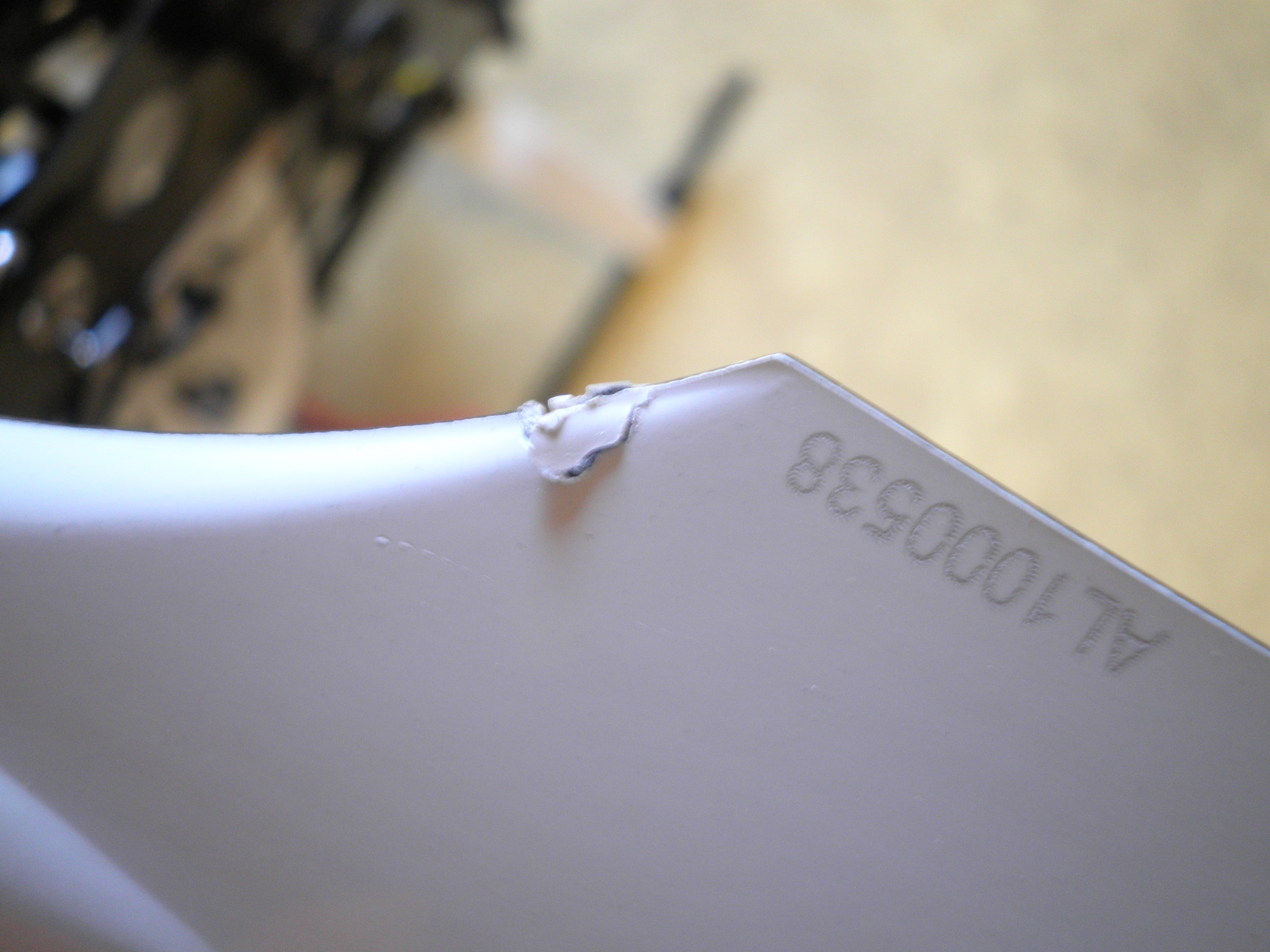

heute hat mein YGE 100 beim hochdrehen so stark reingehackt das die Blätter auf die Blatthalter geschlagen sind und jetzt Kerben haben. Ich würde denken das er mit 100 % reingehauen hat, denn es hat richtig geknallt.
Was kann das sein ich habe nichts verändert ?
Ich hatte 4 % eingestellt. Dann hab ich 2 % genommen aber das ging nicht gut.
Weiß einer woran das liegen könnte.

das ist ja noch gar nix, solltest mal meine Blades sehen :shock:
wobei das bei meinem YGE nur bei einem Zwischenstop auftritt.
Also erst beim zweiten Start, weil meine mx16 den Gaswert mit ein paar Sekunden einfadet.
Das scheint der YGE nicht zu mögen, setzt dann kurz aus und hackt dann kurz zu stark rein.
