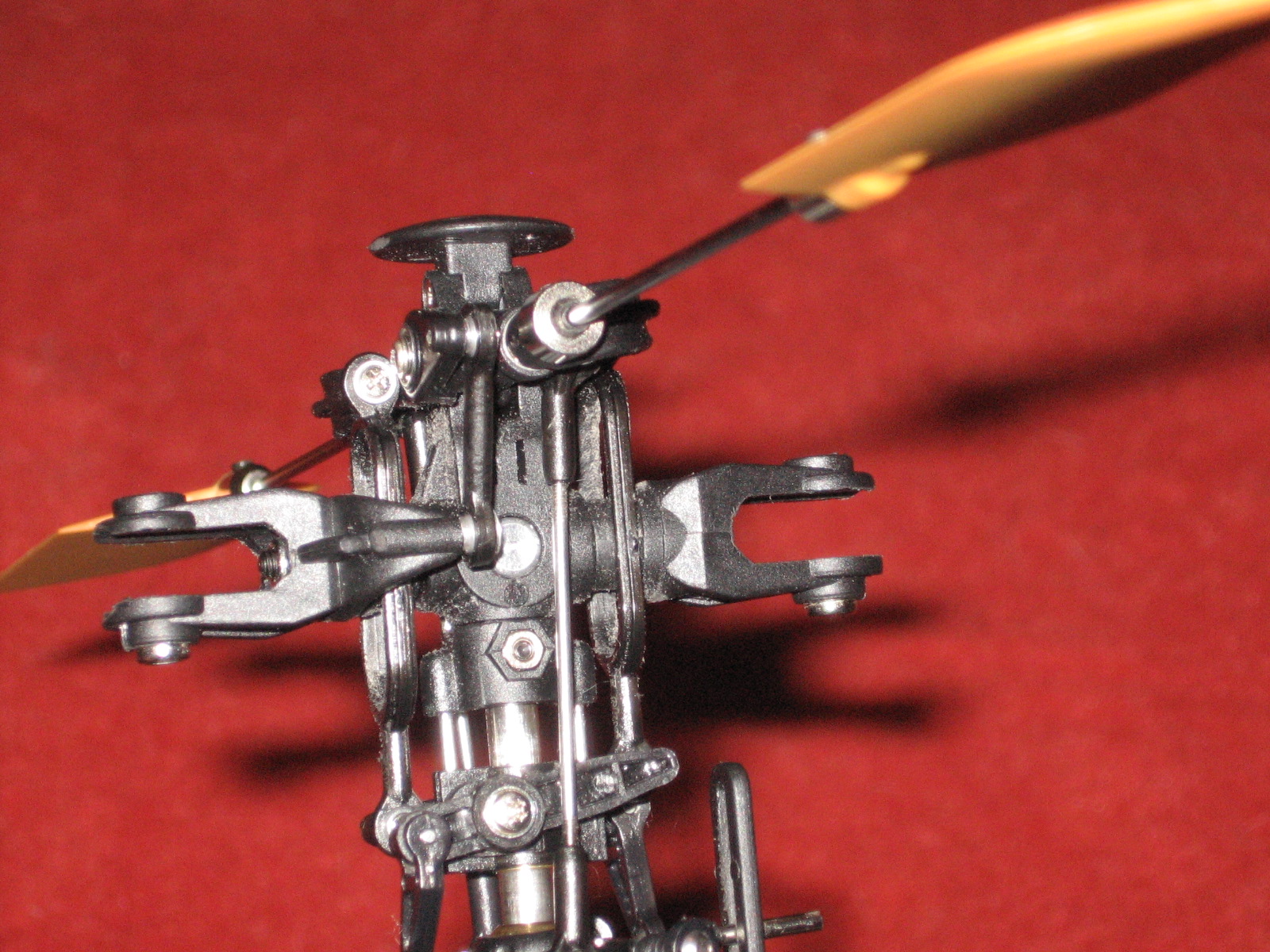

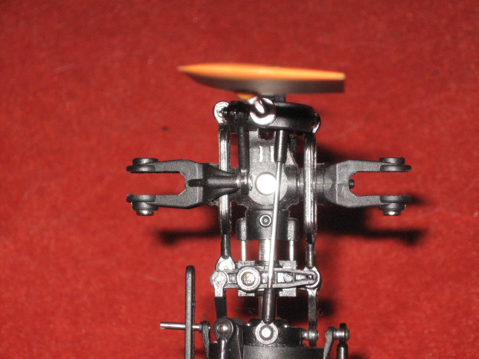

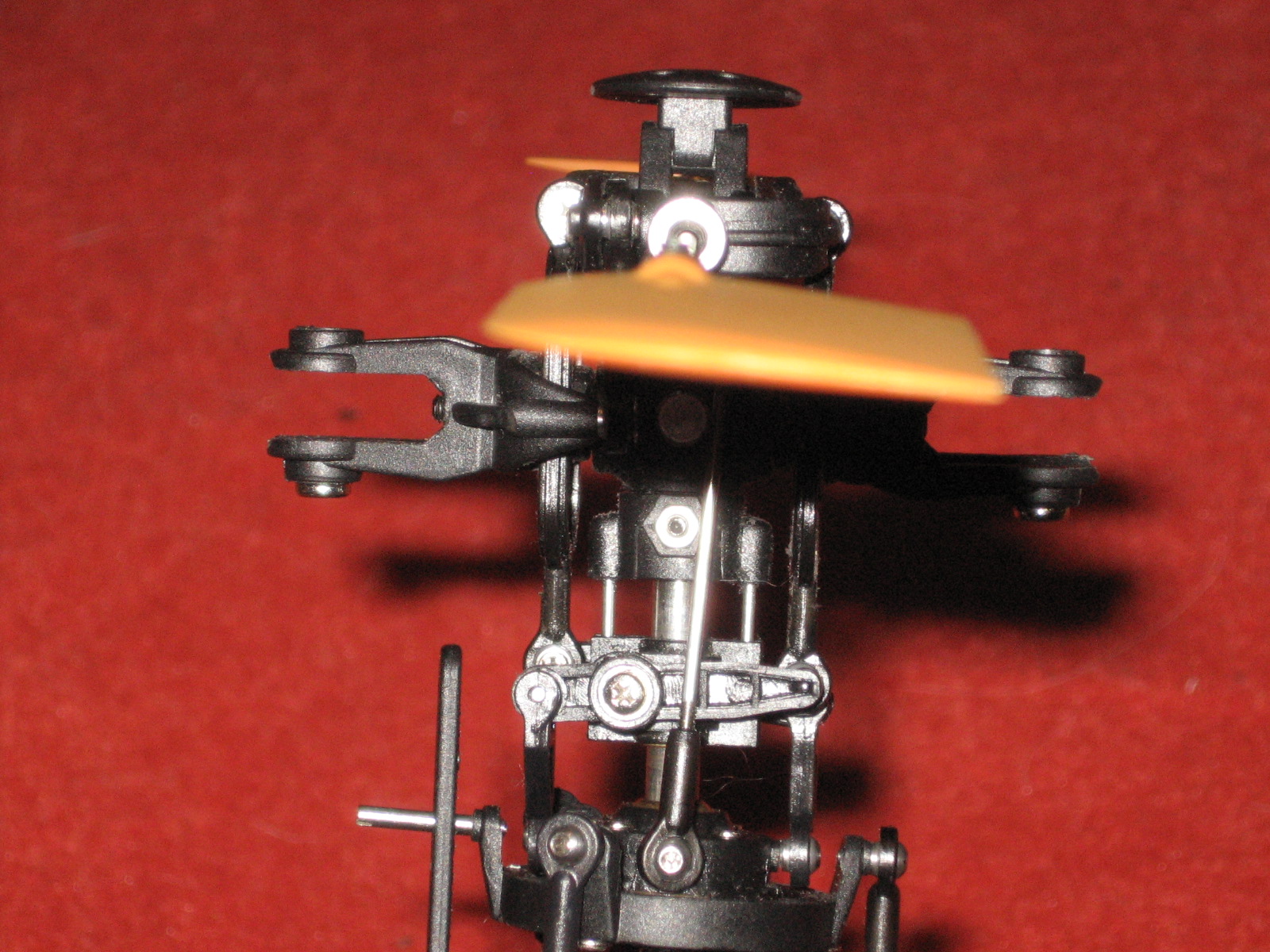

Also, liegt ein rotor über dem Heck, bewegen sich bei Nick nur die Paddel, sonst nichts. Hab mal ein paar Fotos gemacht.
- IMG_3783.JPG (627.38 KiB) 1222 mal betrachtet
- IMG_3780.JPG (596.05 KiB) 1222 mal betrachtet
- IMG_3779.JPG (568.42 KiB) 1222 mal betrachtet
- IMG_3773.JPG (490.73 KiB) 1222 mal betrachtet

Dann passt schon mal die Ansteuerung. Mir kommen einige Hebel ein bisschen komisch vor. Bei Knüppelmitte sollten alle Hebel rechtwinklig zum Gestänge und alle Hebel parallel zueinander sein. Leider kenne ich den Belt nicht so genau, aber da werden sich bestimmt jetzt noch ein paar Belt-Flieger melden.

also rein vom optischen her kann ich da nichts erkennen ist alles so wie es sein soll. Dein Gyro hängt einwenig sieht so aus als klemmt da ein Kabel unten drunter. Sitzt also nicht richtig auf der Auflage. Kann mich aber auch täuschen.
So zu deinen Paddeln kann ich nur sagen richtig verbaut hast du sie schonmal. Der Abstand von Paddelwippe zu Paddel sollte 68mm betragen +/- 0,2mm also nicht die eine 67mm und die andere Seite 69mm. Dann kontrolliere bitte mal die Anschlüsse an deinem Empfänger, ich schätze da ist was verkehrt denn wenn du Roll rechts gibst kann und darf er nicht nach unten steuern.

wenn du noch Bilder machen könntest so wie er jetzt steht bloß von vorne und noch eins von jeder der Seite wo man das Gestänge sieht. Das alles bei Knüppelstellung Mitte.
