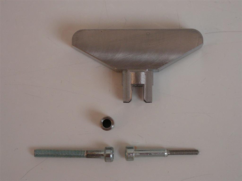

ich möchte euch heute ein kleines Tool vorstellen womit man das Einmessen von Rotorköpfen (Speziell FBL und Mehrblatt)
vereinfacht und mit einer höheren Genauigkeit arbeiten kann.
auch in diesem Bericht: http://www.rchelifan.org/viewtopic.php?f=93&t=82217
wird über das "Nullen" von Digitalen Pitchlehren ob nun I-Phone, Bevel Box oder das neue Teil von Conrad/Völkner geredet.
Die Idee stammt von einem User hier im Forum, der Vertrieb wird von mir (http://www.heli-inc.de) organisiert.
Fangen wir von vorn an:
Den Heli auf einen Tisch oder den Boden stellen. Dabei das Leitwerk unterstützen so das ein stabiles und nicht kippelndes Dreieck
entsteht. (Kufen vorn rechts/links und Leitwerk)
Das SRT(Simply Rotorhead Tool) auspacken:
Passend für alle Helis mit Mittiger Bohrung im Zentralstück, M2 oder M3, ob gerade oder Rund ist egal.
Hier gezeigt am Beispiel eines Mini Titan mit RJX Rotorkopf:
Tool zur noch genaueren Pitchmessung
