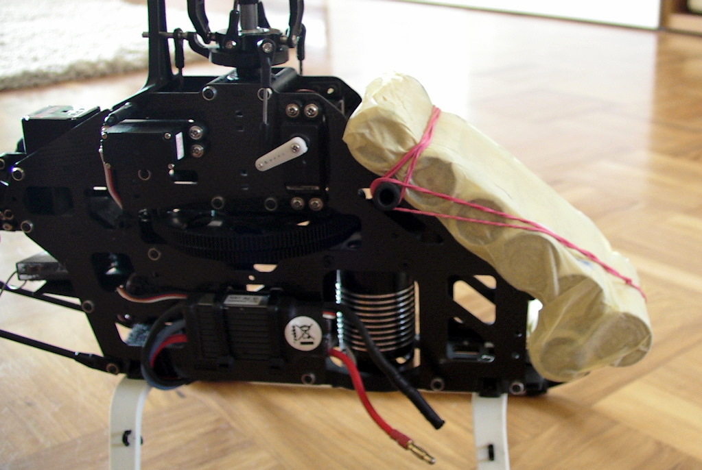

habe gestern meine 14 A123 Zellen bekommen und da ich diese woche krank bin habe ich etwas Zeit zum basteln übrig...
Ich bin am probieren und überlegen wie ich die 7S am besten unter bekomme :roll:
habe nach langem hin und her diese Form jetzt genommen. Ist das ok oder habt Ihr da ne bessere Lösung am Start ?
Akkuauflage entfernen und dann jeweils 2 Zellen " versenkt darein " habe ich probiert, ist nicht so das wahre.
Bei meiner Form passt der Schwerpunk super, Zellen liegen "knirsch" vorne an der Haube an :oops:
Abfluggewicht laut Waage 1915g..ist das ok für so´n Eisenbomber? :oops: :roll:
Und kommt mir nicht mit: Bäähhh...wat ne schäbige Küchenwaage. Das war mal die meiner Frau bis ich damit Epoxy abgewogen habe, sieht man auch noch :D :D :D
Gruß Thomas
#13 Re: 7S Fepo mit Align Regler im Rex500
Verfasst: 26.05.2011 00:00:52
von westersoft
siehe
http://www.rchelifan.org/viewtopic.php?f=38&t=76081
in Betrag Nr 9 siehst du meine Akku Anordnung
PS: Bin jetzt auch schon mal 10 Min und 45 Sekunden mit dem A123 in der Luft gewesen, Drehzahl zwischen 1550 und 1650 RPM
