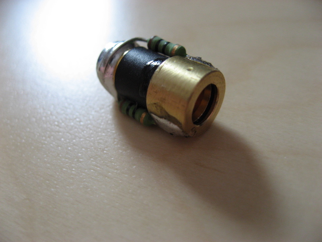

#10 Re: Antiblitz
tracer hat geschrieben:5,5mm Goldies.
da hätte ich was passendes an lager.
- 5,5mm Antiblitz
- IMG_2803.JPG (113.5 KiB) 849 mal betrachtet

Das ist ja eigentlich das, was ich nicht suche.Agrumi hat geschrieben:da hätte ich was passendes an lager.
Ich warte noch mal ne Weile, ob es nicht so eine Platine gibt, die 150 A ab kann (das können die Akkus und der Regler).
Ansonsten meld eich mich noch mal bei Dir, ja?
